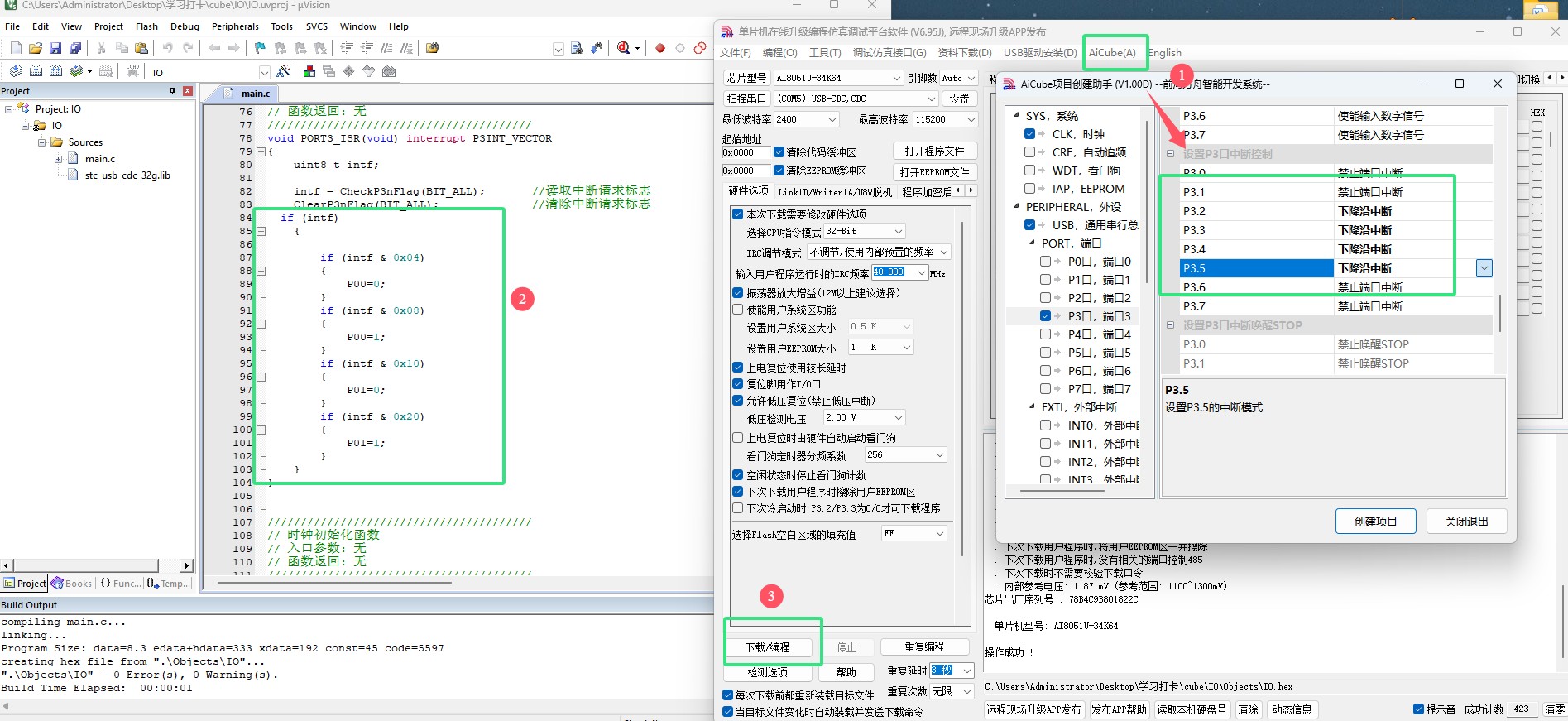

发表于 2025-3-31 10:17:01 | 显示全部楼层
三:所有普通I/O口都支持的外部中断(做4个按键,P3.2,P3.3,P3.4,P3.5按键中断)
1、AiCube项目创建助手中,设置P3.2,P3.3,P3.4和P3.5中断模式为下降沿中断
2、 修改程序,并编译完成
3、 最新下载软件AIapp-ISP Ver6.95J, 点击下载
3、下载完,实验箱现象:
按P32 LED0亮,按P33 LED0灭,按P34 LED1亮,按P35 LED1灭
4、程序
