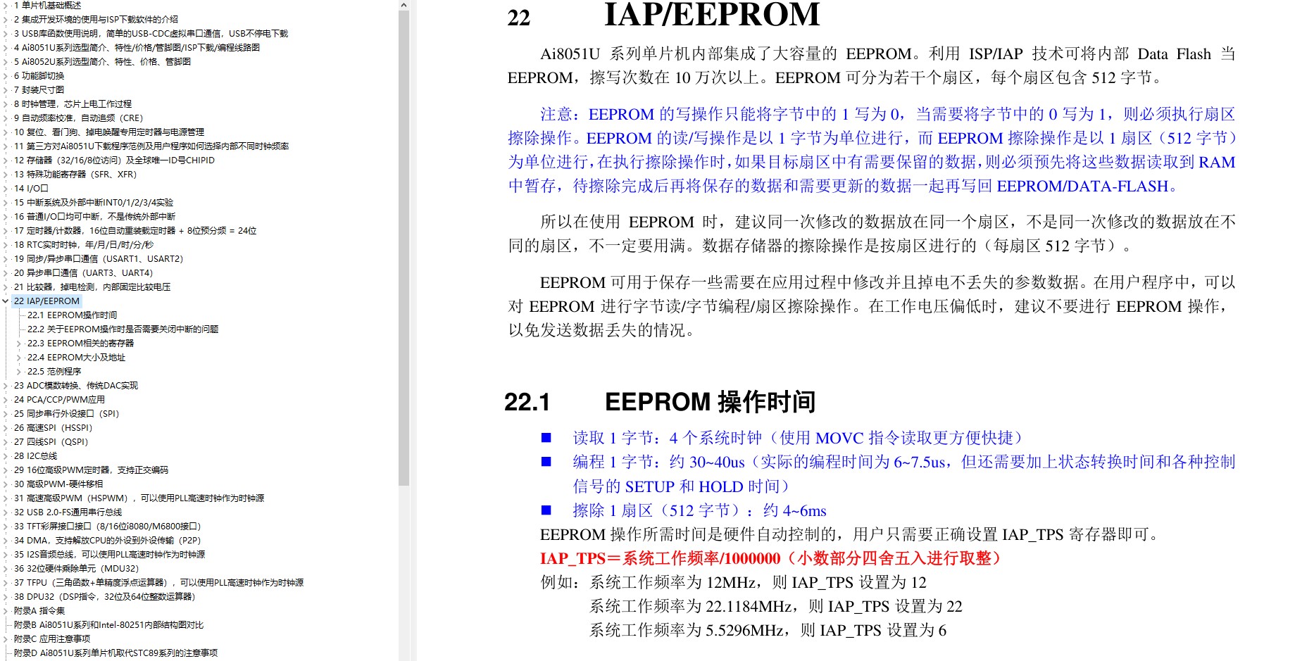

stc8h哪几个寄存器地址可以直接读写?
参考手册EEPROM章节 [attachimg]90755[/attachimg]  详情 回复 发表于 2025-3-31 14:47

发表于 2025-3-31 14:47:58 | 显示全部楼层
参考手册EEPROM章节
