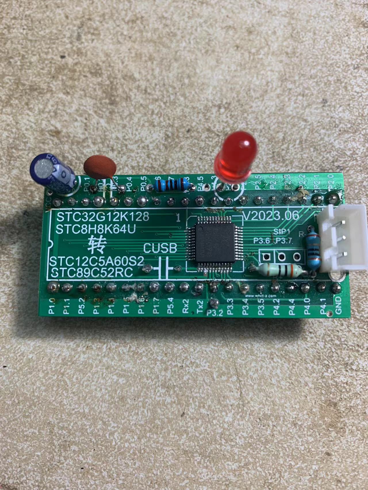

之前买了几块打狗棒,熟悉了STC8H8K64U的软硬件。之后买了几十片STC8H8K64U的LQFP48封装。打板加工了几十片LQFP48转PDIP40的小板和引脚测试板。
焊了三片。经测试,连接P30./3.1串口,写STC8H8K64U为仿真器成功。显然表明P30./3.1端口正常。
可是按USB连接,先将P3.2接地再上电,电脑总是提示未能识别的USB设备。P30./3.1对外接了30欧的电阻,UCAP接了4.7微法电容。

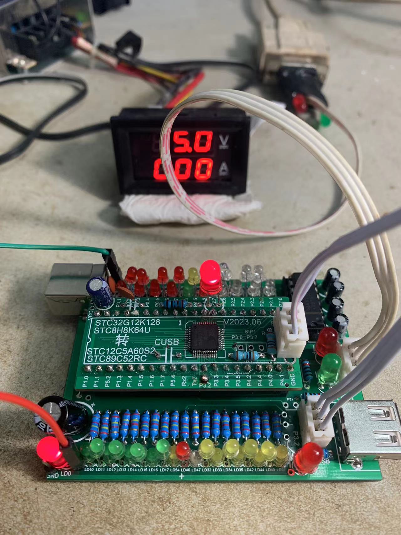

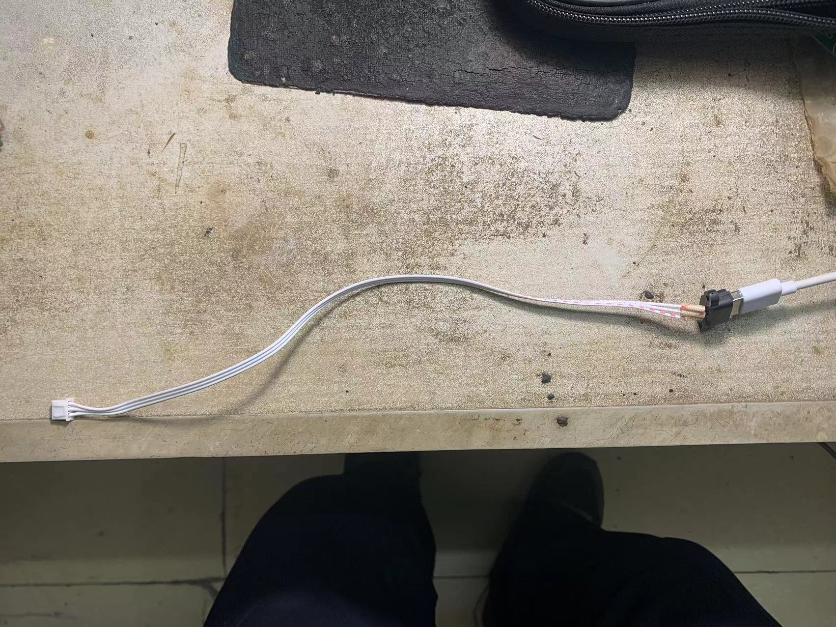

转接板上是将P30./3.1加GND引到一个三芯插座,现在测试通过这个三芯插座连接到一个可安装在机箱背板上的USB-A母座接线上。USB连线一头插入这个插座,另一头插入电脑的USB接口。转接板自己有5V电源供电,不使用USB的5V供电。
USB的连线用的是之前连接打狗棒与电脑的连线(外购的6A充电线),只是加了个USB-A转TypeC转接头,因为我们的转接板上没有TypeC接头。
焊的三块转接板均可以通过P30./3.1串口方式写成仿真器成功,但都不能被电脑成功识别USB口。可能还有哪些没有做正确?

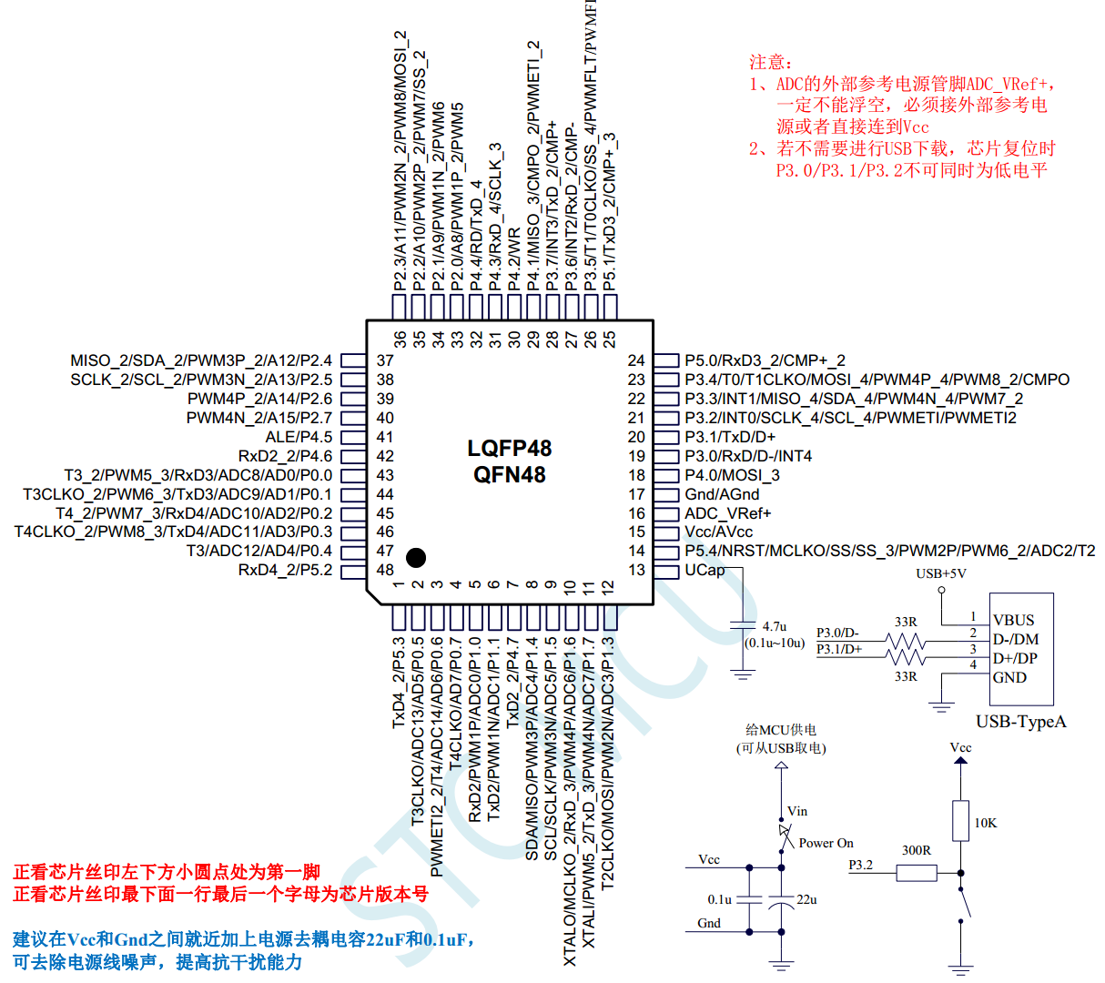

发表于 2023-4-4 19:40:03 | 显示全部楼层
为何不行的板子 【电源开关按键】,【P3.2接地的按键】 都没看到
大家能不能先抄袭到我们的水准,再改良,为何抄个板都倒退了

发表于 2023-4-5 09:25:43 | 显示全部楼层
原来打算就买打狗棒用在产品上,发现有几个问题。一是有些引脚没有引出来。我们做的转接板总共引出了38+4个IO口。二是USB接口要接到机箱背板的USB-A母座上还是要焊线。板子太小,找焊点不容易。三是询问了能否给打狗棒的PCB文件,你们只给了PDF的图。四是问了打狗棒能否长期稳定供货也没了下文。所以还是自己设计吧。在测试板上有P3.2接地按钮,外接电源有开关。测试时是先按下P3.2接地开关,再上电,否则电脑不会去识别USB端口。今天测试P3.0/3.1通过STC8H8K64U可以以在串口仿真模式下运行程序。

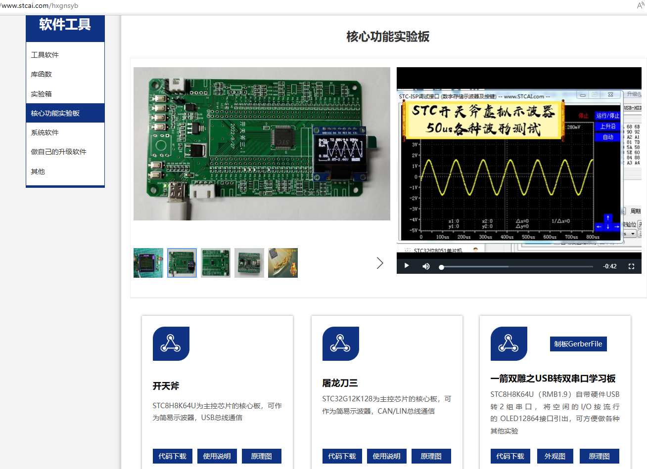

发表于 2023-4-5 10:18:47 | 显示全部楼层
这个 开天斧-STC8H8K64U核心功能实验板,【免费+包邮送】 您3块,你测试下,
我怀疑你搭的电路哪没搞好,太乱了,先用我们稳定的 开天斧 测试成功,再倒推你哪线路有问题

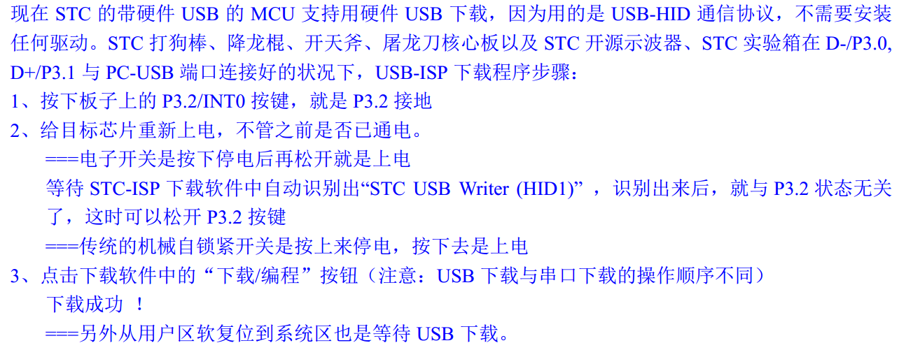

发表于 2023-4-5 10:21:17 | 显示全部楼层

发表于 2023-4-5 15:31:23 | 显示全部楼层
今天多方面找原因,USB口调试成功,有如下经验:
1. 加了TypeC转USB-A接头的线用不得!
   之前为了用打狗棍,买了几根一头是USB-A,另一头是TypeC的USB线,使用很好。现在测试板上是普通USB-A接口。于是又买了几个TypeC转USB-A接头,体积很小。结果表明不行!
2. 普通的USB线很不稳定。
   调试成功用的是带屏蔽和一端带磁环的USB线。插在电脑前面板的USB口就行。故意换了一根普通的1.5米USB线,插在电脑前面板上不行,转而插在电脑后面的主板上的USB口。上电后可以识别。在Keil中进入USB调试界面,开始运行程序。循环了几次就死机了。
3. 之前的塑料材质可安装在背板上的USB母座不能用(幸亏只买了10个试用)!必须使用通常的金属外壳材质的USB母座。而且USB母座的外壳要接系统地。否则即使识别了端口,传输数据就出问题。但是可直接安装在机箱背板上的金属壳USB口好像不多见?
总之,USB口需要考虑的事比RS232串口多。以前自己编个串口线也挺好使,没啥问题。USB口从线到接头不注意都是坑!

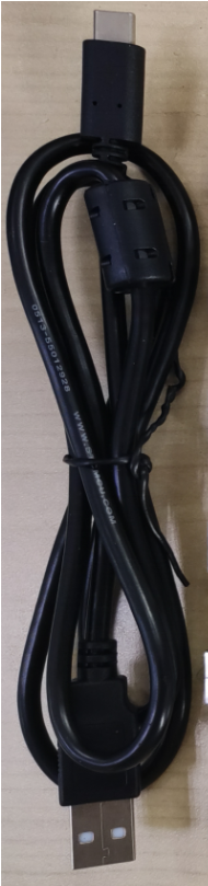

发表于 2023-4-5 16:51:41 | 显示全部楼层
还是看本论坛看少了,这个工具配了专业的USB-TypeC的线
也可以 USB转 TTL下载

发表于 2023-4-5 16:53:09 | 显示全部楼层
这就是专业的线,其实用手机原配的数据线就可以了
