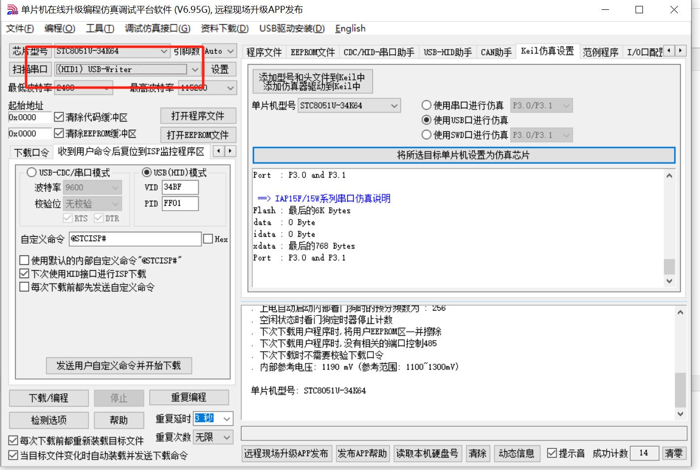

就芯片设置为USB模式后,点击识别芯片或者下载程序,芯片就会变为默认的情况。
导致keil仿真时,进入仿真后直接卡死

发表于 2025-3-30 22:58:16 | 显示全部楼层
仿真需要进入下载状态点“将所选目标单片机设置为仿真芯片”并下载仿真程序后才能制作为仿真芯片
否则点“下载/编程”会下载用户程序并运行,点“检测选项”后会检测硬件选项并退出下载状态运行用户程序
需要重新编译时要取消勾选“当目标文件变化时自动装载并发送下载命令”,防止仿真程序被覆盖
下载用户程序后串口或HID消失是正常现象,因为已经开始运行的用户程序无USB功能

我将芯片设为仿真芯片后,keil可以直接下载,下载多次都没有问题,但是一进仿真,一点击运行就会出问题,立马仿真断线。然后keil就直接卡死了,试了很多次都这样】

可能是用户程序意外操作了USB相关的寄存器导致USB无法正常工作
USB仿真需要USB正常和Keil通信
