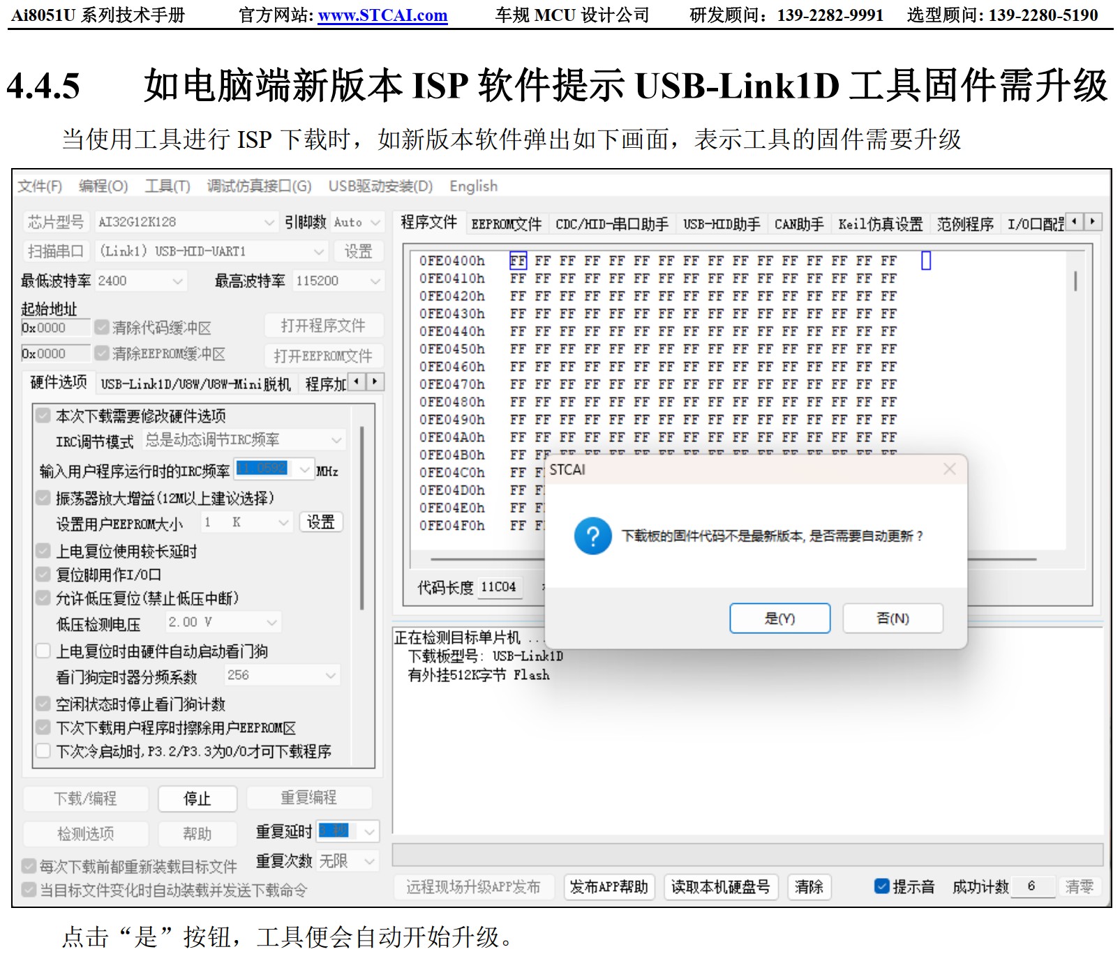

USB-LinK1D下载器连接ISP软件后,提示需要更新,点击确定更新完后,ISP软件就识别不到USB-LinK1D下载器了。老师们,如何解决。

重新更新固件,按住脱机下载键,按一下电源键断电后松开,识别到USB-Writer后松开脱机下载键,手动更新固件

感谢,已经恢复
