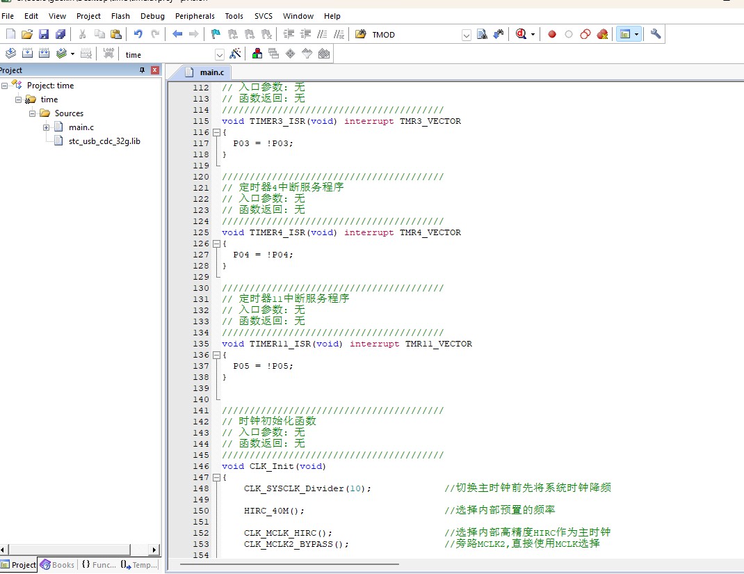

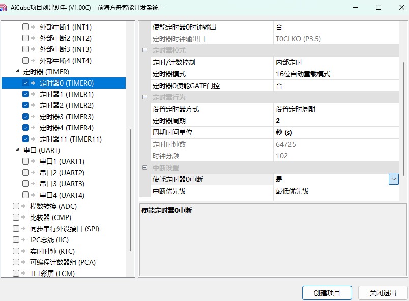

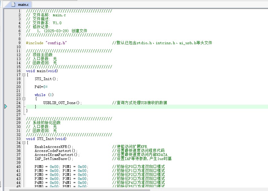

定时器T0 T1 T2 T3 T4 T11(2S,500ms,100ms,20ms,2ms,1us)

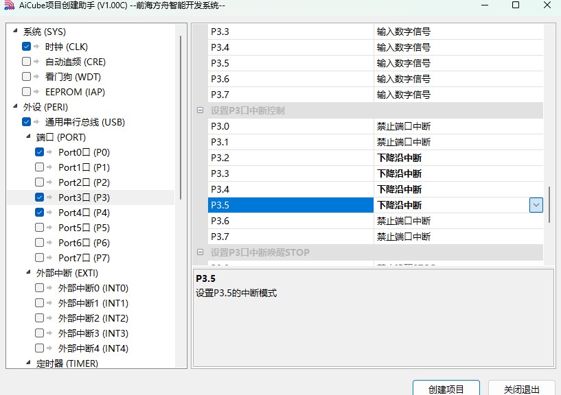

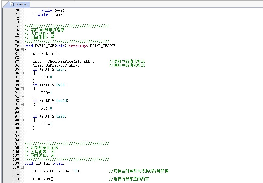

所有IO支持外部中断(做4个按键,p3.2,p3.3,p3.4,P3.5)
