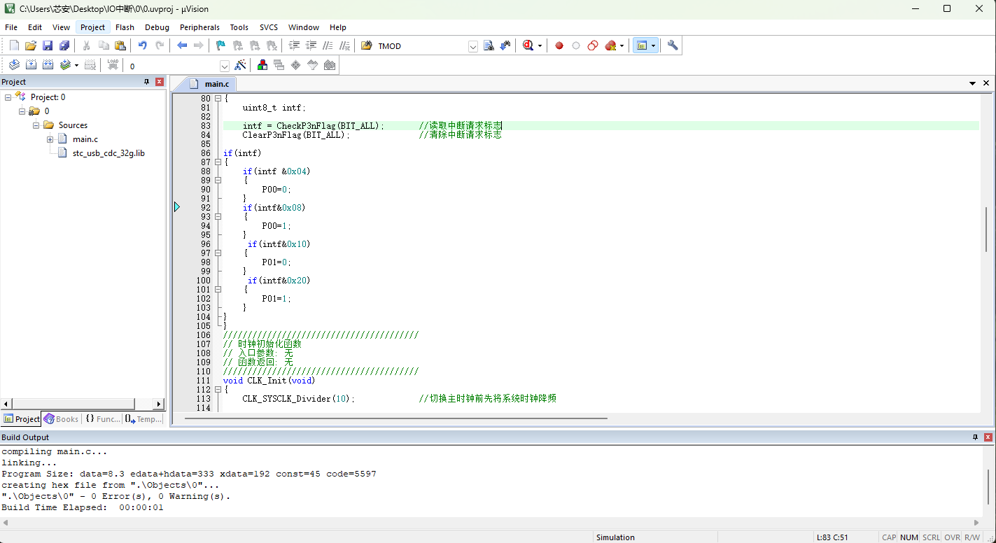

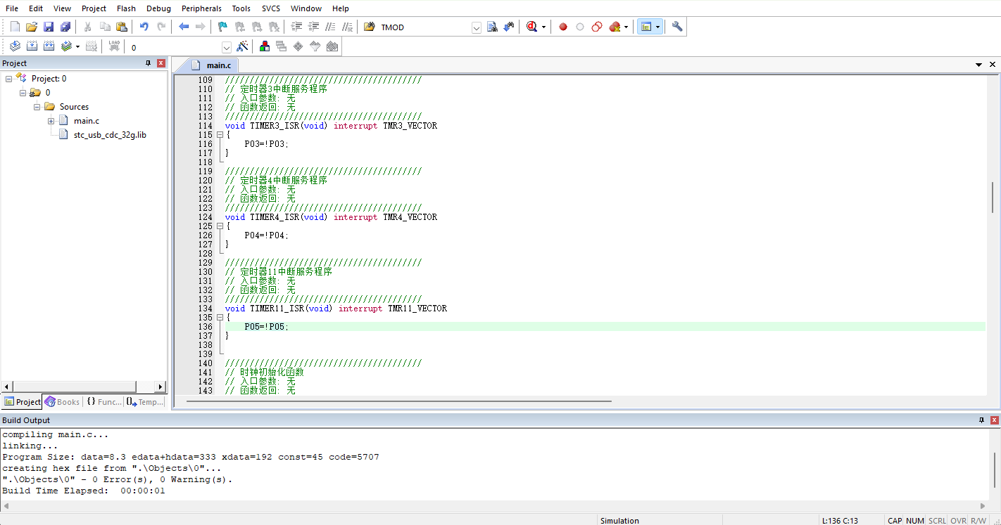

定时器T0 T1 T2 T3 T4 T11(2S,500ms,100ms,20ms,2ms,1us)
a7d8c97404f5191e0b6606631521c9ab.mp4

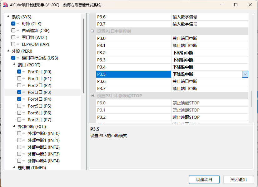

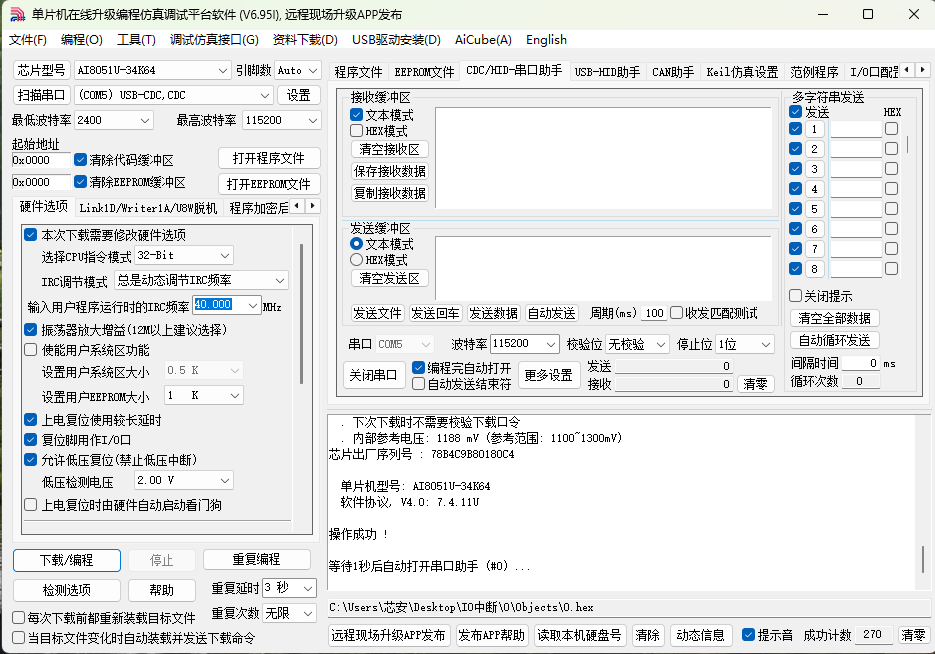

所有I/O支持外部中断(做4个按键, p3.2, p3.3, p3.4, p3.5)
ce72734c50ebdd57f9ed74f1be3dace2.mp4
1.04 MB, 下载次数: 45

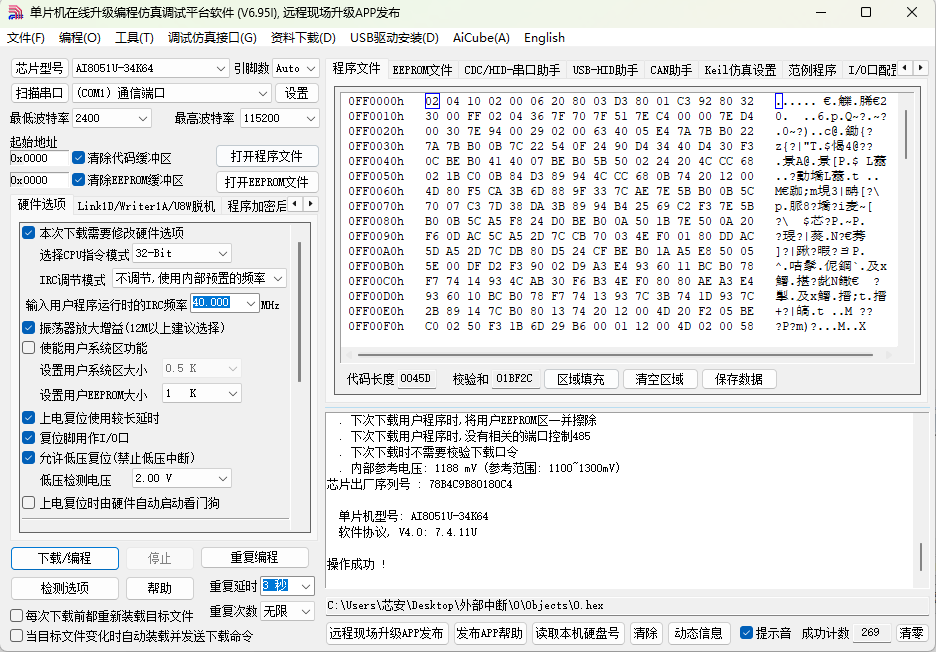

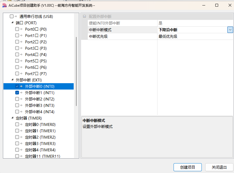

传统io口都支持的外部中断(INT0,INT1)
e567ba7c18d372db2cd13e1bb082bcd1.mp4
