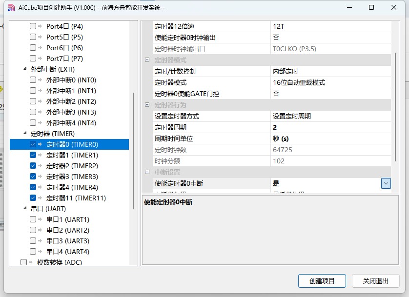

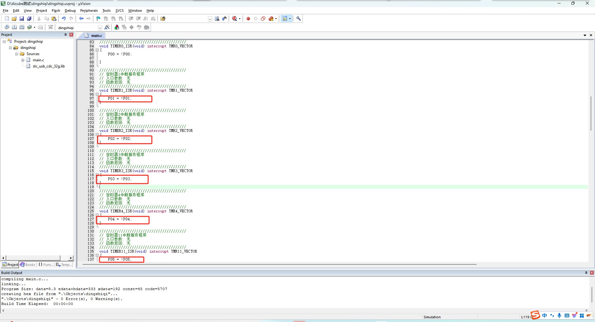

一、定时器T0 T1 T2 T3 T4 T11(2S, 500ms,100ms,20ms,2ms,1us)

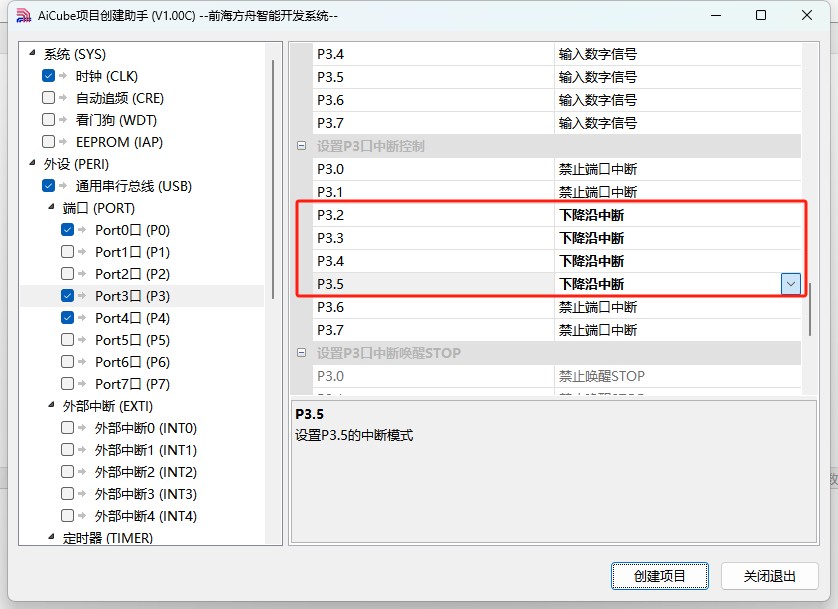

二、所有IO支持外部中断(做4个按键,p3.2,p3.3,p3.4,P3.5)

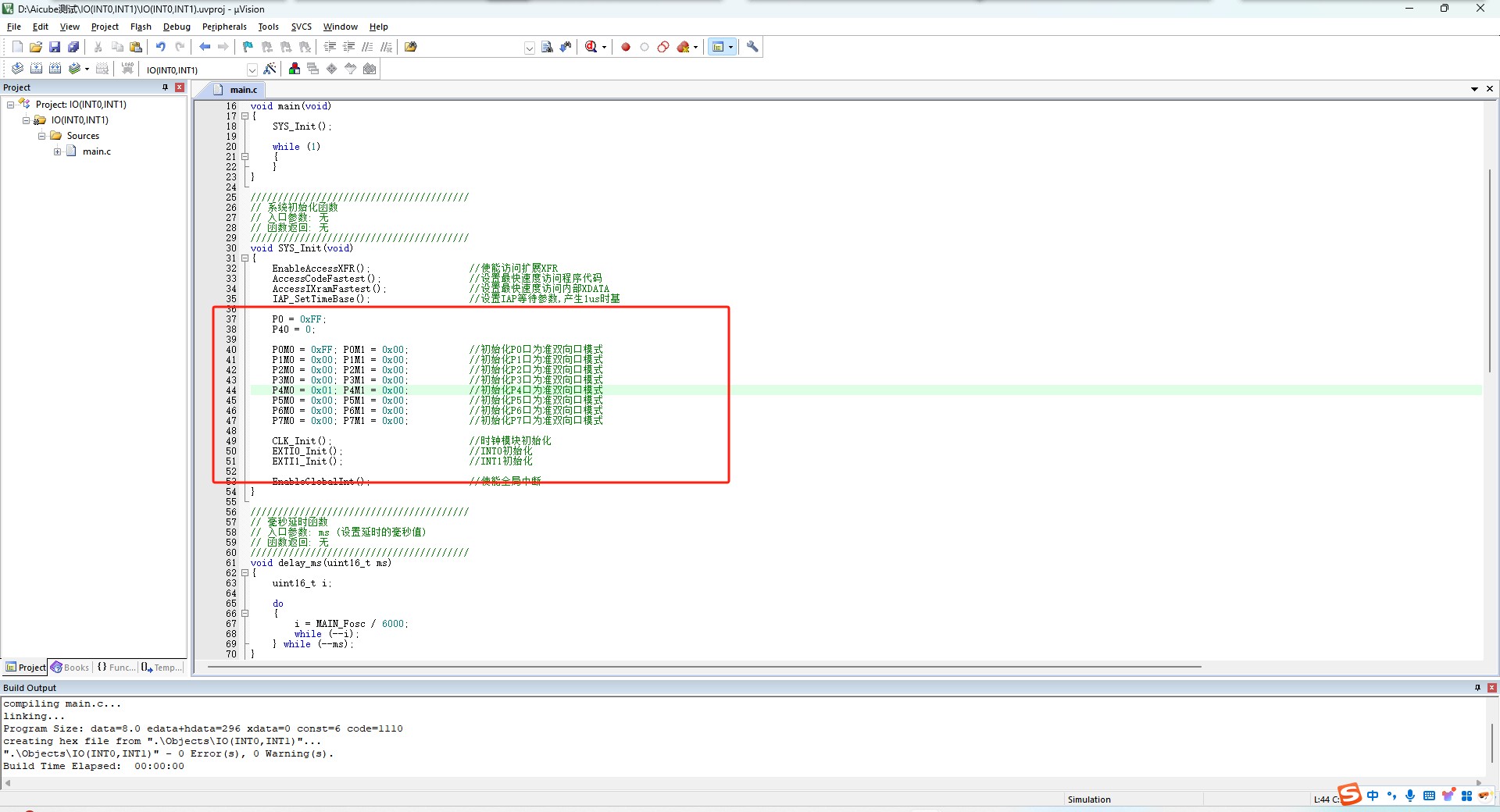

发表于 2025-3-29 11:47:55 | 显示全部楼层

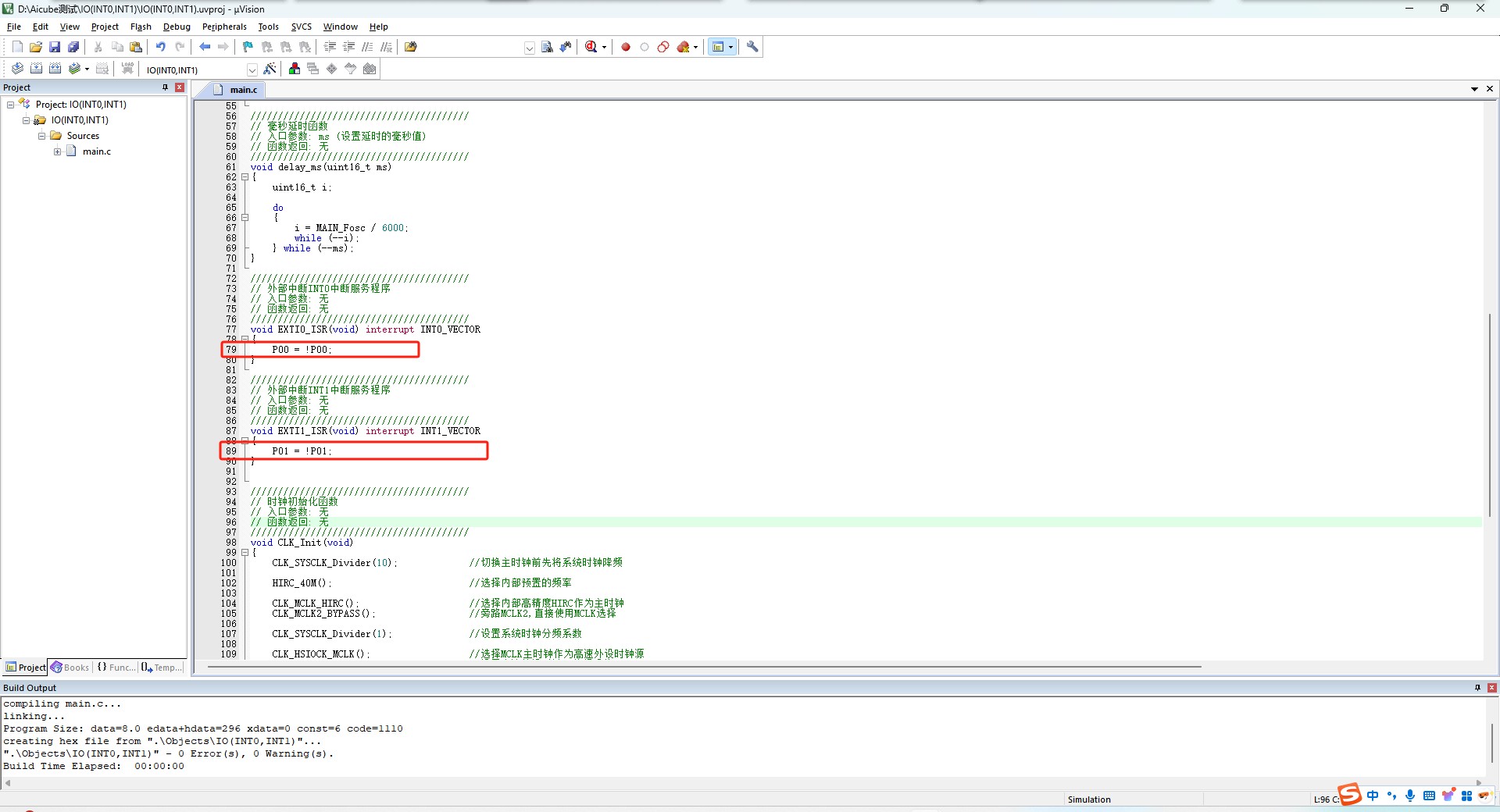

三、传统io口都支持的外部中断(INT0,INT1)
传统io口都支持的外部中断(INT0,INT1).mp4
