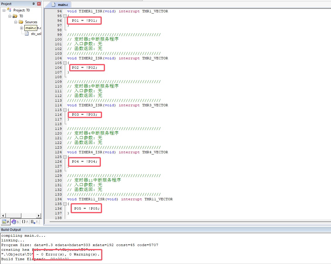

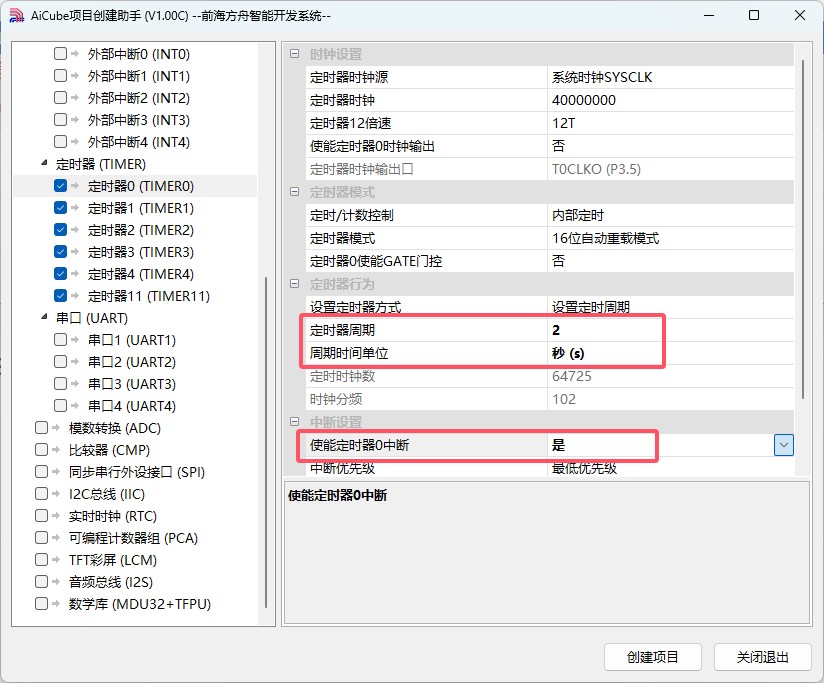

一、定时器T0 T1 T2 T3 T4 T11(2S, 500ms,100ms,20ms,2ms,1us)

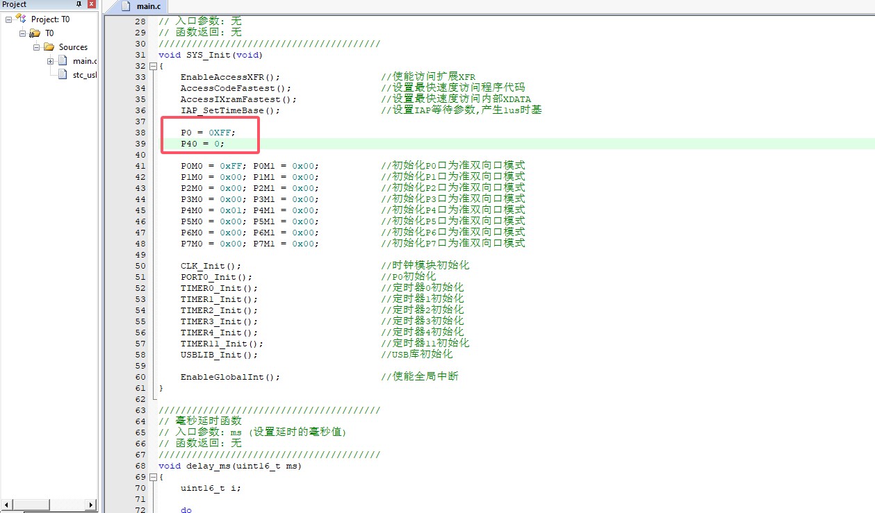

1、以定时器0为例,设置AiCube参数,其他定时器也参照此依次设置,然后点创建项目。
2、在KEILC251里添加程序,点击编译,可看见0错误0警告。
3、下载
4、现象

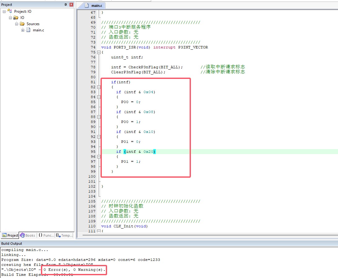

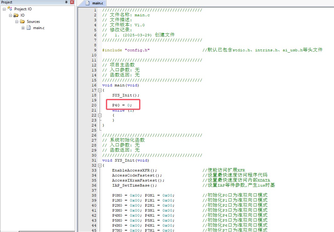

二、所有IO支持外部中断(做4个按键,p3.2,p3.3,p3.4,P3.5)
1、AiCube设置P3口参数

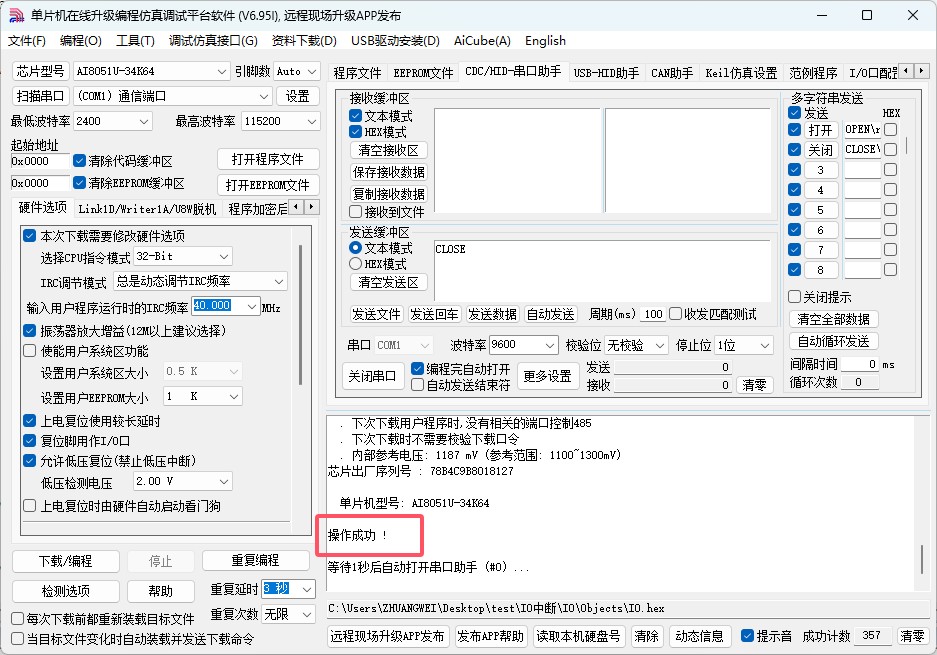

2、在Keil里添加程序,并点击编译,可看见0错误0警告。

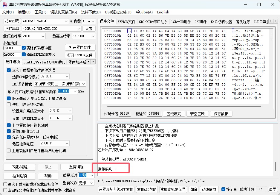

3、连接实验箱和电脑,打开hex文件,点击下载,显示操作成功。
4、现象:实验箱按P32 LEDO亮,按P33 LEDO灭,按P34 LED1亮,按P35 LED1灭。

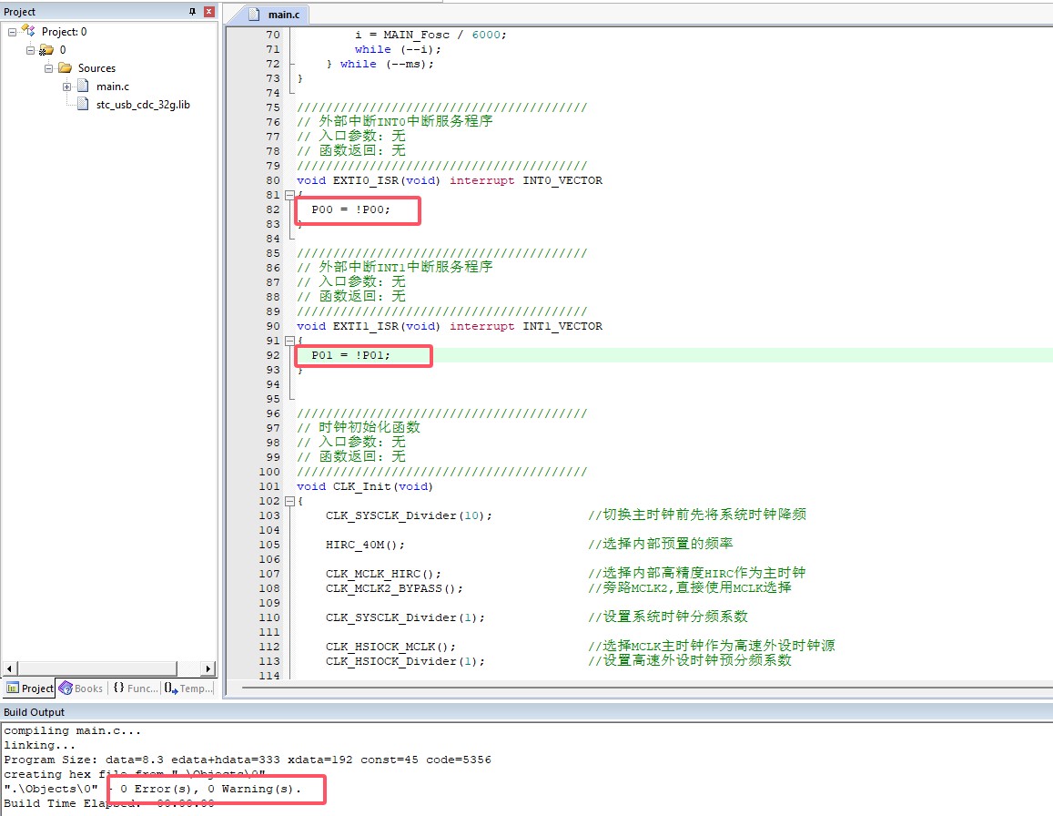

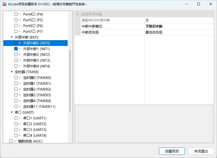

三、传统io口都支持的外部中断(INT0,INT1)
1、在AiCube里设置INT0和INT1为下降沿模式,
2、在keil里添加程序,点击显示编译成功。
3、连接实验箱和电脑,点击下载显示操作成功
4、现象
