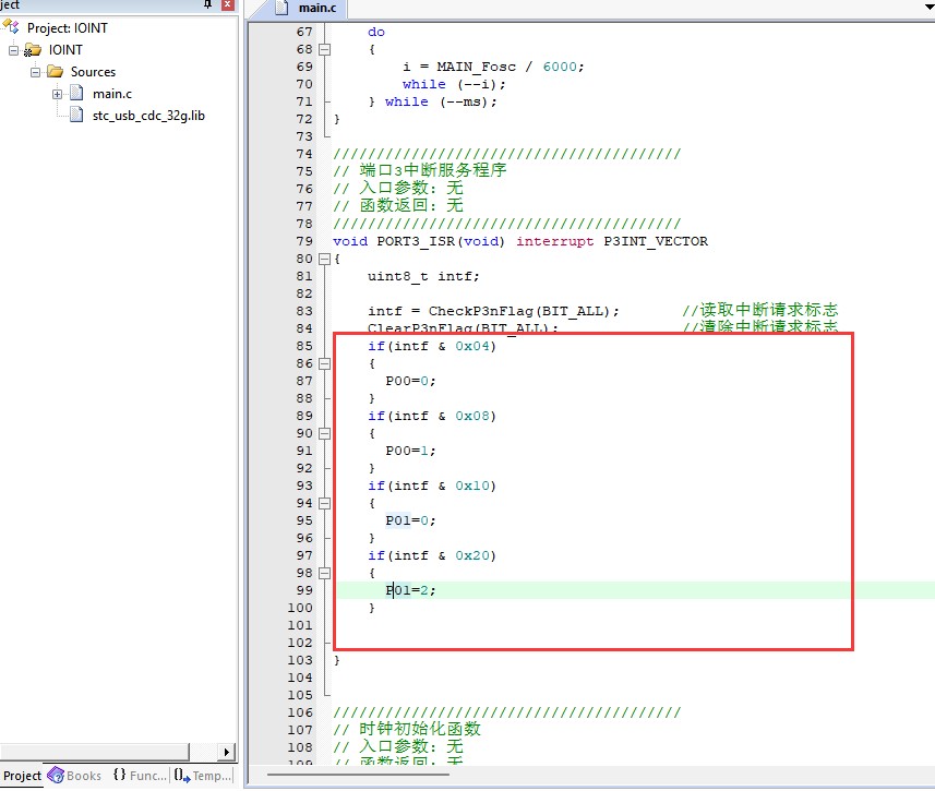

所有IO支持外部中断(做4个按键,p3.2,p3.3,p3.4,P3.5)
截图202503291108396650.jpg 截图202503291108457695.jpg 截图202503291108579648.jpg 截图202503291109151879.jpg 截图202503291109265309.jpg

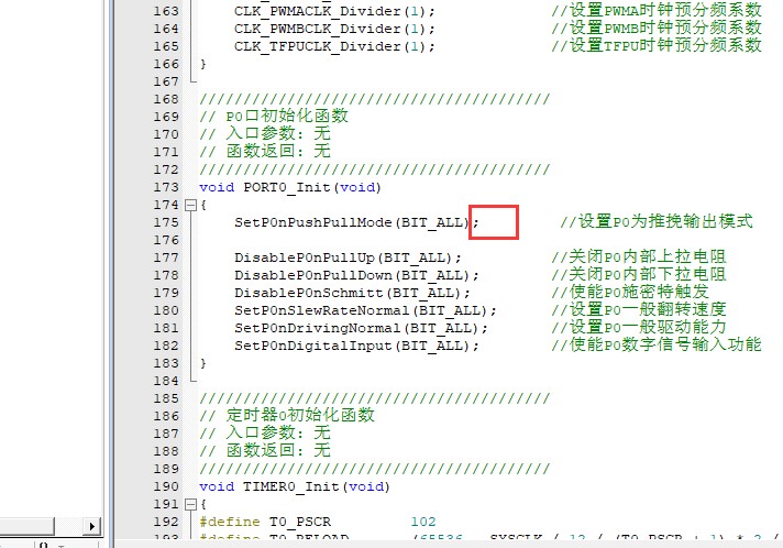

发表于 2025-4-17 10:03:39 | 显示全部楼层
问题:生成后的工程,编译出错,好像是少了什么文件。我想生成之后编译就能通过。他说无法打开def.h
在创建项目之前,必须重新安装Keil驱动和头文件。 用最新ISP软件:https://www.stcaimcu.com/data/download/Tools/AIapp-ISP-v6.95M.zip  详情 回复 发表于 2025-4-17 10:53

发表于 2025-4-17 10:53:29 | 显示全部楼层
DIY*** 发表于 2025-4-17 10:03
问题:生成后的工程,编译出错,好像是少了什么文件。我想生成之后编译就能通过。他说无法打开def.h ...

发表于 2025-4-18 10:07:39 | 显示全部楼层
用最新ISP软件:https://www.stcaimcu.com/data/downlo ...
所有初始化配置函数,都写在了main中,想要用在的工程里的话,那我还要自己整理一下。
