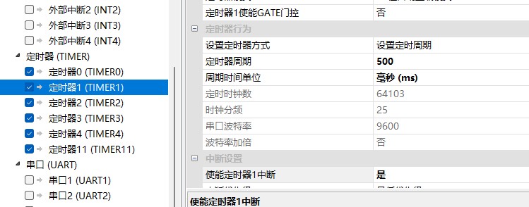

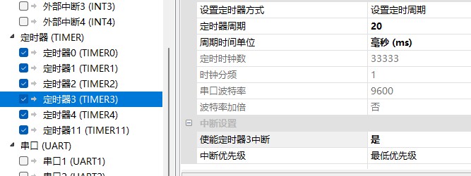

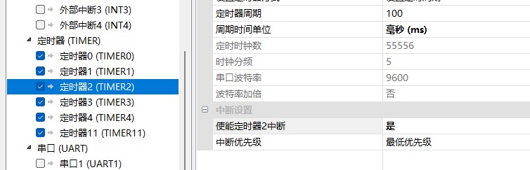

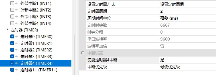

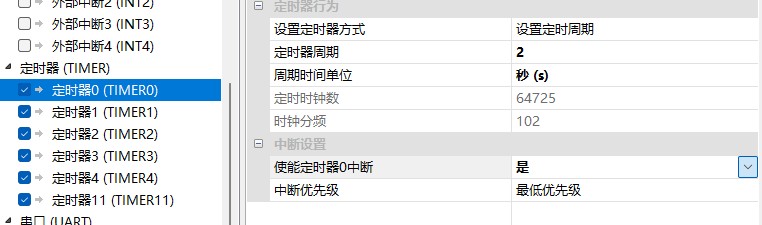

定时器T0 T1 T2 T3 T4 T11(2S,500ms,100ms,20ms,2ms,1us)

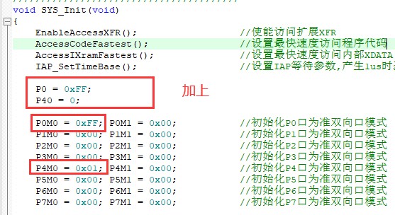

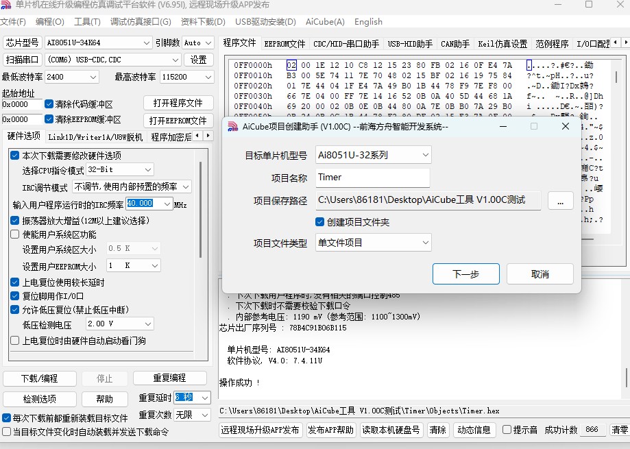

注意:使能定时器中断要选“是”

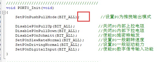

创建项目的时候这里少了分号

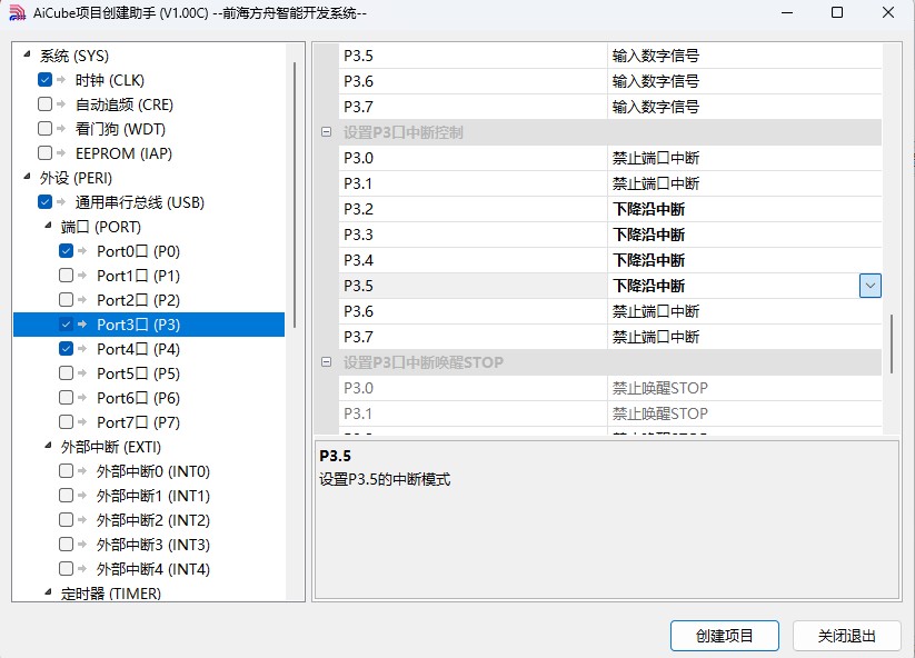

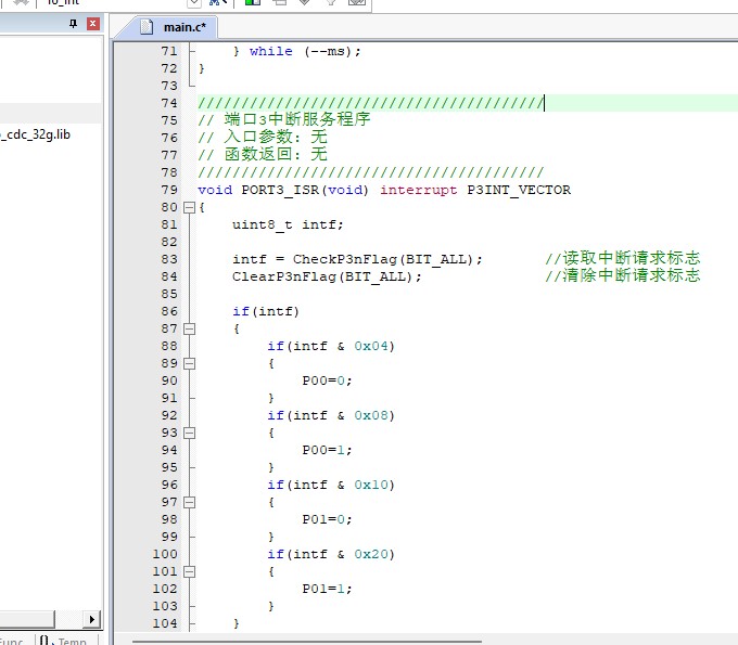

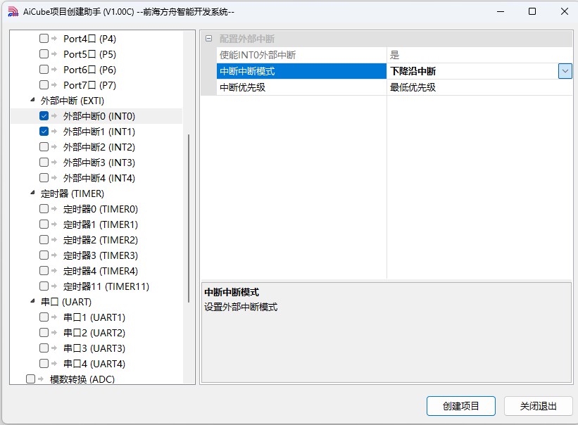

所有IO支持外部中断(做4个按键,p3.2,p3.3,p3.4,P3.5)

传统io口都支持的外部中断(INT0,INT1)
