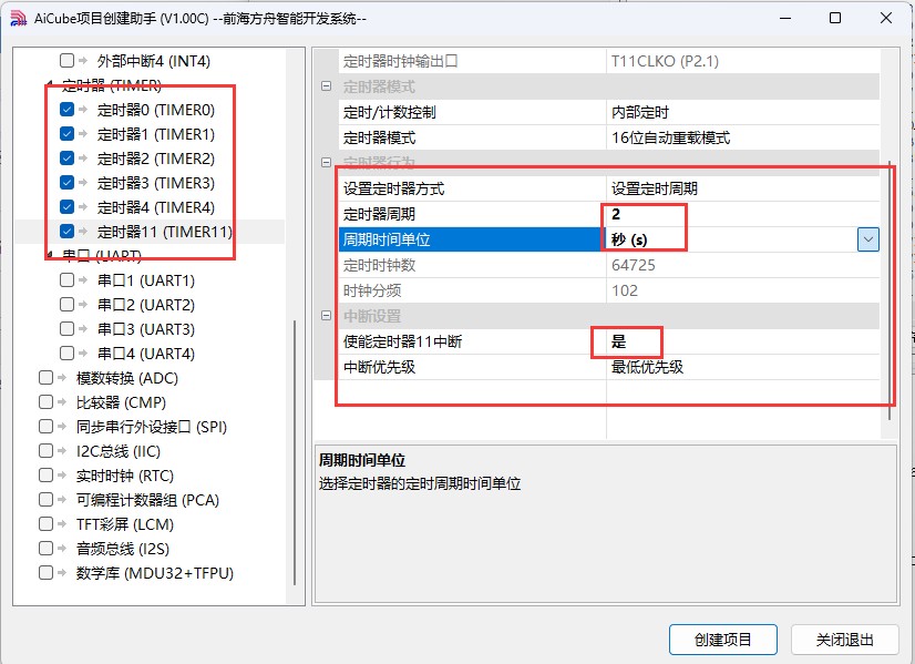

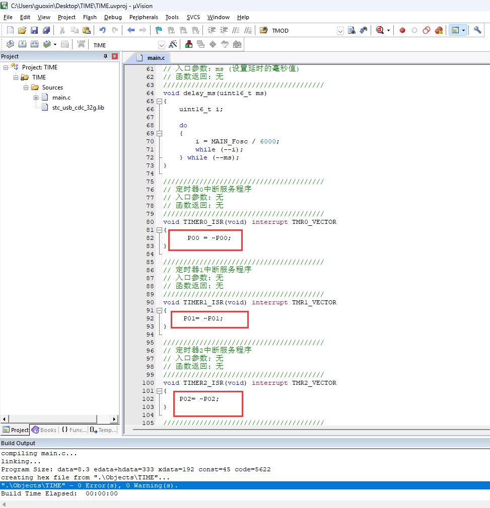

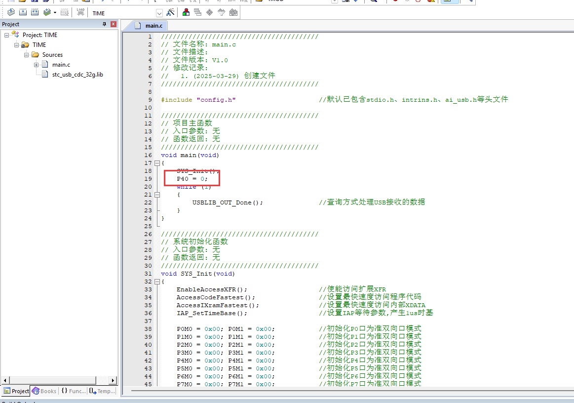

定时器T0 T1 T2 T3 T4 T11
(2S,500ms,100ms,20ms,2ms,1us)
1.下载软件设置:
2.添加程序:
3.测试结果:

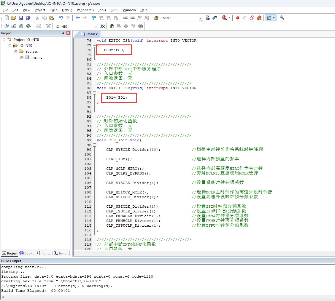

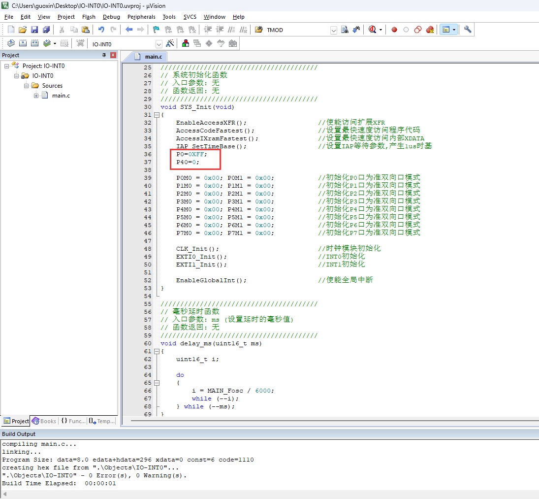

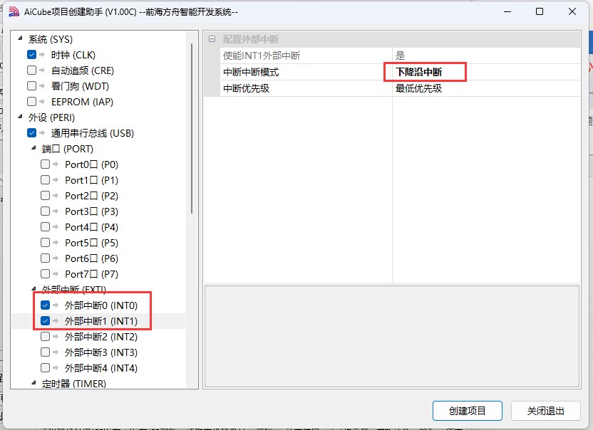

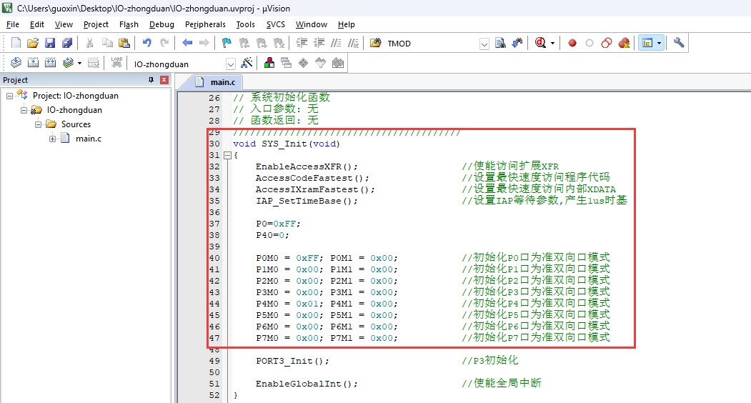

外部中断(INT0,INT1)实验箱按P32 LED1亮灭 ,按P33  LED1亮灭
1.软件设置:
2.添加程序:
3.测试效果:

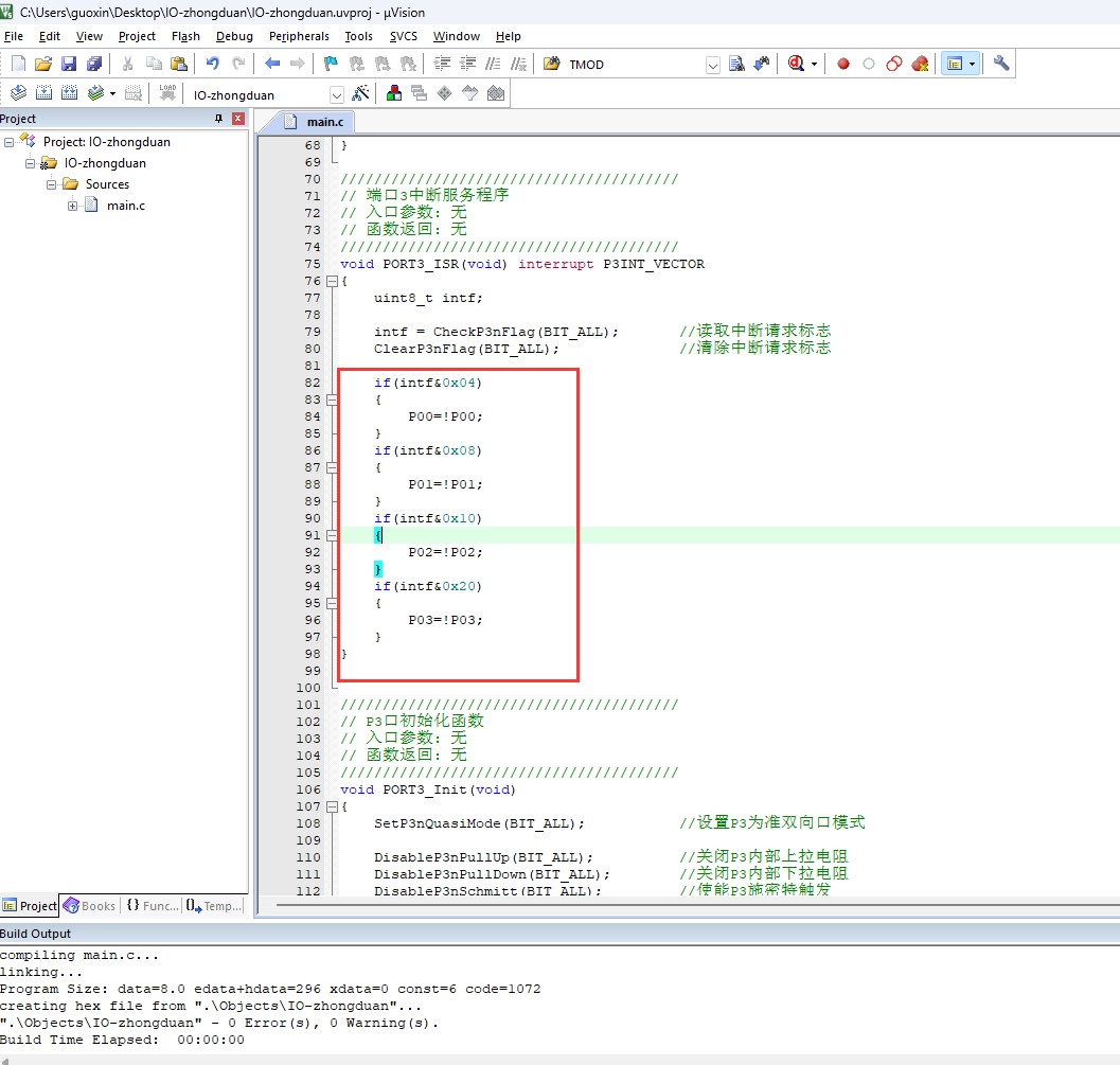

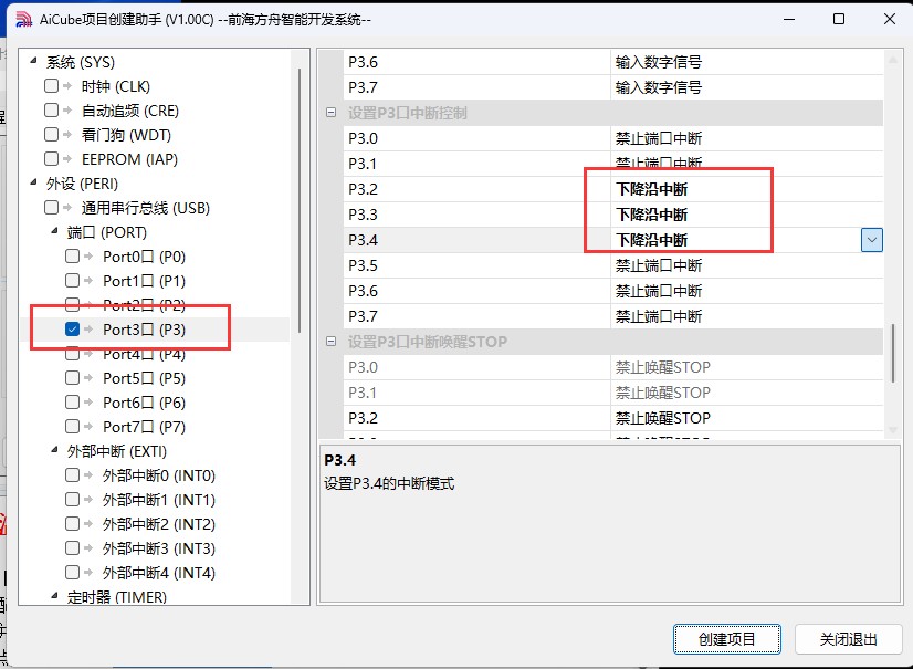

所有IO支持外部中断(做4个按键,p3.2,p3.3,p3.4,P3.5)
1.软件设置:
2.添加程序:
3.测试效果:
