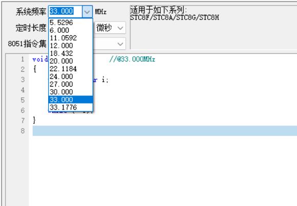

使用40M内部晶振
需要1us延时    查看软件  不支持

发表于 2023-4-4 19:43:22 | 显示全部楼层
虽然下拉框没有,但是可以手动输入。

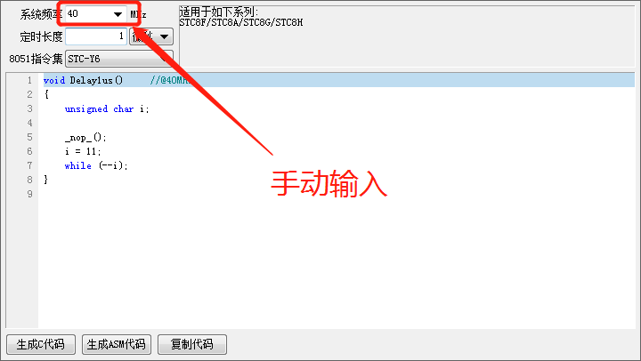

发表于 2023-4-5 12:43:01 | 显示全部楼层
可手动输入,如下

发表于 2023-4-5 19:43:33 | 显示全部楼层
感谢大家,手动输入可以
