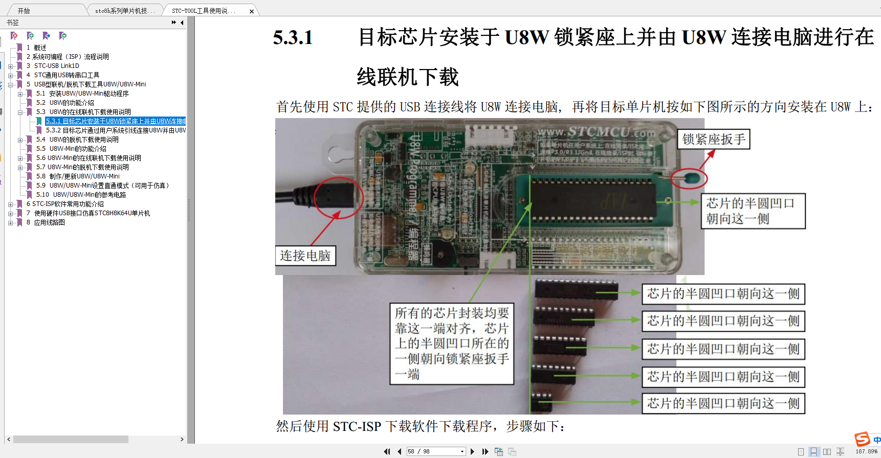

用的是STC官方的烧录工具U8W吗?如果用的是U8W的话,建议:
1、首先排查直插芯片方向有没有插正确,一般工具放正后,原点靠左上角或者表面缺口朝上,非40pin的记得靠下插。如下图(详见工具使用说明:工具软件-深圳国芯人工智能有限公司  https://www.stcai.com/gjrj);
2、检查锁紧座部分是否接触不良,直插芯片管脚有没有锁紧;
3、还不行的话,可以从U8W背后引线,看能否烧录。
4、重新制作母片试一下。以上都不行的话,大概率工具上某元器件坏了,查一下是否有元器件脱落或者损伤。
