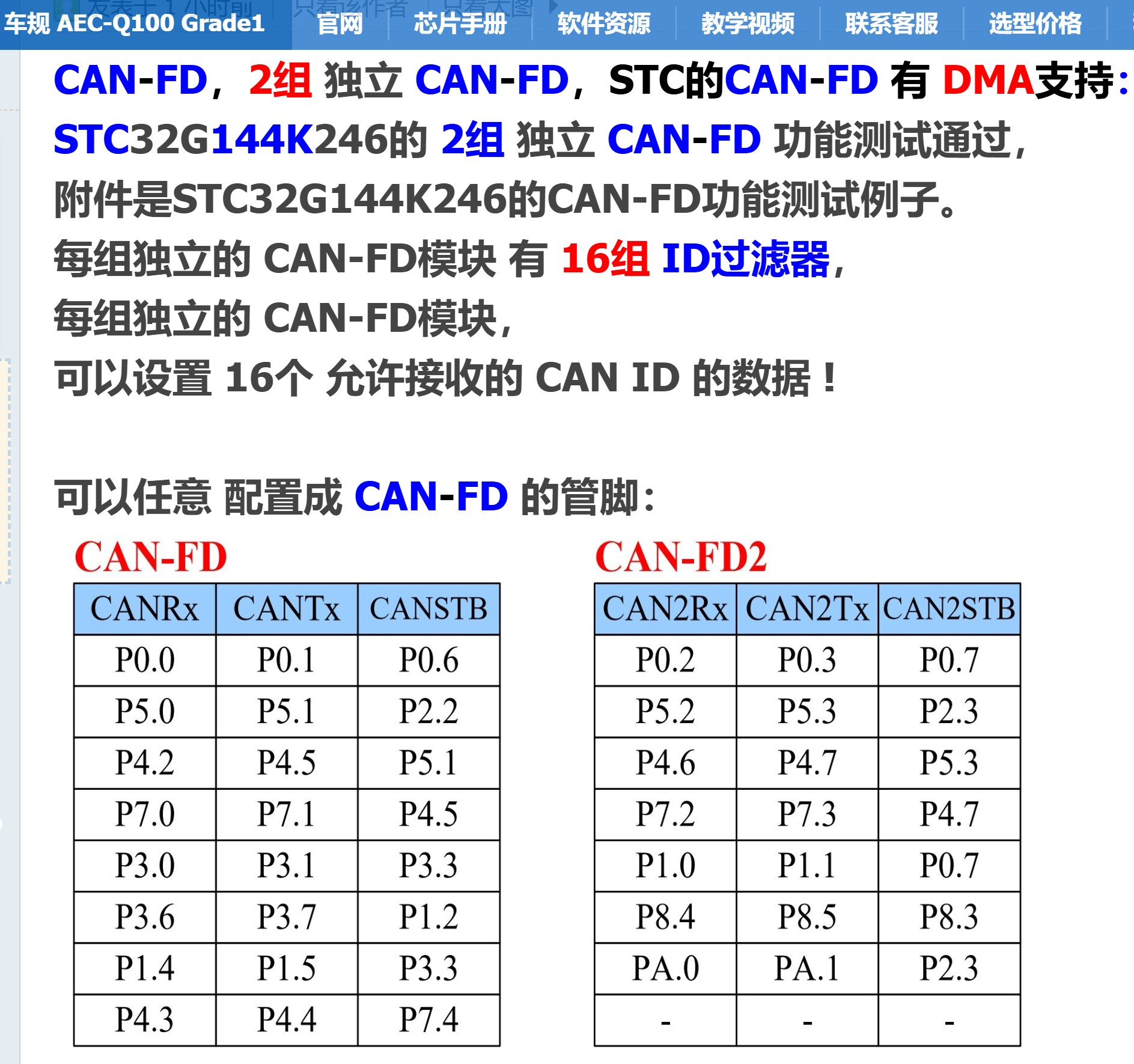

发表于 2025-6-23 11:56:52 | 显示全部楼层
后续 AI8052U的 CAN-FD 可以直接支持楼主的想法

发表于 2025-6-23 12:13:07 | 显示全部楼层
32G的CAN滤波器,
设置双滤波器模式也只能过滤两组规则的CAN ID数据。
即将推出的,AI8052U 支持 两组独立的 CAN-FD 模块,
每组独立的 CAN-FD模块 有16组ID过滤器,
每组独立的 CAN-FD模块,可以设置16个允许接收的 CAN ID 的数据。
回复 支持 反对
