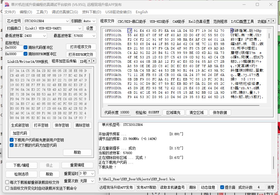

如题32G12K128是可以的,32G12K64不可以
芯片第一次写是显示成功,但是程序不能正常运行,第二次之后就下载失败了

我们这用这颗芯片不需要仿真,最高波特率115200不可以,才改了57600测试,结果也不可以
