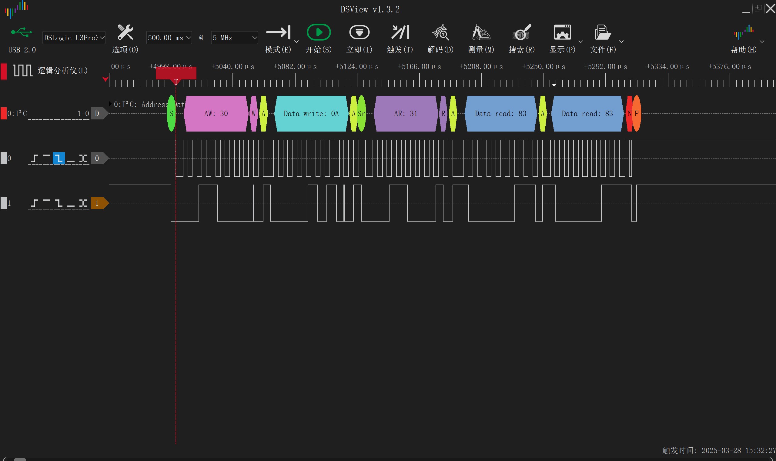

调试好几天的I2C无应答问题今天上午解决了。
现在主机已经可以成功读取从机上的ADC值:

在从机应答前,将主机的SDA IO配置为输入模式,接收完应答后,再配置回开漏输出
主机IO开漏模式,从机拉不低?不能吧,从机可是20mA强下拉的,感觉还是主机被意外配置为推挽模式了  详情 回复 发表于 2025-3-28 16:40

和从机无关,是主机的IO有问题,即使配置为开漏输出,也无法被拉低
库函数问题?  详情 回复 发表于 2025-3-28 16:59

难道是库函数问题?
