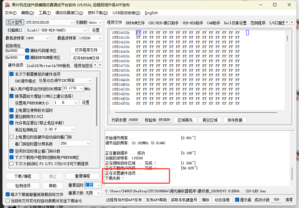

32G12K128开始是能正常烧录的,但是进行仿真之后,修改了程序。再烧录就一直烧录不成功,在烧录的最后提示“正在设置硬件选项,下载失败”尝试过好多次都不行,不知道是啥原因,求求大佬解惑。谢谢了weiqu

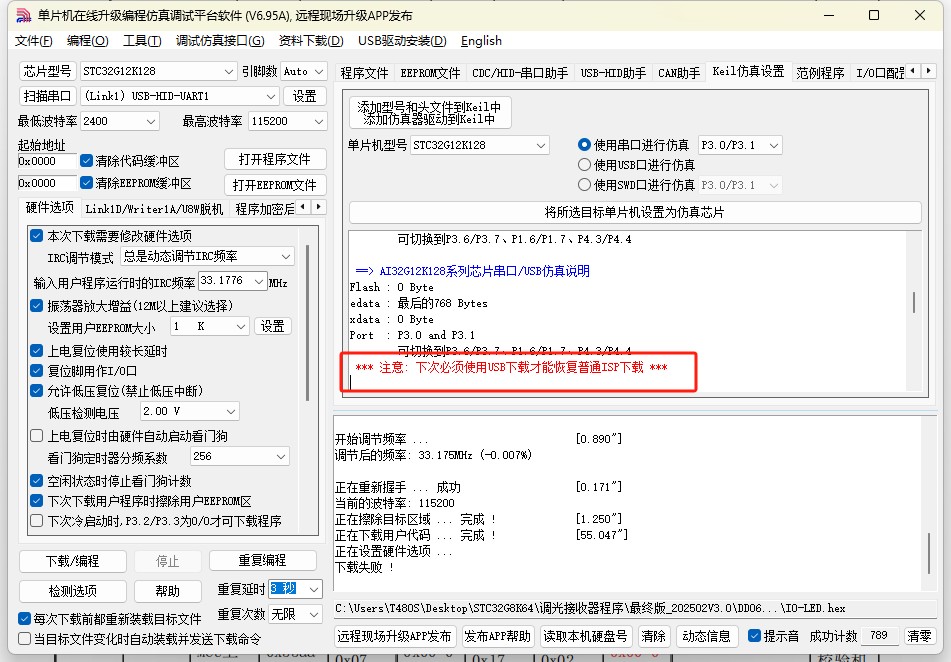

是这个原因吗,USB下载要怎么下载呢???
是的 P30和P31接USB,P32接地,再上电,通过USB HID下载  详情 回复 发表于 2025-3-28 12:20

发表于 2025-3-28 12:20:07 | 显示全部楼层
是的

发表于 2025-3-28 13:19:52 | 显示全部楼层
usb仿真后需要usb下载一次,还有需要你看看你的固件版本

发表于 2025-3-28 14:14:05 | 显示全部楼层
Debu*** 发表于 2025-3-28 12:20
是的
谢谢大佬解惑,有详细教程

发表于 2025-3-28 14:30:00 | 显示全部楼层
问了一下FAE,说我这个是使用串口进行仿真的,不是使用USB,所以不需要使用USB下载。
现在烧录失败很可能是芯片问题。更换芯片之后就可以正常烧录了
