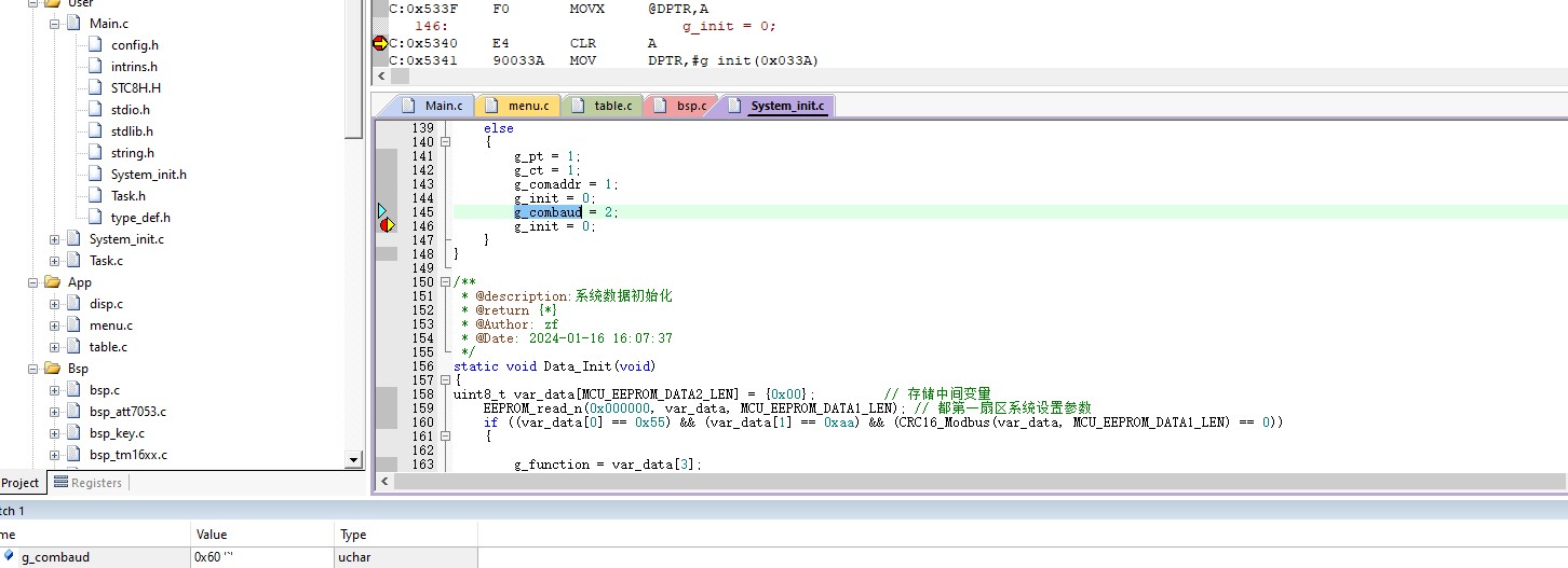

变量是全局变量
g_combaud=2;仿真出来的值是0x60。其他全局变量的值也和程序中的赋值不一致,会是什么原因

我也碰到过,
后面在变量初值的时候给一个值就好了

是否修改了变量类型,watch重新添加下试试

vb2*** 发表于 2025-3-28 14:04
我也碰到过,
后面在变量初值的时候给一个值就好了
改为全局变量定义的时候赋值,一样的结果。仿真结果和程序运行不一样
重新添加不行,变量类型没变

全速运行后,就提示target system lost
硬件仿真的话全速不支持的,停下来才能看到 keil仿真测试 - 问题反馈:ISP软件/头文件/单片机数据手册规格书等 国芯技术交流网站 - AI32位8051交流社区  详情 回复 发表于 2025-3-28 16:06
