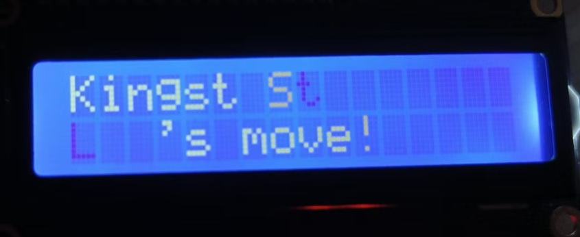

如题,我遇到的问题是这个模块在显示不等长字符的时候,第二行就会错位

首先这段代码在第一遍显示的时候没有问题,str1和str2都是从左往右显示的,但是到了第二遍就:
想问下各位大佬有啥比较好的解决方法

不要在意str1和屏幕上显示的不一样,我修改了一下代码,但还没烧录,另外这个是普中的板子(89c52rc)

发表于 2025-3-28 15:23:58 来自手机 | 显示全部楼层
DebugLab 发表于 2025-3-28 12:26
可以用空格补齐
LCD-1602 ST7032例程:
https://www.stcaimcu.com/forum.php?mod=redirect&goto=findpost&p ...
我尝试过这个方案,确实可行,但我在想有没有不使用空格的方案。大佬你试过吗?
先设置地址显示一行,再设置地址显示另一行,不要放在一个循环里  详情 回复 发表于 2025-3-28 15:49

发表于 2025-3-28 15:49:09 | 显示全部楼层
Fern*** 发表于 2025-3-28 15:23
我尝试过这个方案,确实可行,但我在想有没有不使用空格的方案。大佬你试过吗? ...

发表于 2025-3-28 16:06:47 来自手机 | 显示全部楼层
好的,我整整
