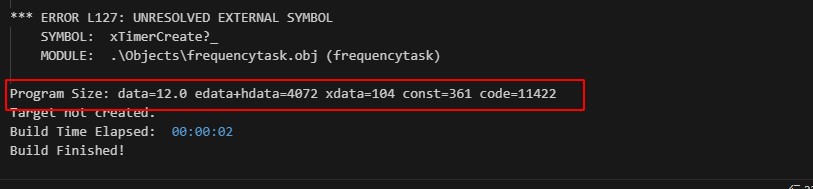

在编译时,自己新建了几个任务,新建任务的handle报重复定义
查询MAP文件确实比没有报重复定义的地方多了几处。
请问是不是内存超了导致的。
