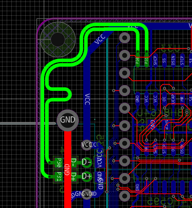

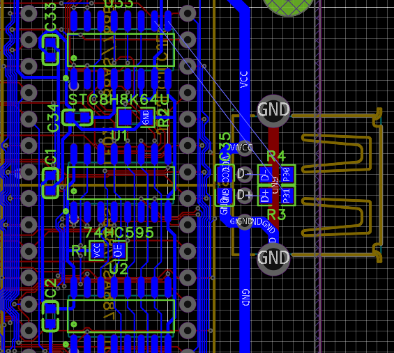

PCB双面板 板厚1.6mm 铜厚1oz JLC默认板材
线宽线间距多大满足阻抗匹配要求?
两个22欧姆电阻:R3,R4 选什么封装? 0402,0603,0805,1206?

这样走线有问题吗?
这样走是不是更好点,不擅长硬件仅供参考哈 [attachimg]89788[/attachimg]  详情 回复 发表于 2025-3-28 10:04

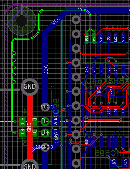

发表于 2025-3-28 10:04:39 | 显示全部楼层
12*** 发表于 2025-3-28 09:41
这样走线有问题吗?
回复 支持 反对

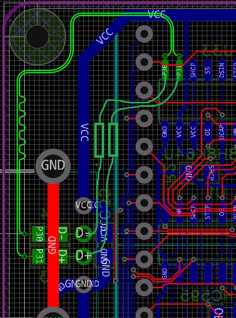

发表于 2025-3-28 10:34:54 | 显示全部楼层
还有这个是按照阻抗计算工具的结果:
回复 支持 反对
