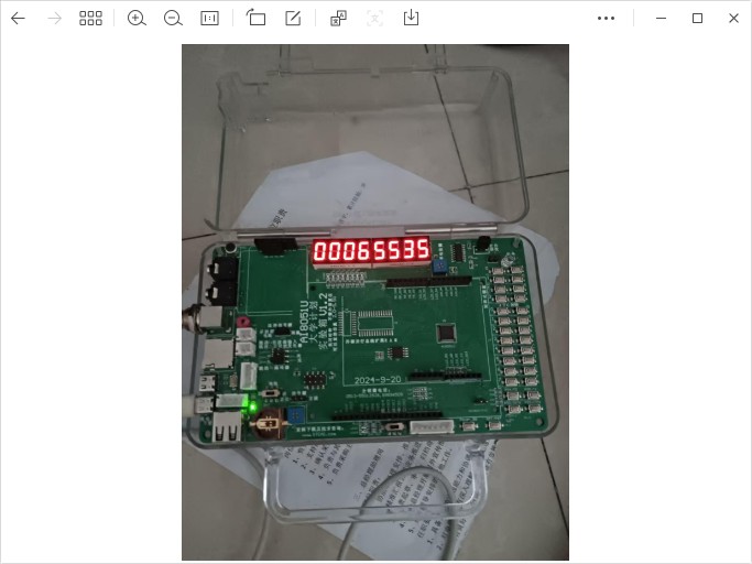

烧录后:
是这个现象吗?

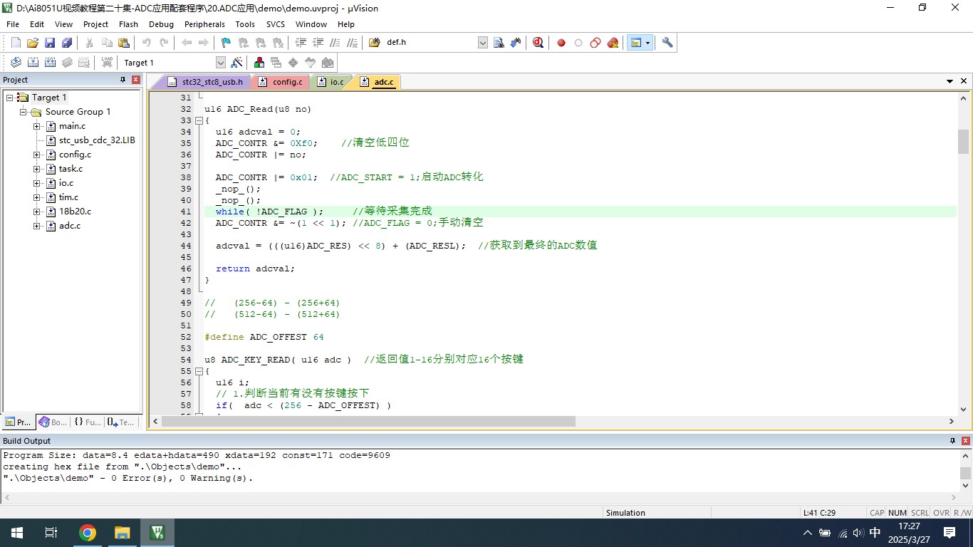

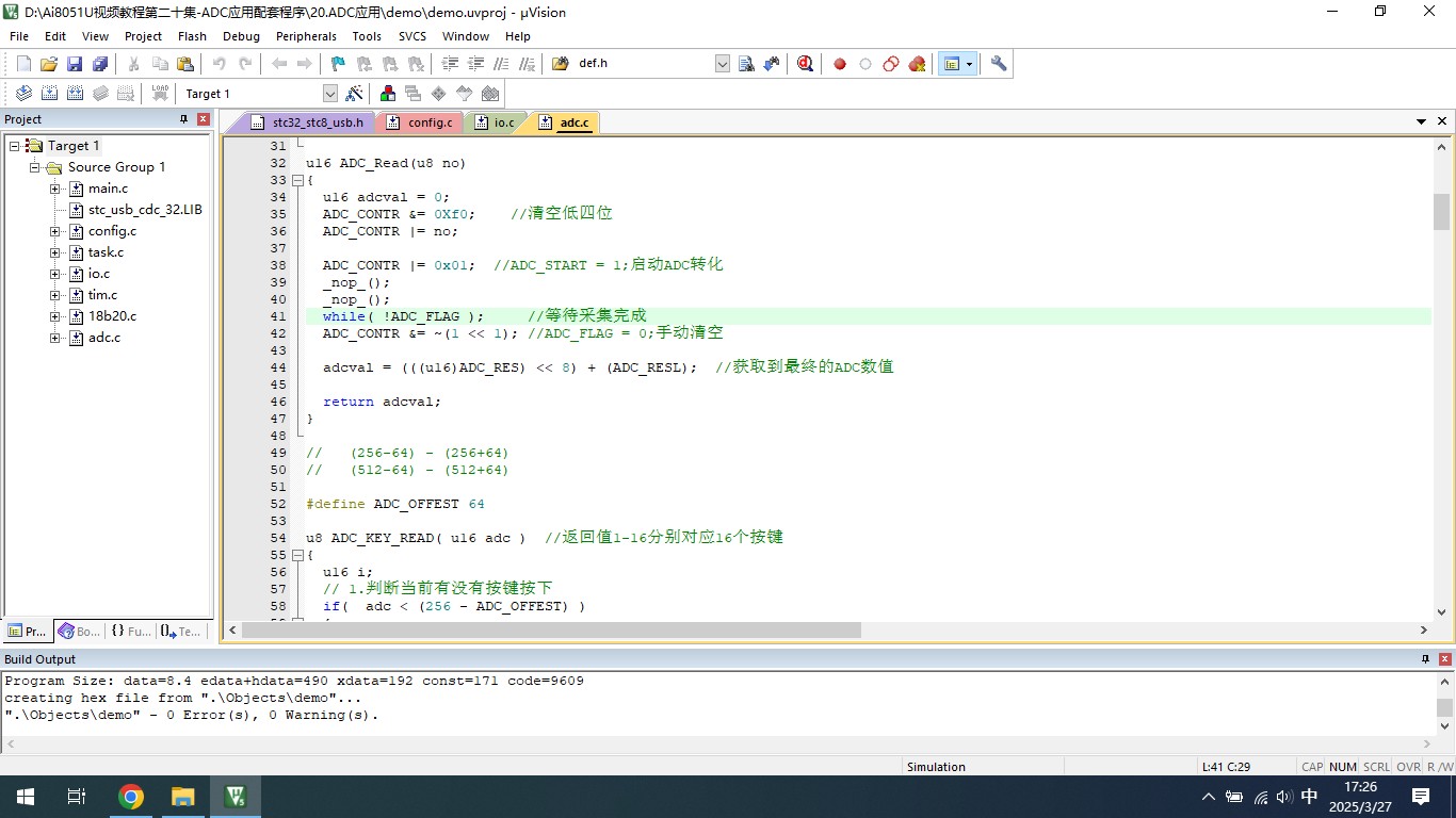

20集的ADC例程,下载、解压、编译报错,
就根据报错提示和AI搜索修改了寄存器的位使能
改为整个寄存器使能,
编译通过,可是烧录后一直显示65535是不是有错误?

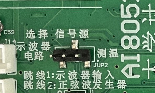

你的选择信号源JUP2 要选上。
放右边。

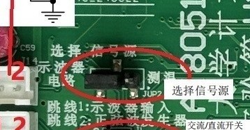

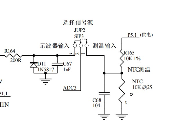

发表于 2025-3-28 13:23:10 | 显示全部楼层
香河英*** 发表于 2025-3-28 13:07
选择信号源JUP2是什么呢?只有个麦克+可调的电阻。还没有连。
这个就是选择信号源JUP2。
跳线帽,要选择右边与NTC连接。
你要学习,多看看硬体原理图。
