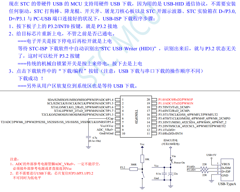

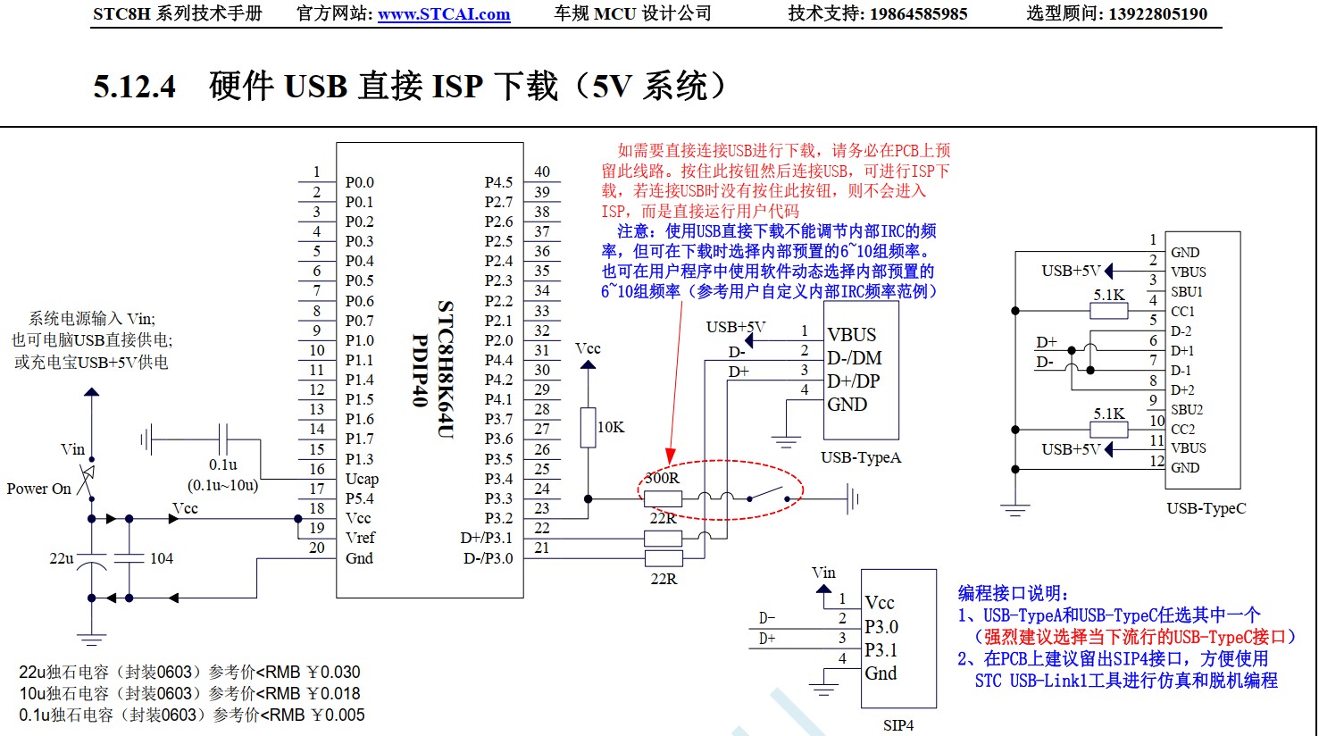

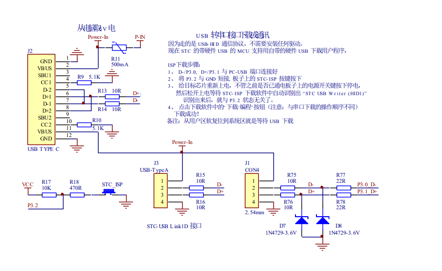

最小系统参考图上是33欧,数码管功能演示板(26.11.1)是32欧(10+22)

内部讲我们这个STC32G12K128/STC8H8K64U,
电脑仿真用22欧过USB眼图测试容易过,
不要超过 33欧太多,用 22欧!
====只是通信,直接短路0欧也没关系
====其实我估计 33欧 也照样过
USB眼图测试
没人说你没看 USB资料 <= 33 欧
领导要骂你不看资料 = 0 欧,实际就是能通信
领导怀疑你要害他 > 33 欧

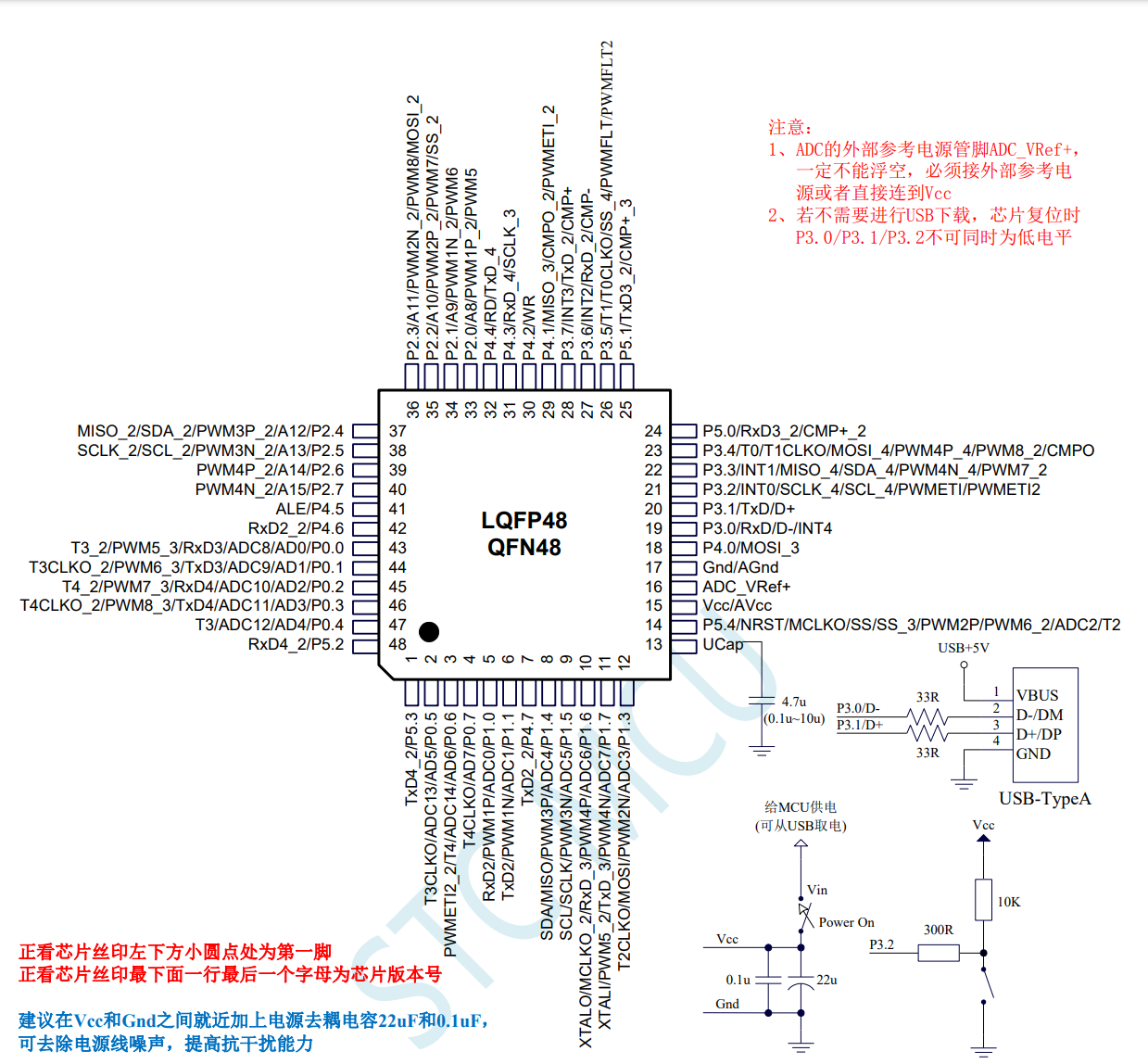

发表于 2023-4-3 22:28:55 | 显示全部楼层
下图这 UCap 的电容,也是研发让从 0.1uF改成4.7uF ~ 10uF, 我说 贵0.01元,我们 0.1uF用了4年了,好的很
===他们去测了下 USB 眼图,说 0.1uF也很好
===我当初就估计是这结果,让改资料就直接改成 【0.1uF ~ 10uF】 了,这样我对谁都说:就是按他的建议来的
