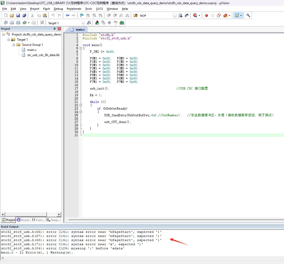

官方的USB库文件更新了20250326版本。
实际使用时有个小问题点需要注意一下。
我们下载完这个完件后,打开官方的案例代码。重新编译一下,你会发现有20多处报错。怎么样才能处理呢?
经过我的研究发现,这个例程代码还少了一个头文件。这个头文件没有放到工程文件内,程序也没设置其它的头文件路径。所以KEIL找不到。
只需要把上图所示的头文件复制到工程下,即可解决这个问。也就是我们移植代码时,需要将这个头文件拷过去。

这个文件应该是用最新AIAPP-ISP重新安装头文件生成的,可以搭配官方AiCube-前海方舟系统使用
https://www.stcaimcu.com/forum.p ... p;extra=&page=1

自动生成的

用isp软件更新一下头文件
