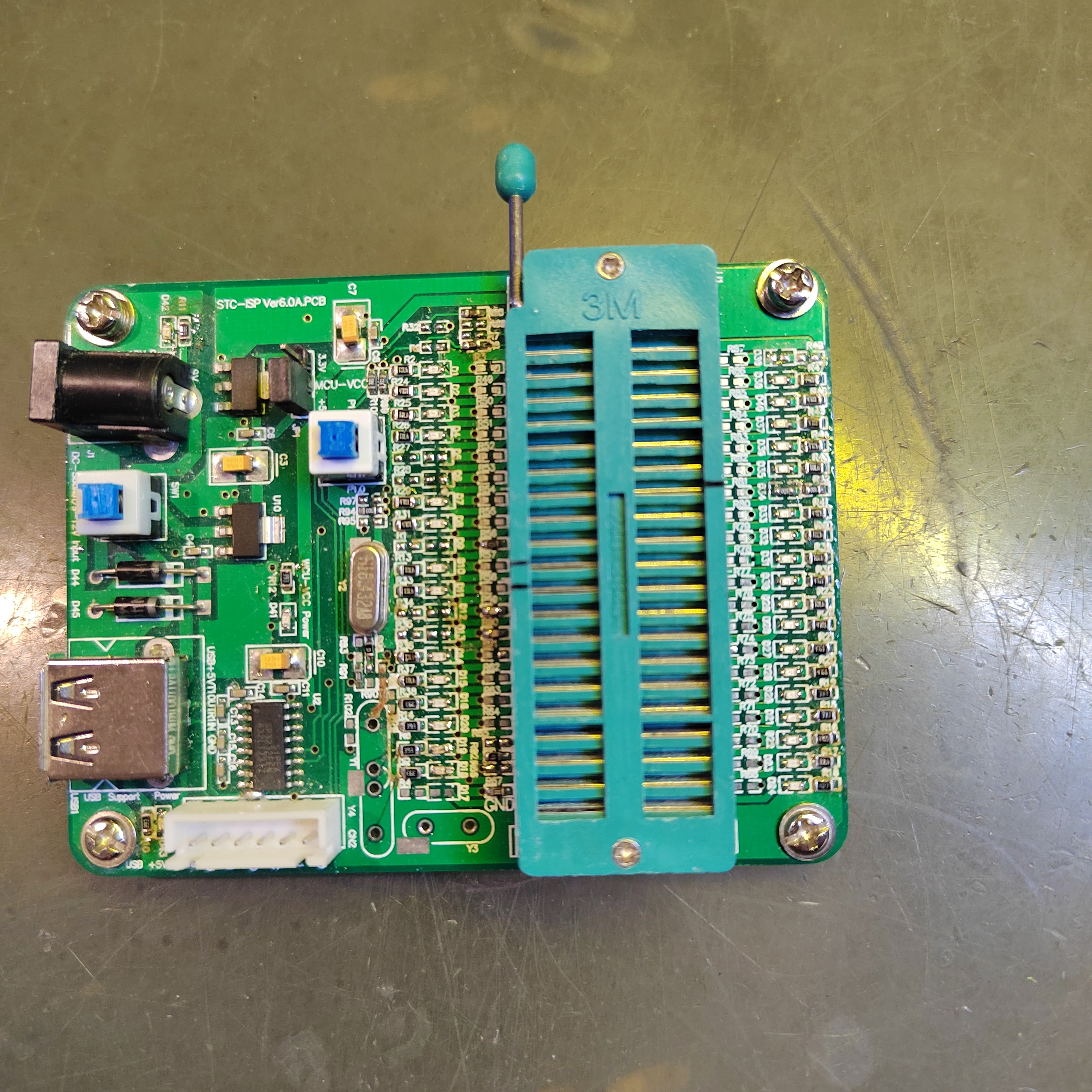

网上买了一个下载板,本来想烧录STC8H1K28的,但发现商家给我发的是89的,烧录不了。
想问一下有没有什么办法,自己怎么改一下,或者大家有没有可以购买的商铺链接,推荐一下

这2种芯片引脚都不对应吧?
