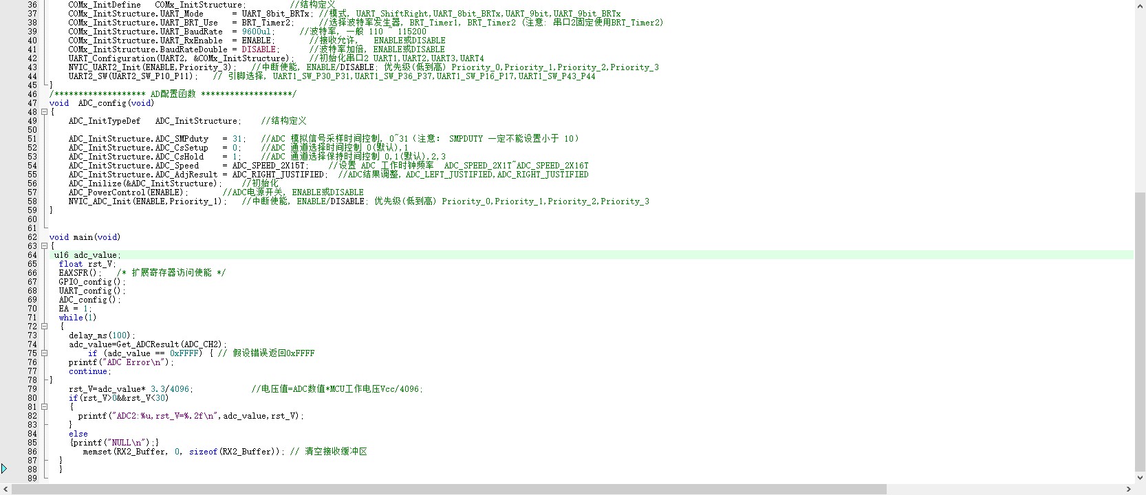

请教下大家  ADC转换引脚未接入模拟量但串口输出满量程,这是为什么?
用万用表测adc脚和芯片地脚之间的电压为0.1V,vcc和芯片地之间电压为3.3v
使用STC8H2K12U芯片
下面附上代码和串口输出图

发表于 2025-3-26 18:33:23 | 显示全部楼层
手动给个ADC值检查一下算法有没有逻辑错误或计算错误
就是读ADC值的时候软件给个固定值
很明显有逻辑错误或计算错误,因为ADC值最大是4095不是4096
注意数据类型转换,adc_value前面要加(float),还有3.3f和4096f,带小数点的必须是浮点数

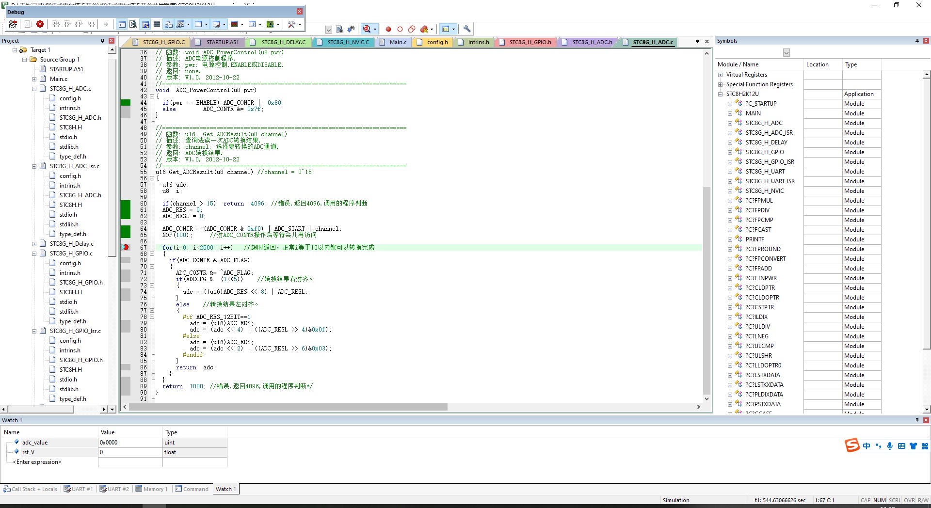

 楼主| 发表于 2025-3-27 10:29:16 | 显示全部楼层
截图202503271027161111.jpg 截图202503271027303209.jpg 感觉是ADC转换函数函数调用上有问题,因为库函数里的这个函数错误就会返回4096;但是我这样调用也没有问题啊 下面按个return 4096感觉可以删除不要了
上面的是通道号错误,下面的是超时 带返回值的函数最后必须要无条件return一个值,否则前面的return有条件,条件都不成立的情况下不知道该返回什么  详情 回复 发表于 2025-3-27 10:57

发表于 2025-3-27 10:57:10 | 显示全部楼层
hycg*** 发表于 2025-3-27 10:29
感觉是ADC转换函数函数调用上有问题,因为库函数里的这个函数错误就会返回4096;但是我这样调用也没有问题 ...
上面的是通道号错误,下面的是超时
 楼主| 发表于 2025-3-27 11:19:26 | 显示全部楼层
截图202503271118544455.jpg 一直进不去这个FOR循环是为啥

发表于 2025-3-27 14:33:02 | 显示全部楼层
hycg*** 发表于 2025-3-27 11:19
一直进不去这个FOR循环是为啥
你用的是软件模拟仿真,不是硬件仿真,这样是获取不到硬件标志的。
参考以下帖子进行仿真设置,仿真从第10步开始:
