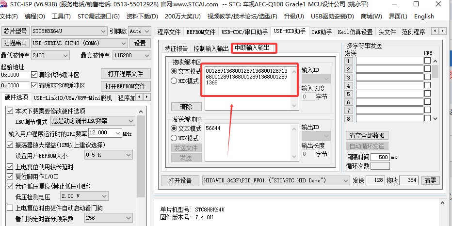

各位大佬们好,
我移植官方的STC_HID_QUERY_LIBRARY例程到我的项目上,
项目的目标是设备的数据通过HID发到PC端,
如打开记事本、word文档可以接收到数据,
但根据官方的例程配置后,
发现只有在ISP下载软件里USB-HID助手的窗口可以接收的到数据,
其他地方接收不到数据,请问这是什么原因?

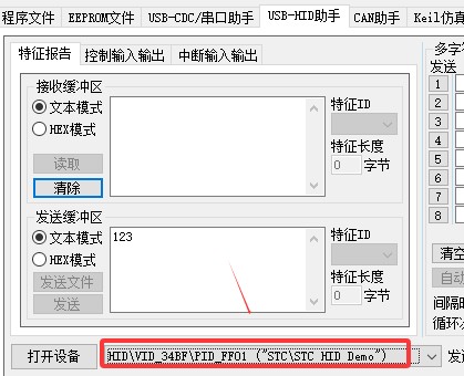

 楼主| 发表于 2025-3-27 10:10:48 | 显示全部楼层
Debu*** 发表于 2025-3-27 09:27
sprintf到数组里面,然后按顺序模拟按下按键盘
我用printf_hid发送数据也不行
我好像找到原因了,因为使用这个lib库初始化后的设备电脑端识别出来的是HID demo设备,而不是键盘类设备,所以设备发送的数据没法在记事本上打印出来
目前没有还找到方法解决
对,必须枚举为键盘设备  详情 回复 发表于 2025-3-27 10:13
7378
14037
发表于 2025-3-27 10:13:06 | 显示全部楼层
适可*** 发表于 2025-3-27 10:10
我用printf_hid发送数据也不行
我好像找到原因了,因为使用这个lib库初始化后的设备电脑端识别出来的是HI ...
对,必须枚举为键盘设备
使用键盘例程修改
