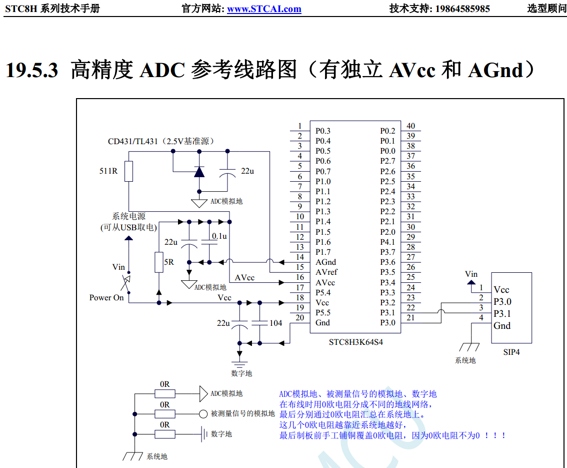

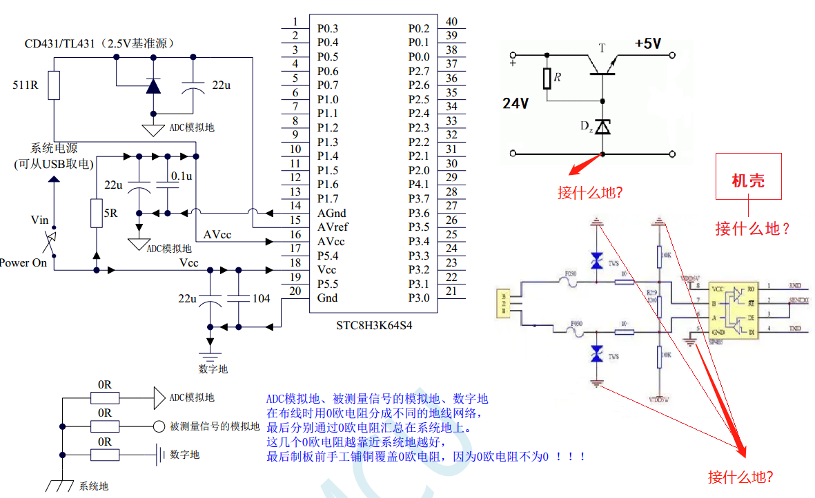

请问版主如图这几个地接哪个地合适?
76
76
发表于 2023-4-3 17:29:59 | 显示全部楼层 |阅读模式

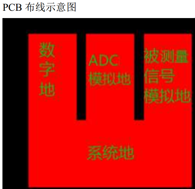

请问版主如图这几个地接哪个地合适?还有PCB板大面积覆铜抗干扰跟哪个地连上比较好?
25432

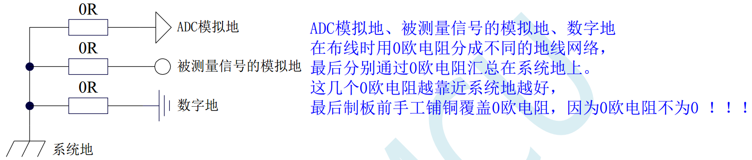

发表于 2023-4-3 19:13:04 | 显示全部楼层
能最后大家都单独用越短越粗的线接系统地就都是对的
8317
17932
发表于 2023-4-3 20:11:01 | 显示全部楼层
一点接地,电源、模拟、数字、低频、高频、低压、高压、小电流、大电流,分开铺铜接于一点(所谓点,并不是很小的点,一般是一大片铜箔)。
