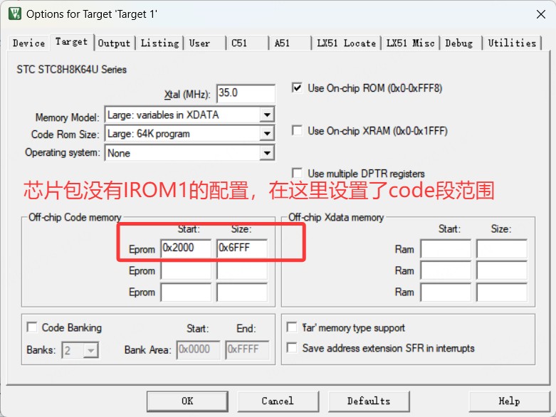

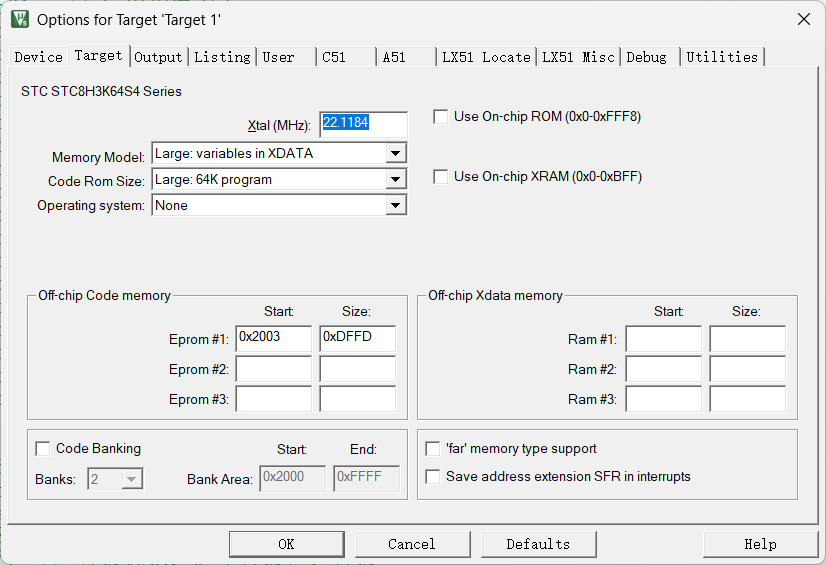

8h8k64u是64kflash,想分区为0x0000-0x2000(bootloader)+0x2000以后(APP分区),目前碰到两个问题:

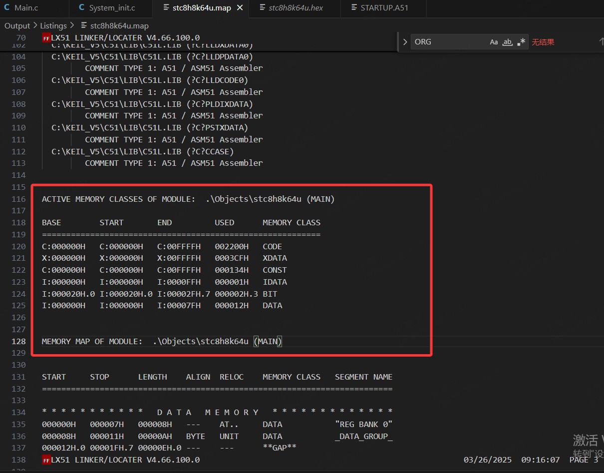

1.在keil配置代码范围后,查看.map地址映射,发现未生效,code还是从0x0000地址开始分配
想知道我是不是哪里遗漏了导致分区失败;
具体表现如下
具体表现如下

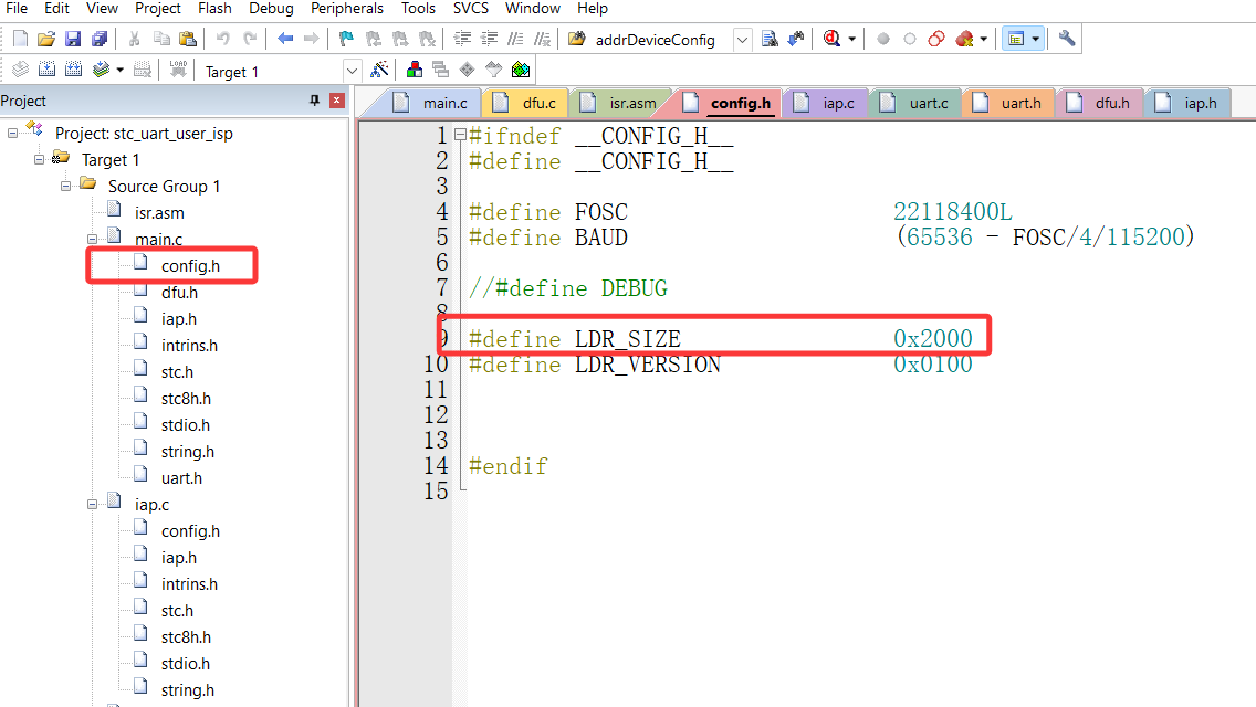

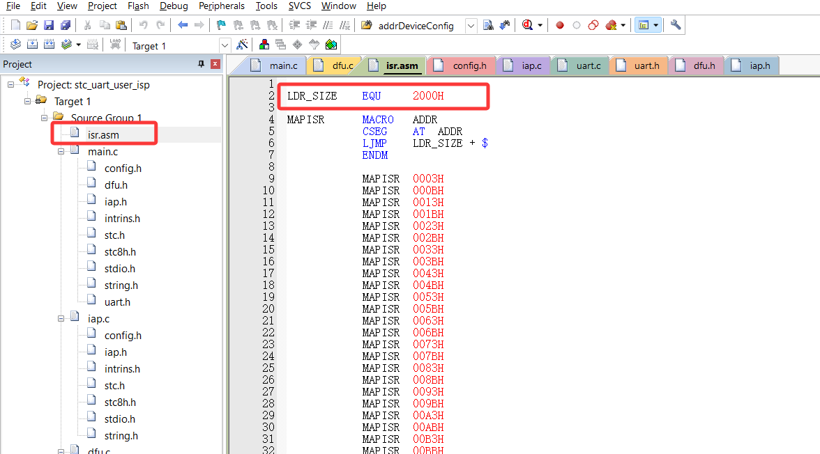

isp代码中这两个地方也要修改
1、config.h
2、isr.asm
3、AP设置中,epprom1起始地址
