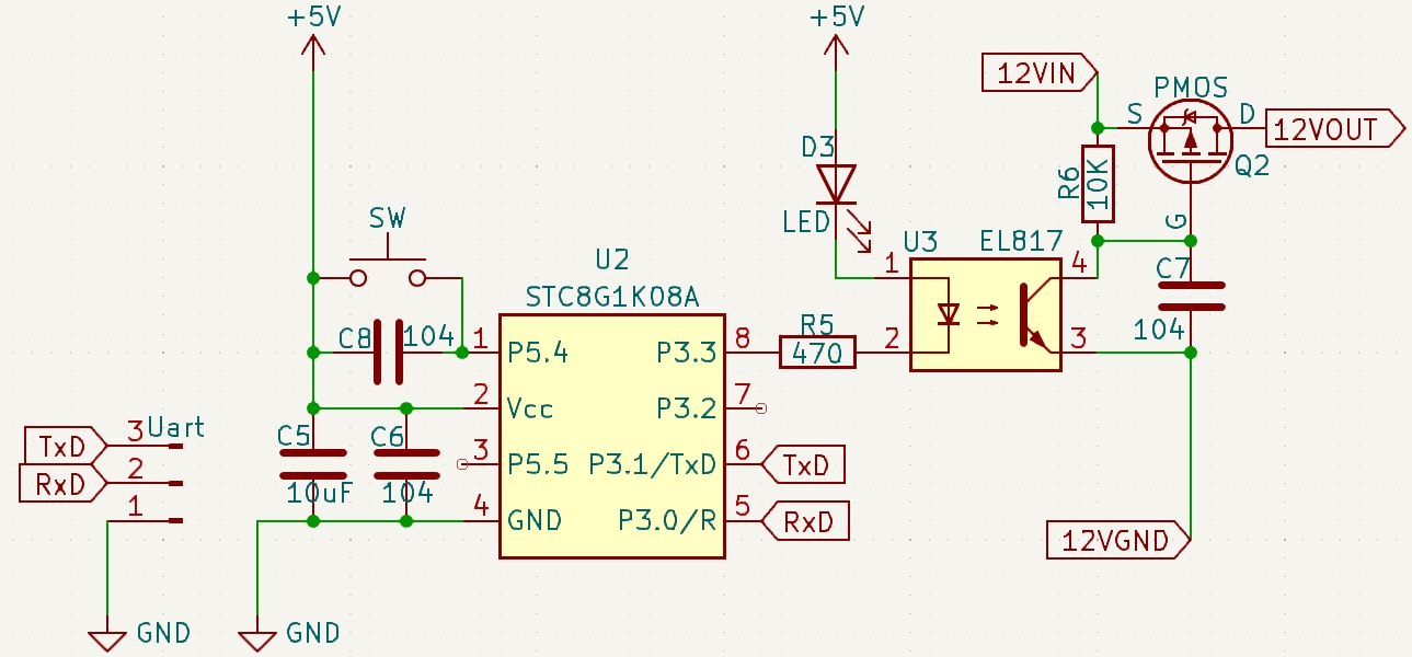

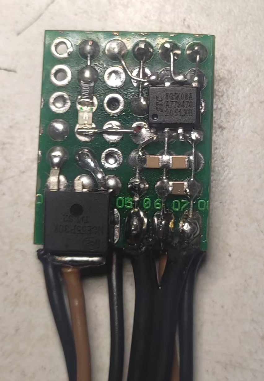

我3.5的移动硬盘开关是翘翘板开关,开关的时候老是不干脆,就想换了,用矿坛老哥3AG1的单键开关电路焊了几个,但同参数元件实在凑不齐,以至于效果不理想,干脆就自已设计了个,答应了国学芯用MM发个贴,就将着这个贴说一下程序吧~(不定期)

C7应该并在R6上,防止上电时硬盘通一下电
