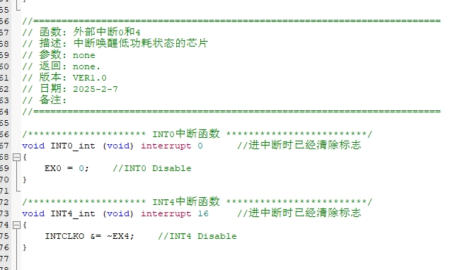

年前写的程序,测试可以。也寄样品给客户确认,家里还有样机在。测试都是可以的。年后生产,这个功能就实现不了。年前程序写好测试完成,程序就没动过。
具体现象是第一次上电,能够开机并实现具体功能,关机后就没办法再开机了,而且要断电一段时间再重新上电,才能重新开机。
麻烦STC工程师给办法看看,一下附上原理图和部分休眠唤醒相关代码
原理图
原理图

发表于 2025-3-25 17:20:18 | 显示全部楼层
IO模式未设置,默认高阻
但有外部上拉电阻,理论上不设置IO模式,这样也可以正确读到按键状态
注意按键消抖问题
建议使用内部4K上拉,可省略R22、R23
示波器测一下P30(INT4)波形看看
时钟频率多少

发表于 2025-3-25 19:04:47 | 显示全部楼层
Debu*** 发表于 2025-3-25 17:20
IO模式未设置,默认高阻
注意按键消抖 ...
if(key1 == 1)
                                                                        _nop_();
                                                                        _nop_();
                                                                        _nop_();
                                                                        _nop_();
                                                                        _nop_();
                                                                        _nop_();
                                                                        _nop_();
                                                                        PCON |= 0x02;     //MCU½øÈëµôµçģʽ
在休眠前,加上INT4判断高电平,这个可以正常唤醒,就是不灵敏。我试试去一下抖试试。应该问题不大了。谢谢
