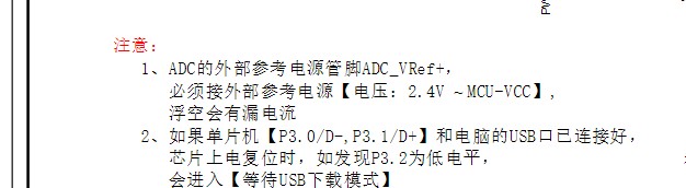

发表于 2025-3-26 11:41:24 | 显示全部楼层
一定要记住:2.0V <= AVREF <= AVCC(VCC)。

发表于 2025-3-27 00:17:04 | 显示全部楼层
意思就是单片机进来的vcc必须>所有IO口或者功能的电压
