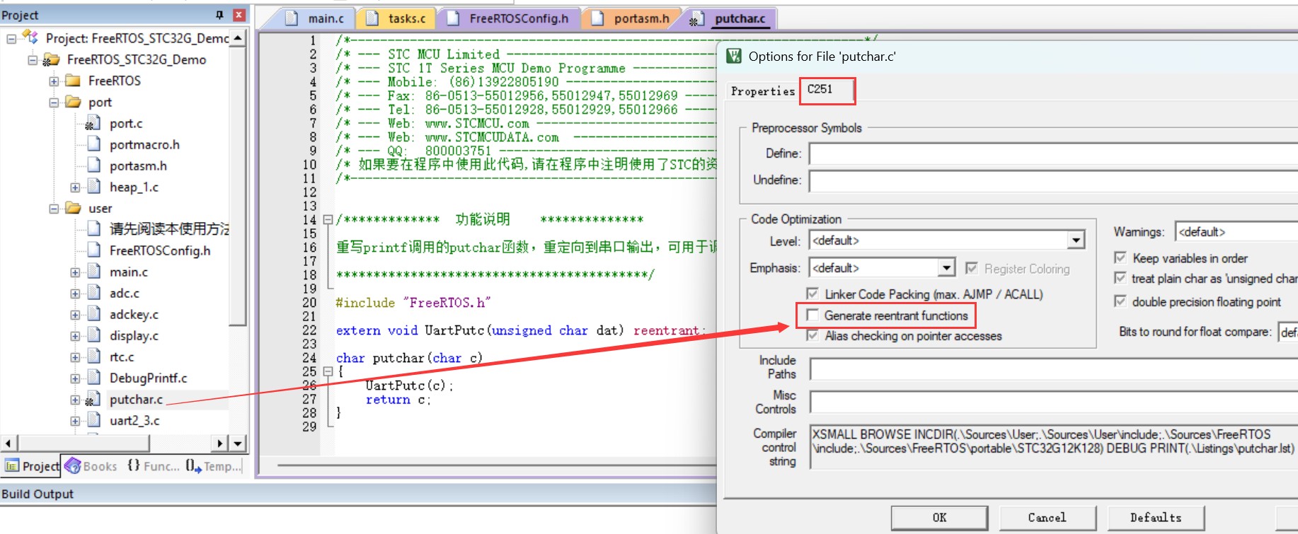

在用你们的Freertos demo 做项目时开始编译正常,
后来不知道怎么调的,在编译putchar.c 这个文件时,总是报putchar这个函数重复定义,
我用搜索功能搜索putchar,只在putchar.c和sdio.h有定义,这两个文件都没有动过。感觉没有重复定义。请问这是什么原因。

检查一下 putchar.c 文件的设置是否有被修改:
谢谢! 终于找到这个, 把问题解决了!  发表于 2025-12-28 00:23
感谢!问题解决了  发表于 2025-3-25 15:12
赞一个,碰到类似的问题,提示函数被重新定义,把红框里的对勾去掉后编译就好了
