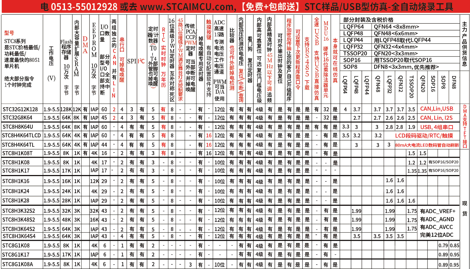

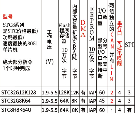

STC8H8K64U只有一个硬件SPI模块,如果需要2路硬件SPI的话建议使用STC32G12K128芯片,有3路硬件SPI可以使用。

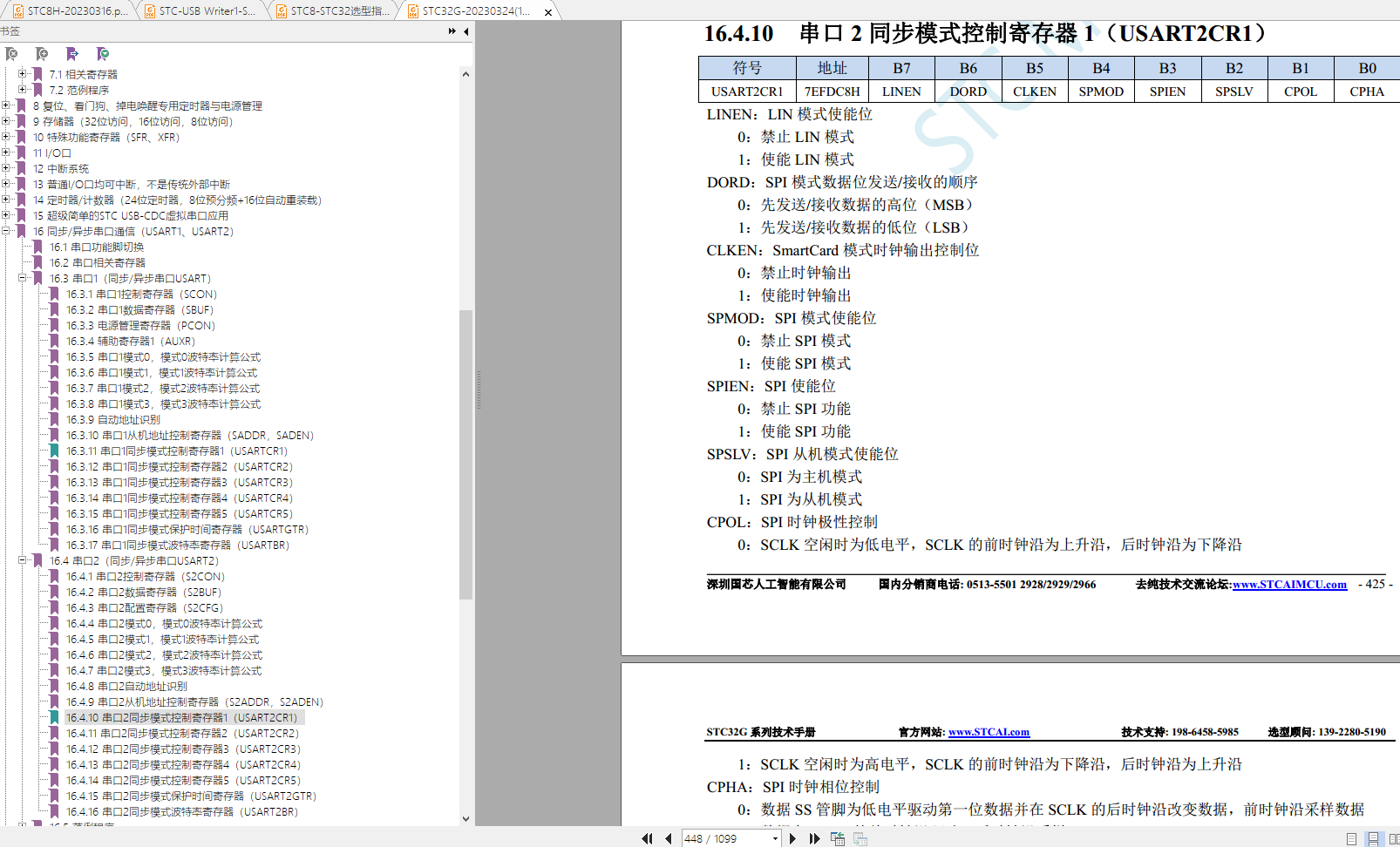

管脚兼容 STC8H8K64U的STC32G12K128, 32位8051, 有3组 SPI, USART1 和 USART2 都可以当 SPI用

这 STC32G12K128的SPI是3组
