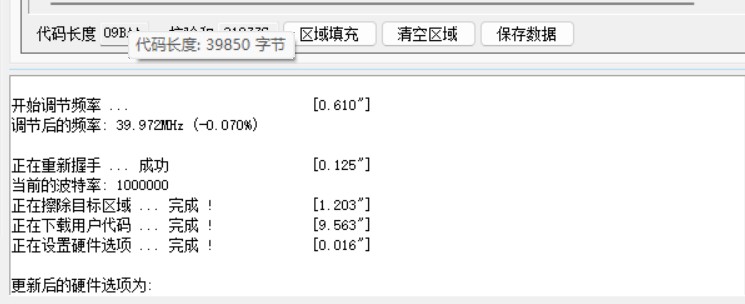

先来看一下演示视频,无论是正着反着都能下载
可以支持10Mbps串口下载,39k的Hex文件下载耗时10S
下面是我修改过的程序,可以直接下载到一箭双雕-8H2K12U版本
A4, USB CDC转双串口开源程序 - 串口2自动停电上电并识别TXD、RXD烧录器.zip (391.86 KB, 下载次数: 50)
需要注意的是,想要使用这个程序的自动检测TXD/RXD功能,需要给电路板上的D2短路掉,否则不能使用
(程序内已经对TXD2/RXD2下载时切换为高阻处理,并不会出现IO反向供电问题)
想要进入USB下载模式,可以摁住P32按键,然后给跳线帽拔掉再插上

P10和P11交换位置

通过P10和P11交换引脚实现的。所以只对8H2K12U的串口2有效。8H8K64U就不能实现吧。
是这样的  详情 回复 发表于 2025-3-25 01:55

so*** 发表于 2025-3-24 23:09
通过P10和P11交换引脚实现的。所以只对8H2K12U的串口2有效。8H8K64U就不能实现吧。 ...
是这样的
