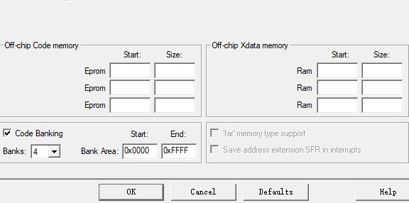

发表于 2025-3-24 16:05:33 | 显示全部楼层 |阅读模式
bank1 unsigned long  rightloadlast, leftloadlast;
bank1 unsigned char key1last,key0last;
bank1 unsigned char key1last,key0last;这里的bank1是啥意思?

在嵌入式系统和微控制器编程中,"bank1" 通常指的是内存分区或数据存储区的一种划分方式。具体来说,"bank1" 表示变量存储在一个特定的内存区域或存储体中。这种划分方式在资源有限的嵌入式系统中非常常见,尤其是在处理具有不同访问速度或不同用途的内存时。
在你的代码片段中:
  1. c
  2. bank1 unsigned char key1last, key0last;
  3. bank1 unsigned long rightloadlast, leftloadlast;
bank1 是一个修饰符,用于指定这些变量存储在 bank1 内存区域中。这种存储分区的方式通常由编译器或硬件架构所支持,目的是为了优化内存访问速度或管理不同类型的数据存储。
具体解释:
1. 内存分区(Banking):
嵌入式系统中,内存通常被划分为多个区域(bank),每个区域可能有不同的访问速度或用途。例如,bank0 可能用于存储快速访问的变量,而 bank1 可能用于存储其他类型的变量或数据。
bank1 表示这些变量存储在特定的内存区域中,而不是默认的内存区域。
2. 变量存储:
unsigned char 和 unsigned long 是变量的数据类型,分别表示无符号字符型和无符号长整型。
key1last, key0last, rightloadlast, leftloadlast 是变量名,用于存储特定的数据。
3. 编译器支持:
某些编译器或开发环境支持通过关键字(如 bank1)来指定变量的存储区域。这种方式在需要精确控制变量存储位置时非常有用,尤其是在资源受限的嵌入式系统中。
总结:
bank1 在这里表示变量存储在特定的内存区域中。这种划分方式有助于优化内存管理和访问速度,是嵌入式系统编程中的一种常见做法。如果你在编写嵌入式系统代码时遇到这种语法,建议参考所使用的编译器或硬件架构的文档,以了解 bank1 具体指代的内存区域及其用途。

可能是这个吧,但是国芯的51系列都只有1个bank吧。
