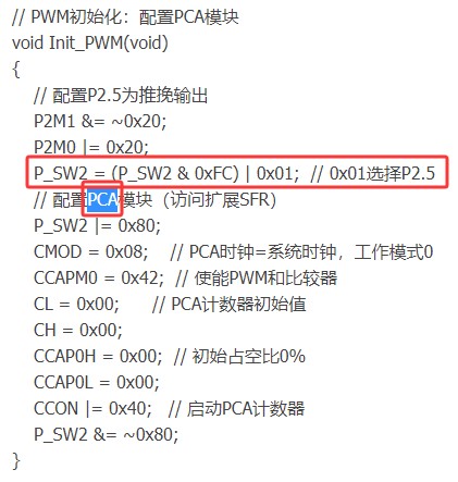

// PWM初始化:配置PCA模块
void Init_PWM(void)
    // 配置P2.5为推挽输出
    P2M1 &= ~0x20;
    P2M0 |= 0x20;
    P_SW2 = (P_SW2 & 0xFC) | 0x01;  // 0x01选择P2.5
    // 配置PCA模块(访问扩展SFR)
    P_SW2 |= 0x80;
    CMOD = 0x08;    // PCA时钟=系统时钟,工作模式0
    CCAPM0 = 0x42;  // 使能PWM和比较器
    CL = 0x00;      // PCA计数器初始值
    CH = 0x00;
    CCAP0H = 0x00;  // 初始占空比0%
    CCAP0L = 0x00;
    CCON |= 0x40;   // 启动PCA计数器
    P_SW2 &= ~0x80;

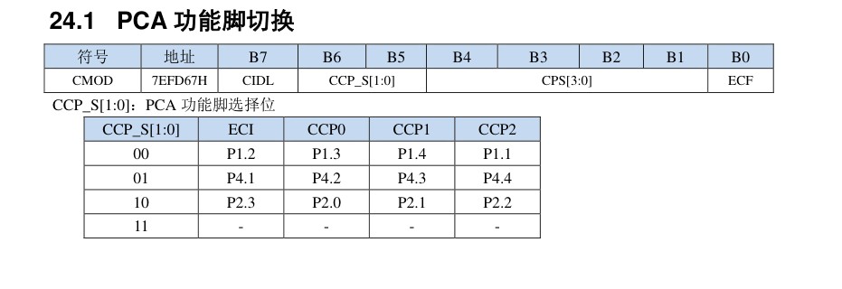

脚位切换:注释看起来配置了P25,但仔细一看P_SW2和PWM脚位切换无关
然后是PWM:
用户希望使用P25输出PWM,8051U输出PWM的硬件资源有PCA和高级PWM,先看看P25支持哪个
引脚定义:P2.5/A13/MOSI_2/PWM3N_3/PWM7_3/QSPIIO0_3
可以看到只支持高级PWM,不支持PCA
用户却不但在配置PCA,还在配置串口2脚位
DebugLab

PCA专用引脚是没有P2.5,我是用映射功能
回复 支持 反对

STC/AI8051U的P2.5脚没有PCA功能,或者说,PCA功能没有映射到P2.5,请更换引脚。
0: 选择P12(ECI) P13(CCP0) P14(CCP1) P11(CCP2),
1: 选择P41(ECI) P42(CCP0) P43(CCP1) P44(CCP2),
2: P23(ECI) P20(CCP0) P21(CCP1) P22(CCP2).
