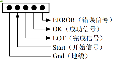

用下面这个 U8W, 用2个,你自己写个小自动化的测试程序,搭个系统,在测试架下方接2个 U8W;
第一个程序烧完,烧第二个,2组U8W的通信口接在一起,中间加高速光耦保护 ?
这从下面的信号是连续20mS低就代表有效
