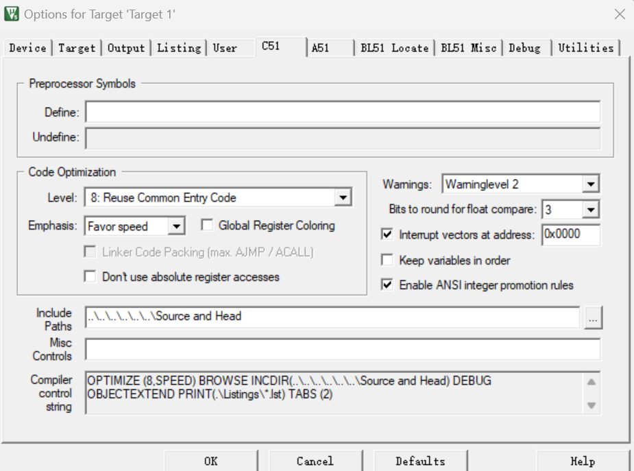

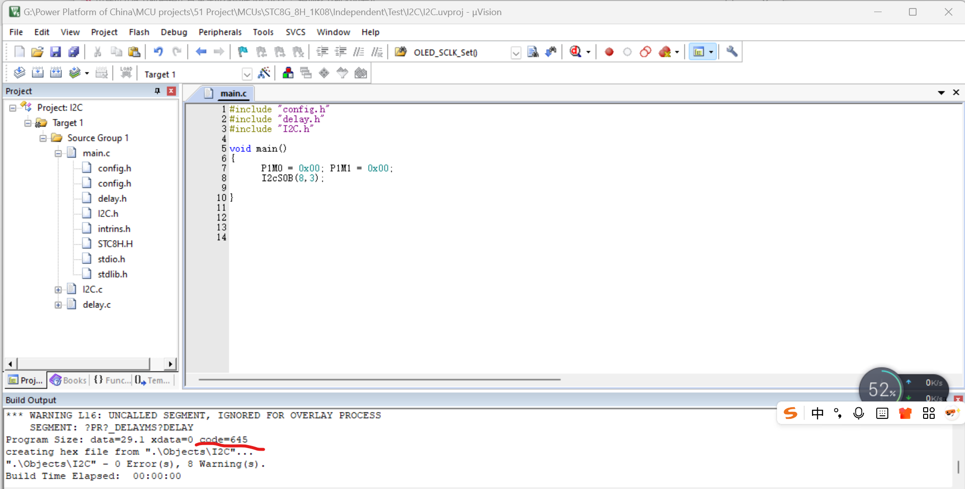

老师,我实际比较了一下,还是有一些疑问:
下图是我把调用的函数放在main函数里面定义,实际编译下来code大小是185
C:\Users\Administrator\Desktop\185.png但是,如果用库函数调用的方式,同样仅仅调用这个函数,code就变成645
C:\Users\Administrator\Desktop\645.png我的Keil 编译设置如下:
C:\Users\Administrator\Desktop\优化.png我的问题出在哪里呢?
定义在Main函数
定义在Main函数
通过库函数调用
通过库函数调用
我的编译配置
我的编译配置
