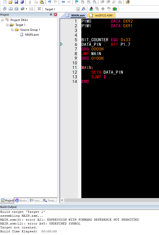

使用32G12K128给我的当头第一棒。一个简单的定义变量就给我报错了

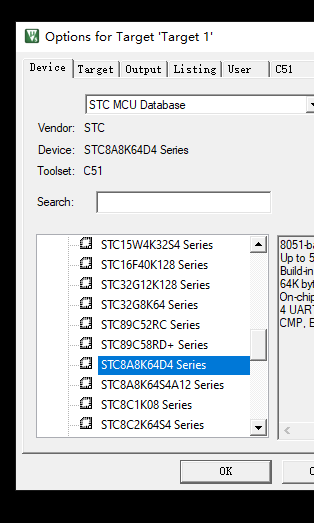

按理说就那么一段定义变量,在STC8A8K64D4下能编译通过,在STC32G12K128下应该也能通过啊,就这一段应该是可以兼容的吧
改成DATA_PIN BIT 0x90.7可以编译 建议从C学起 https://www.stcaimcu.com/forum.php?mod=viewthread&tid=11902  详情 回复 发表于 2025-3-23 15:01

发表于 2025-3-23 15:01:17 | 显示全部楼层
YW1*** 发表于 2025-3-23 12:45
按理说就那么一段定义变量,在STC8A8K64D4下能编译通过,在STC32G12K128下应该也能通过啊,就这一段应该是 ...
建议从C学起
  1. P1M0 DATA 0X92
  2. P1M1 DATA 0X91
  3.
  4. BIT_COUNTER EQU 0x33
  5. DATA_PIN BIT 0x90.7
  6. ORG 0000H
  7. JMP MAIN
  8. ORG 0100H
  9. MAIN:
  10.         SETB DATA_PIN
  11.         SJMP $
  12. END

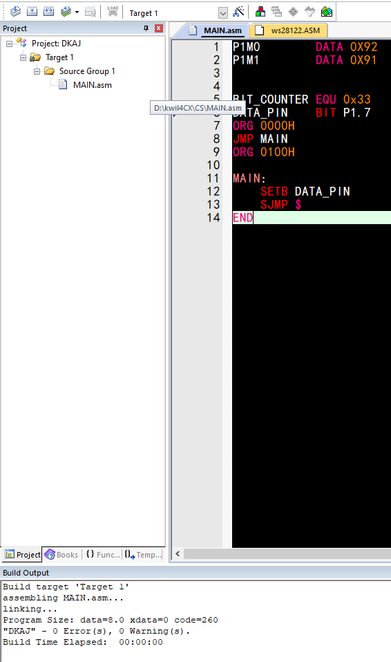

 楼主| 发表于 2025-3-23 15:49:45 | 显示全部楼层
建议从C学起
嗯,看到你的回答之后问题一下就解决了,
  1. P1M0 DATA 0X92
  2. P1M1 DATA 0X91
  3. P1     DATA 0X90
  5. DATA_PIN BIT P1.7
  6. ORG 0000H
  7. JMP MAIN
  8. ORG 0100H
  9. MAIN:
  10.         SETB DATA_PIN
  11.         SJMP $
  12. END
这样就行了,不过同样的代码在STC8A8K64D4下又能编译通过真是奇怪
C51的STARTUP.A51文件里也没找见P1的定义但是也不影响编译..... 一个是C251一个是C51编译器不一样。可能这个差异导致的。  详情 回复 发表于 2025-3-23 16:04

发表于 2025-3-23 16:04:05 | 显示全部楼层
YW1*** 发表于 2025-3-23 15:49
嗯,看到你的回答之后问题一下就解决了,
这样就行了,不过同样的代码在STC8A8K64D4下又能编译通过真是奇 ...
