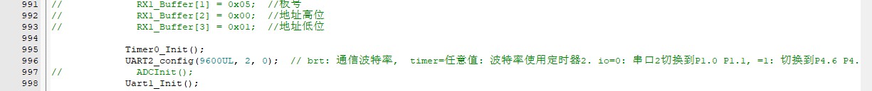

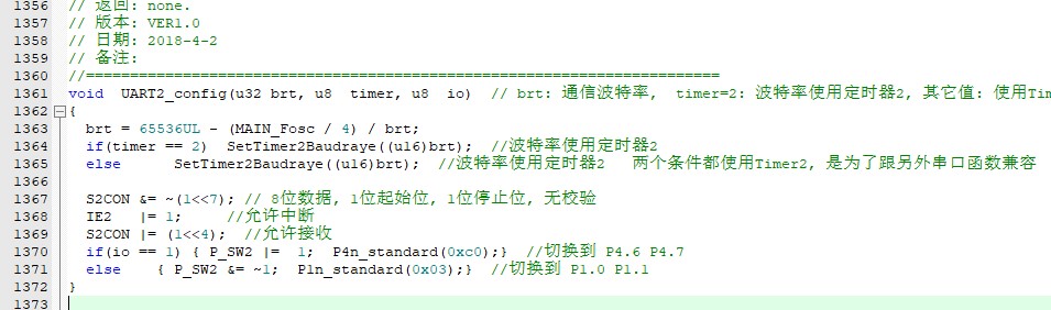

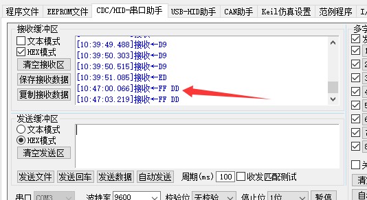

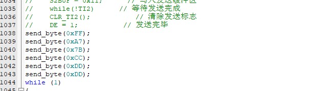

实际只接收到   前一个和后一个      keil 优化等级也设置的  没啥用      发数据出来都是乱码        其他程序同样代码运行都正常      接收是没任何问题的     只要调用发送函数能死机,后来重装新版keil没死机了(官方下载最新版)
