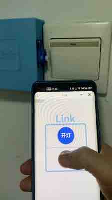

主控使用8H打狗棒开发板,蓝牙使用BT05模块,采用18650供电,SG90舵机实现开关动作。
手机端使用WeXCube小程序制作的开关控制页面。
虽然市面已经有卖了,但自己做出来的更有意思。
演示视频:
该制作不会影响开关本身的使用。
组装视频:
外壳为3D打印:
单片机使用uart2与蓝牙模块通信,P10 - RX,P11 - TX,P15控制舵机。
附件为3D模块和单片机程序。
资料.zip (809.45 KB, 下载次数: 66)
