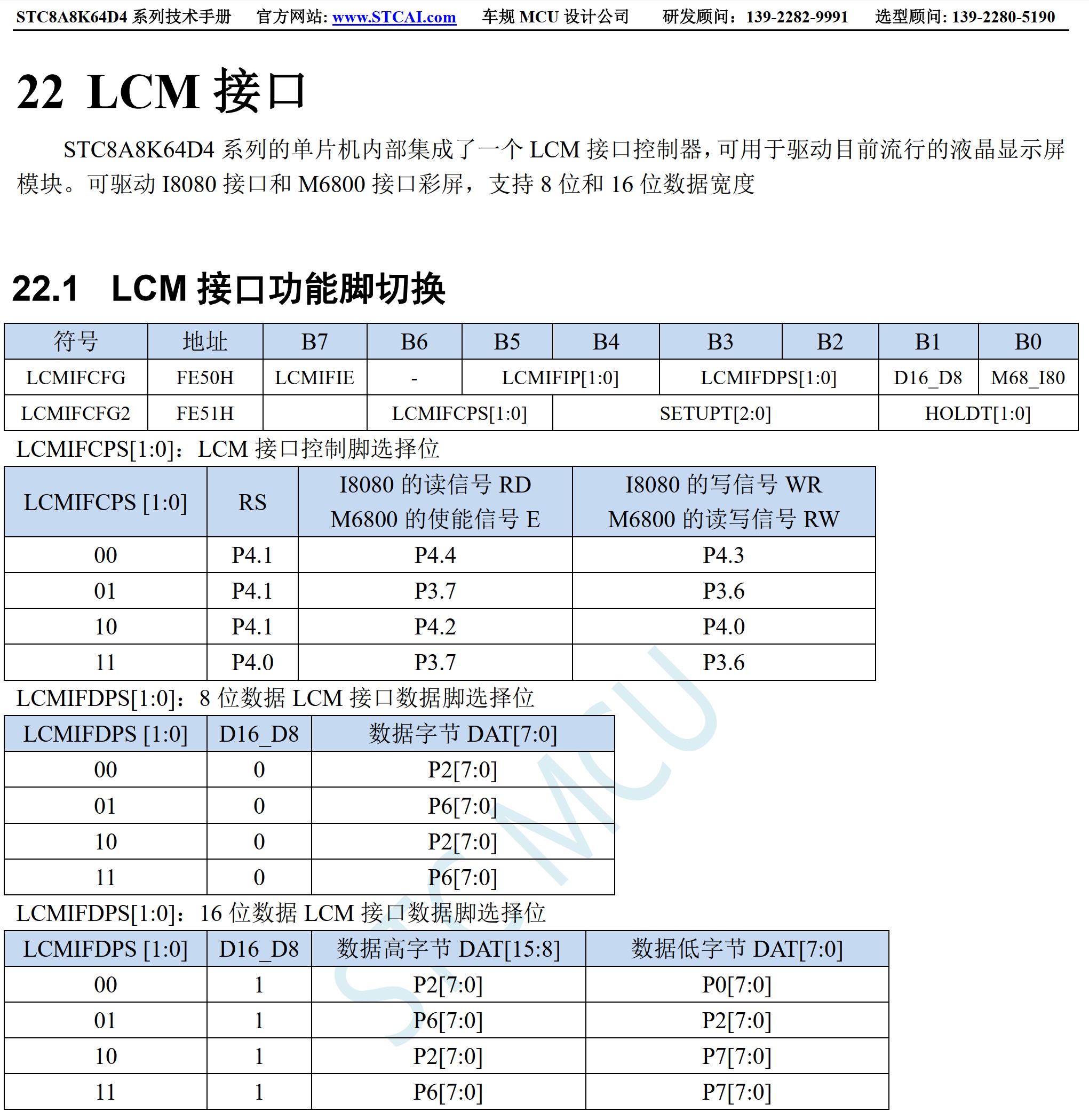

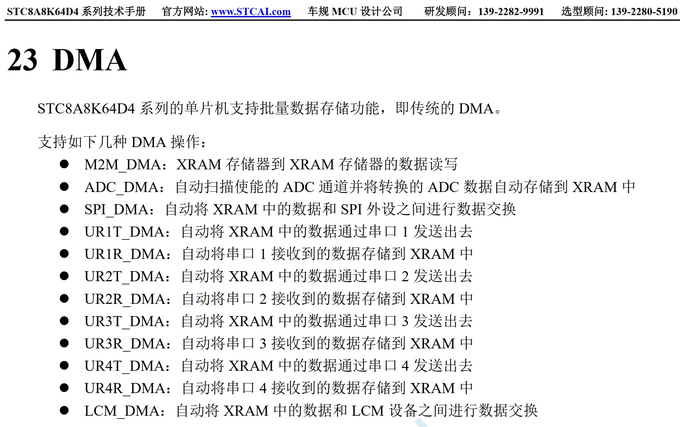

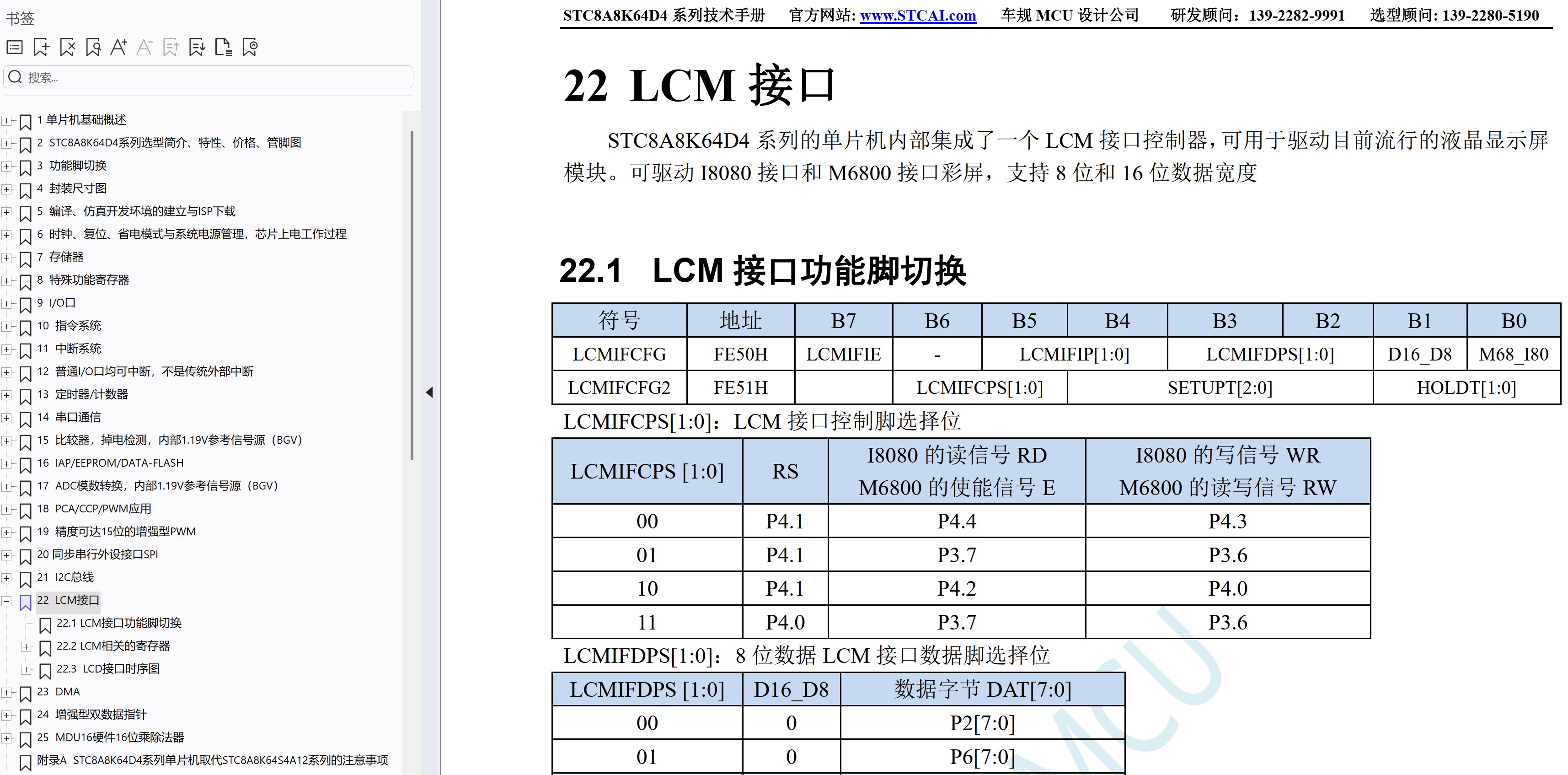

好像stc8a也支持LCM但是STC8A的实验箱例程一个dma相关都没有。怎么STC8A被抛弃了吗

https://www.stcaimcu.com/data/download/Datasheet/STC8A8K64D4.pdf
就不能出个stm8a的串口下载图片显示的例程吗。。。跟stc8h同款的程序
