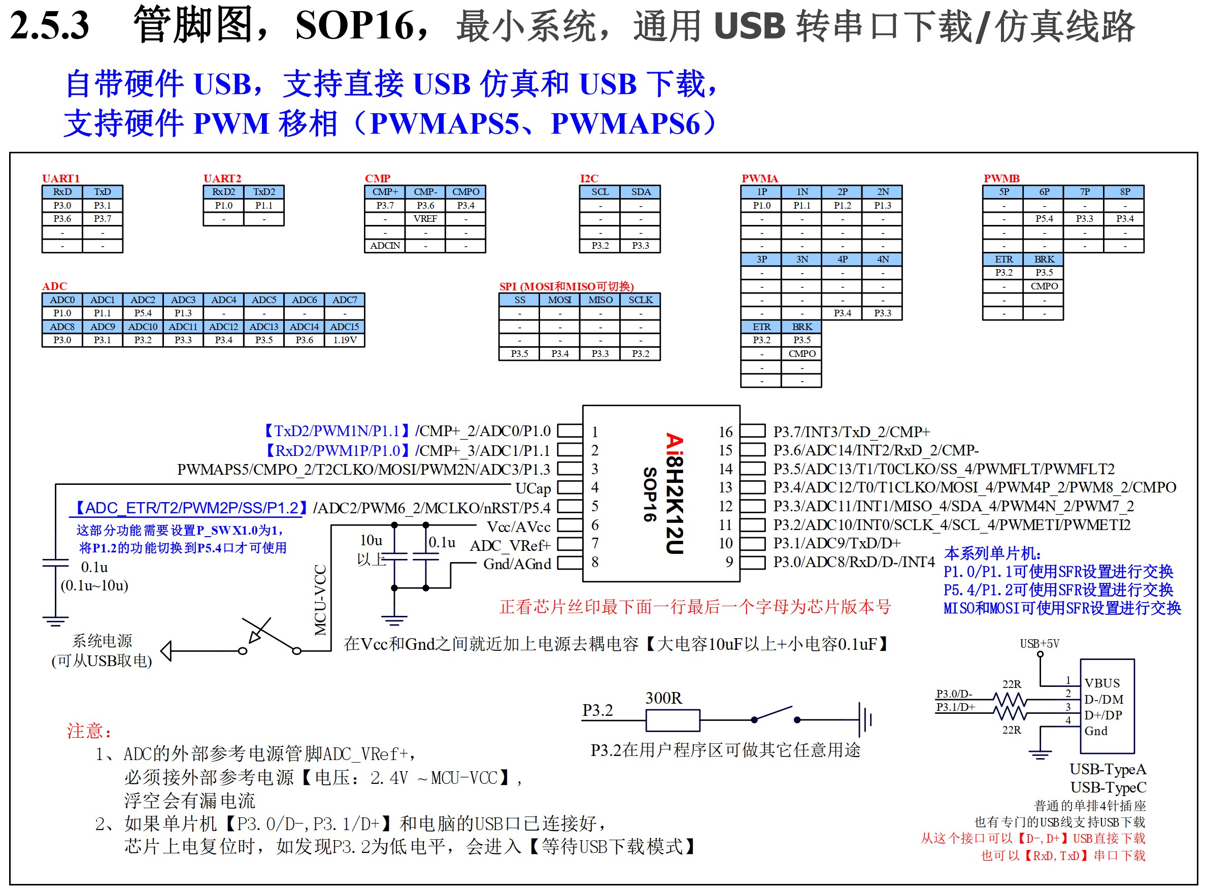

这个芯片的P1.0,P1.1口和p3.2.p3.3口。
共用外部引脚。如果用3.2口检测按键 P1.0,P1.1用作串口通信。
那么在串口通信的过程中就有可能触发案件检测。

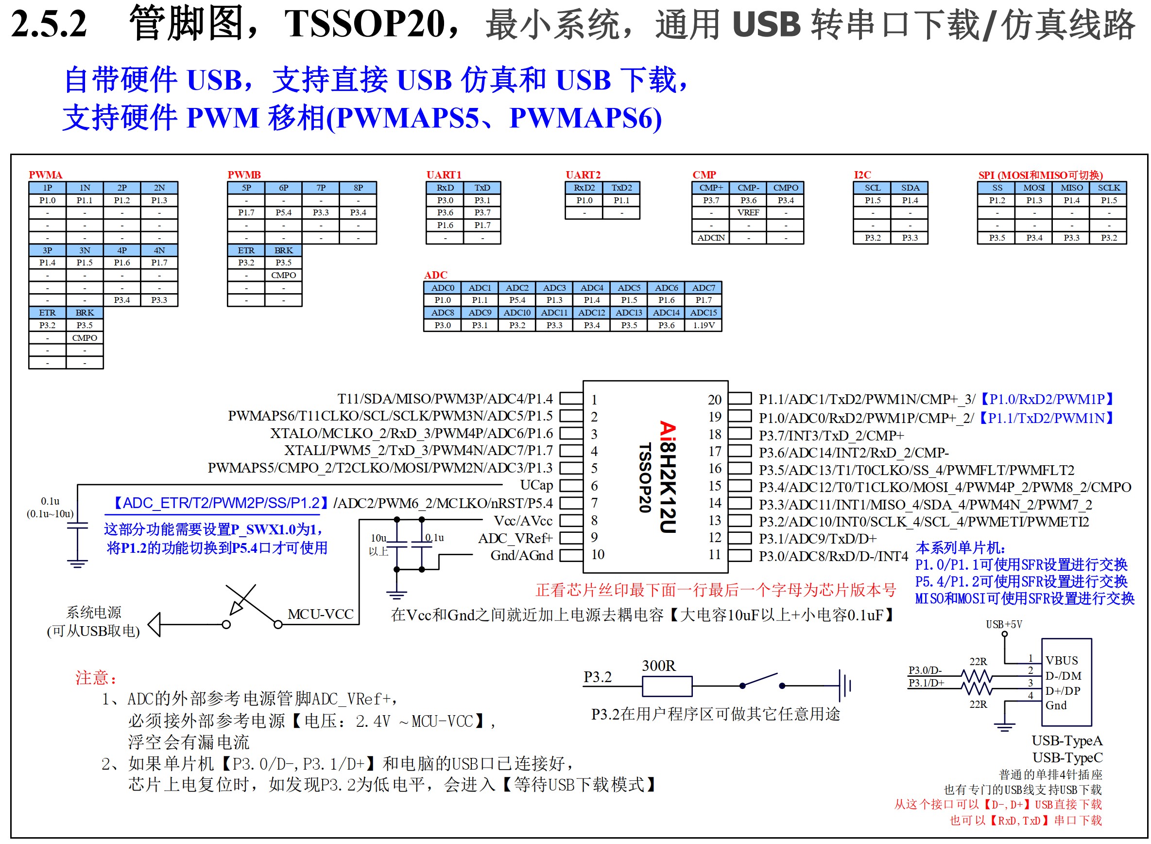

用 SOP16, TSSOP20 的
