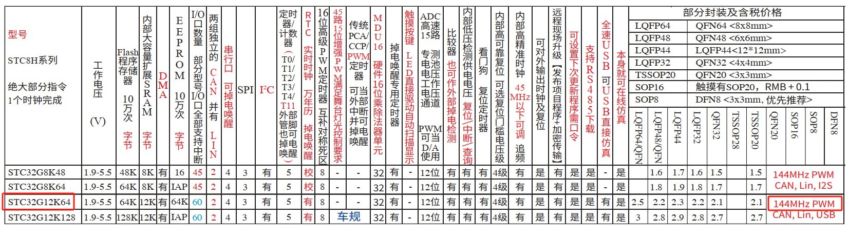

32G12K54吧 32G12K60系列  详情 回复 发表于 2025-3-21 18:01
7378
14020
发表于 2025-3-21 18:01:17 | 显示全部楼层
erci*** 发表于 2025-3-21 17:11
手册上没有32G12K64,如果手册有误需要更新...
32G12K54吧
32G12K60系列
[attachimg]89091[/attachimg] 论坛里找到一张图片,32G12K64.应该支持,手册上没列。。。  详情 回复 发表于 2025-3-21 18:21

发表于 2025-3-21 18:21:29 | 显示全部楼层
Debu*** 发表于 2025-3-21 18:01
32G12K54吧
32G12K60系列

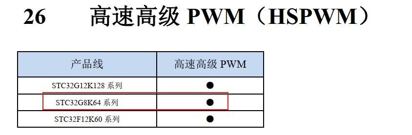

发表于 2025-3-24 11:42:26 | 显示全部楼层
手册很明确的支持:
梁工您圈的STC32G8K64,楼主问的STC32G12K64,手册上没有列~  详情 回复 发表于 2025-3-27 15:58
