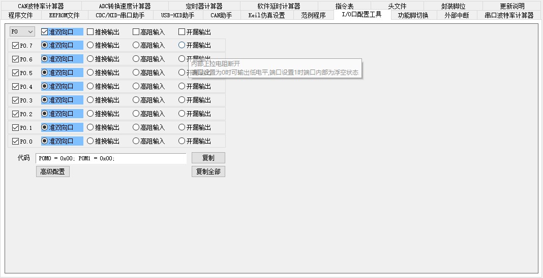

发表于 2025-3-21 15:30:35 | 显示全部楼层
IO模式不对
  • 打卡总天数:1
  • 最近打卡:2025-03-21 15:00:59
发表于 2025-3-21 16:40:30 | 显示全部楼层
不好意思,我新手, 应该用什么模式呢?
仅输出设置推挽模式 可以使用ISP软件生成代码 [attachimg]89082[/attachimg]  详情 回复 发表于 2025-3-21 16:43

发表于 2025-3-21 16:43:34 | 显示全部楼层
33*** 发表于 2025-3-21 16:40
不好意思,我新手, 应该用什么模式呢?
仅输出设置推挽模式
可以使用ISP软件生成代码
