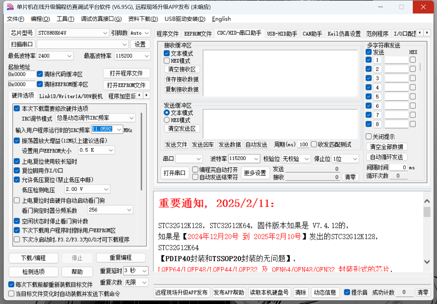

插上STC-USB Link1D烧写器后ISP软件就打不开。拔掉ISP软件能正常打开。先打开ISP软件,再插入Link 1D ,软件先是未响应,再闪退。换另一台电脑后能正常使用。怀疑是电脑问题。但不知道是哪个。上周两台电脑都能正常使用。软件官网上下的。

做了交叉测试。两台电脑,两个Link。异常现象一直在同一台电脑上。换link还是不行。串口驱动检查为最新。重启了三四次,异常依旧存在。软件重新下了三次。都是为官网下载。问题未解决。将能正常使用的那台电脑上的ISP移到这台电脑上使用,依旧会崩溃。重启后只打开ISP软件依旧会崩溃。

1.有问题的电脑进win10安全模式试下呢?
2.有启动盘可以进PE模式试下
怀疑是哪个系统补丁、驱动版本或者三方软件干扰导致~
可以对比下两个电脑这些差异~
话说这个软件应该加个日志或者dump便于崩溃分析。

电脑是Win11的,进入安全模式后可以了。但是不能每次调试都进安全模式吧。。。。。
