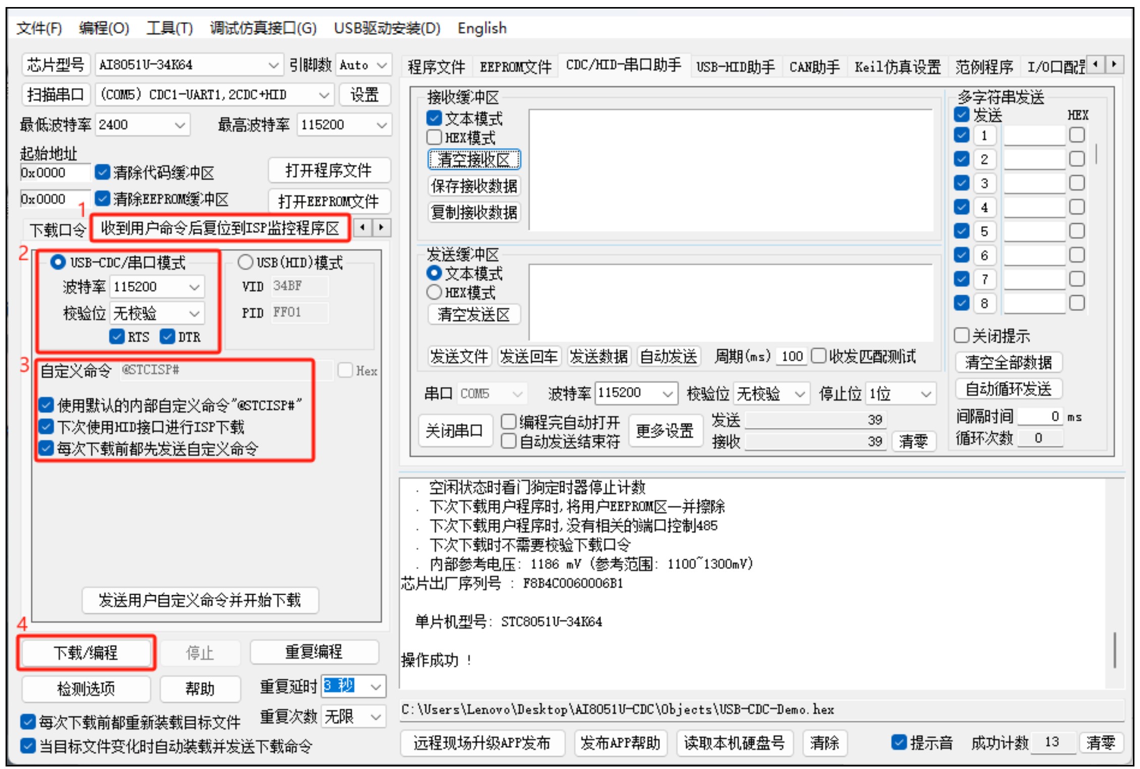

AI8051U可以配置成 不掉电下载 在编写完程序后,
无需反复按按键进行冷启动然后下载,可直接烧录程序
这减少了设备的停机时间,提高了开发效率和设备的可维护性,
为开发者提供了便利,尤其适用于需要频繁更新程序的场景。

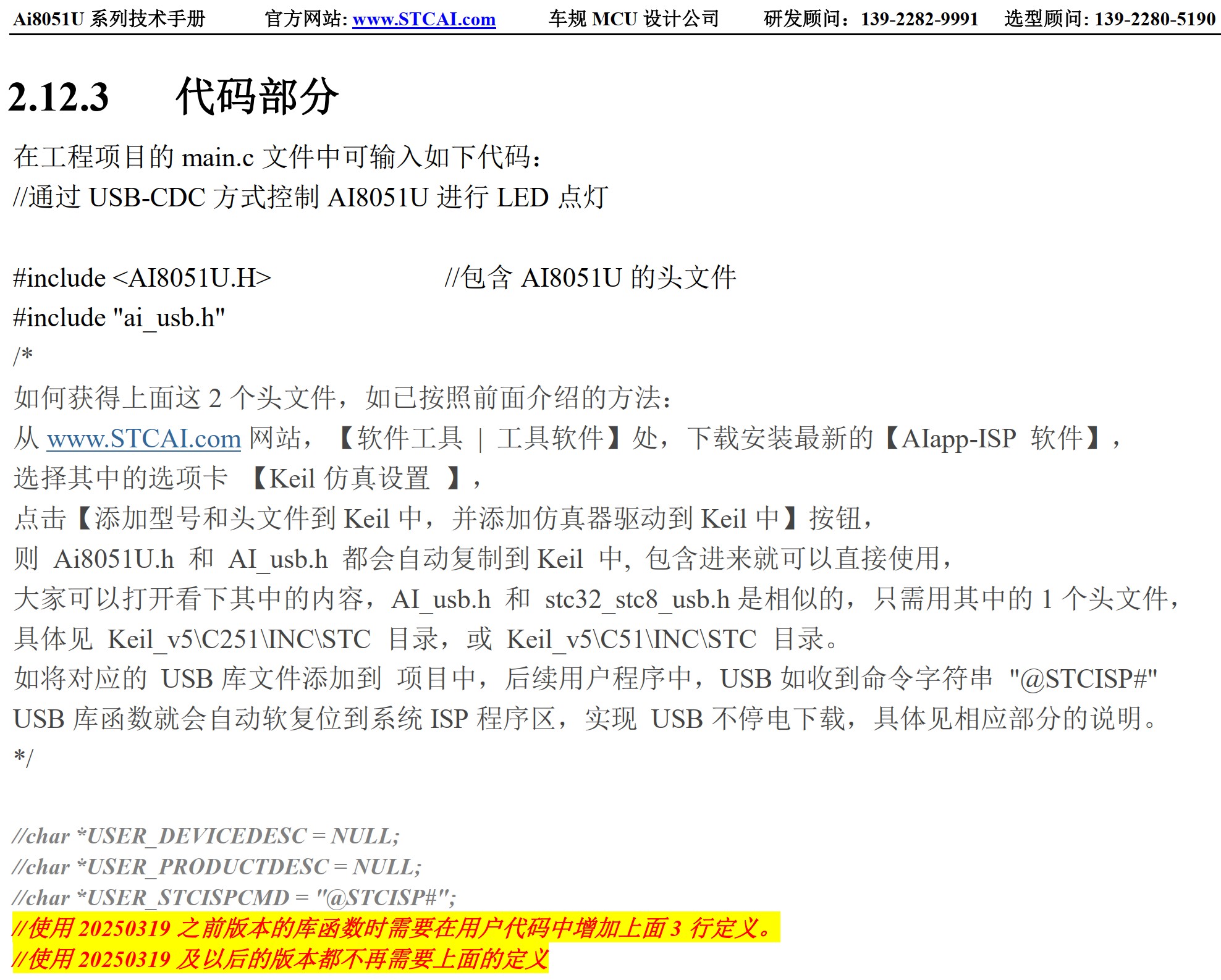

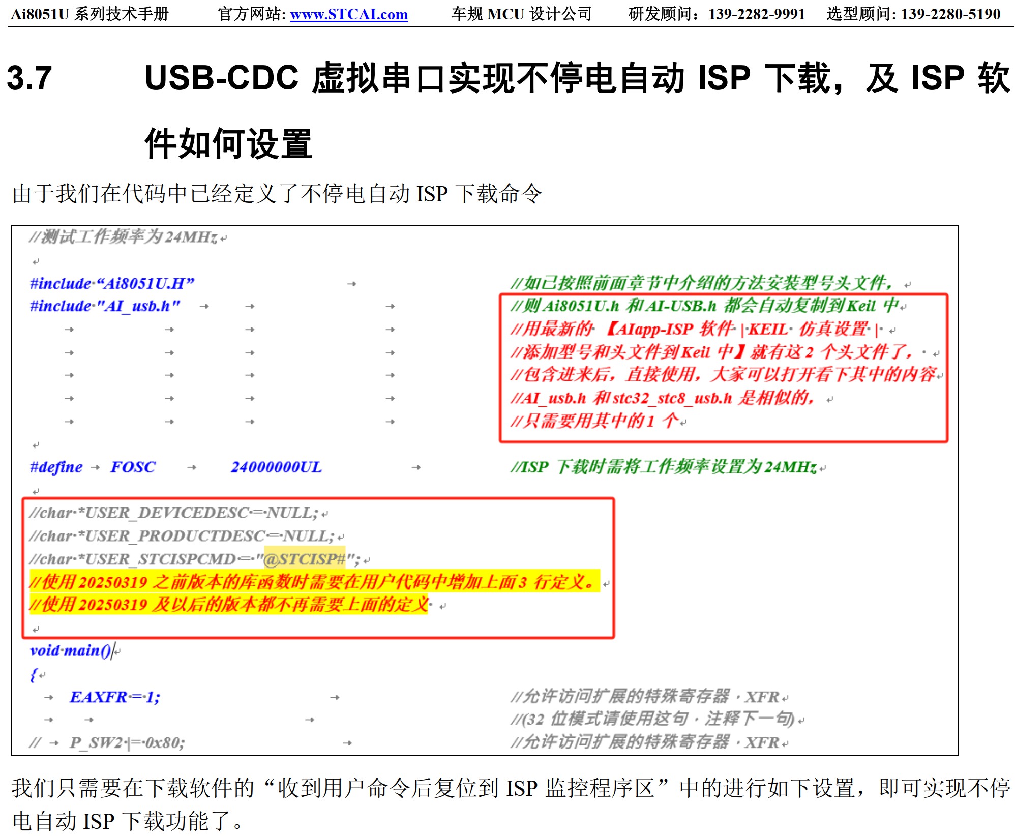

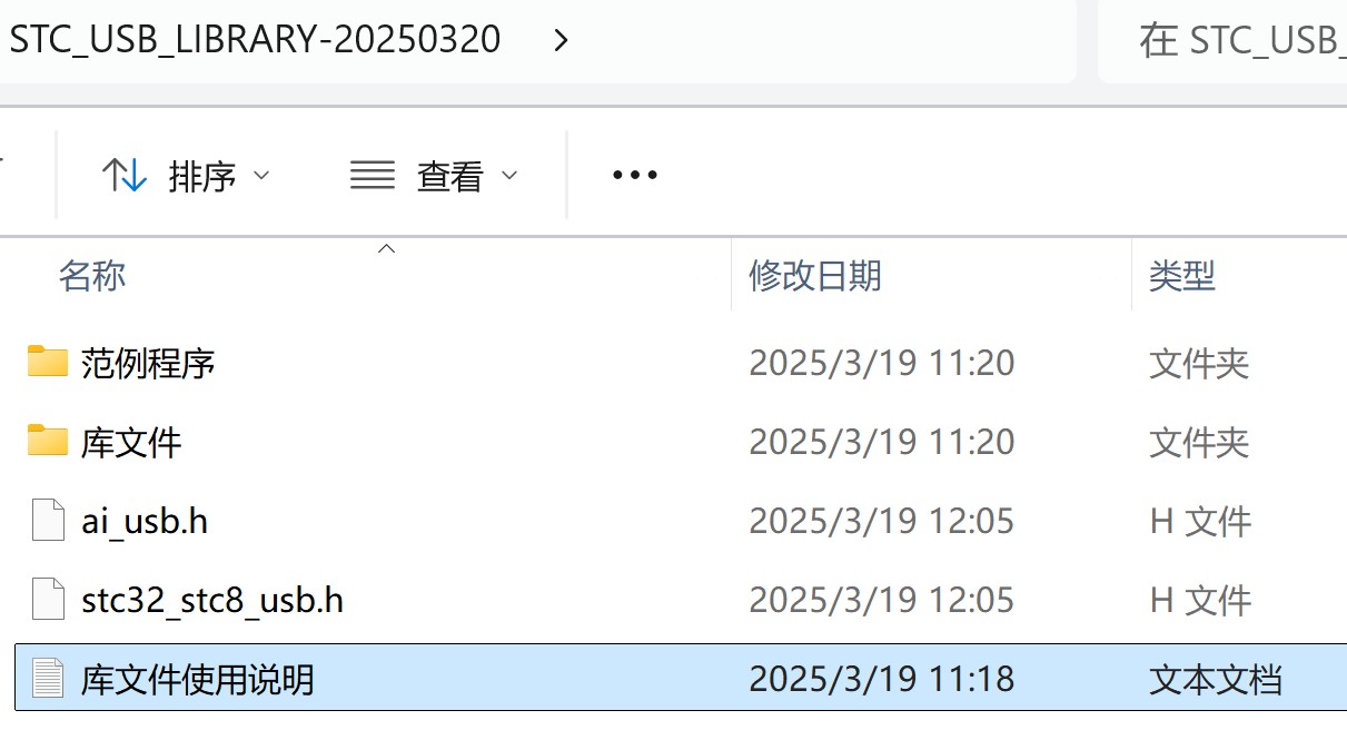

1,下载最新的USB库,这个库是20250319更新的。

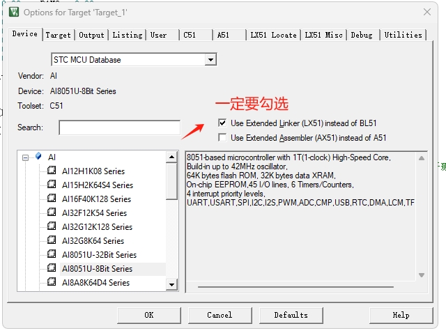

2,这个是能不能成功能关键,选择对应型号的MCU后,
一定要勾先LX51 OF BL51 否则会编译失败。

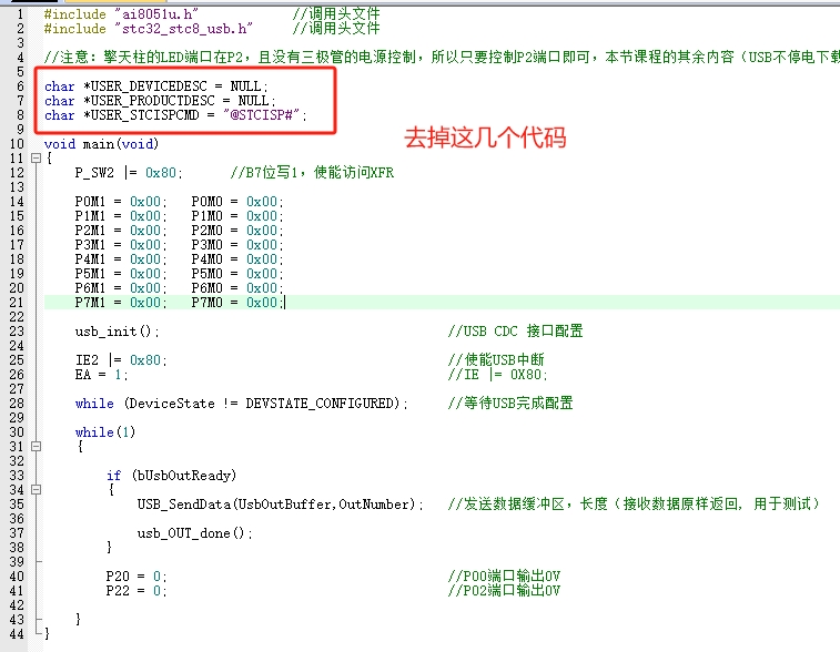

3,最新的库不需要用户程序中不需要再对
USER_DEVICEDESC,
USER_PRODUCTDESC,
USER_STCISPCMD
进行定义如已定义,请删除。
4,增加 REMOVEUNUSED 命令,
这个不增加不影响使用,但是会弹出警告。
注意以上几点,基本上能成功移植USB不掉电下载程序,
解放你的双手。

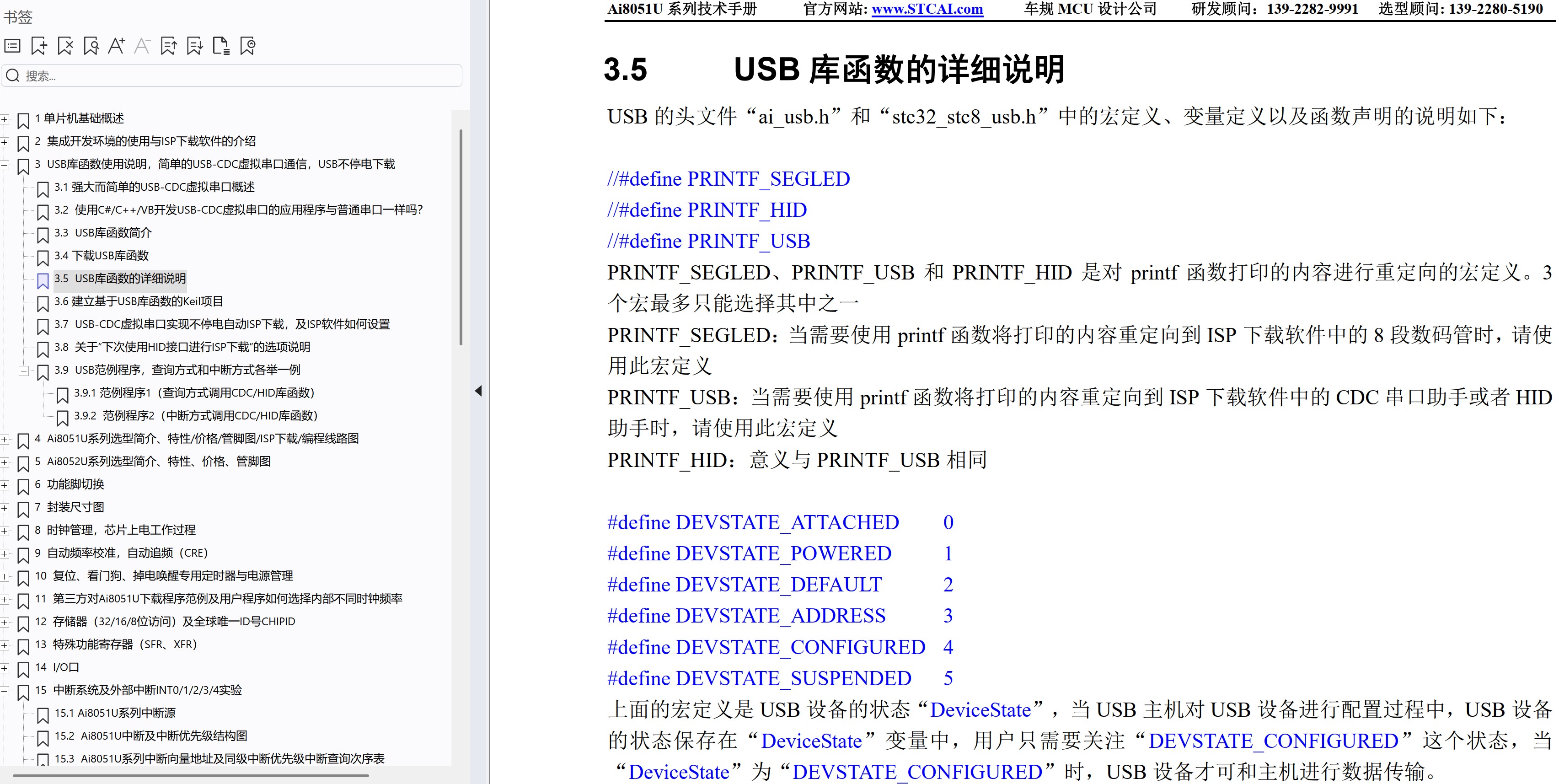

发表于 2025-3-21 14:31:04 | 显示全部楼层
新USB库函数使用说明:
1、使用此压缩包中的新USB库函数,用户程序中不需要再对
   USER_DEVICEDESCUSER_PRODUCTDESCUSER_STCISPCMD 进行定义
   如已定义,请删除
2、USB库默认的不停电下载命令为“@STCISP#”
3、新USB库函数不再区分查询库和中断库,已统一为同一个库
   使用set_usb_OUT_callback函数设置回调函数时可实现中断模数
   若不设置回调函数则为查询模数(详情请参考范例程序)
深圳国芯人工智能有限公司-库函数

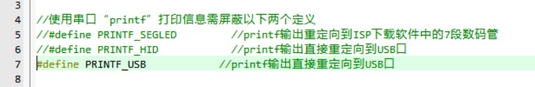

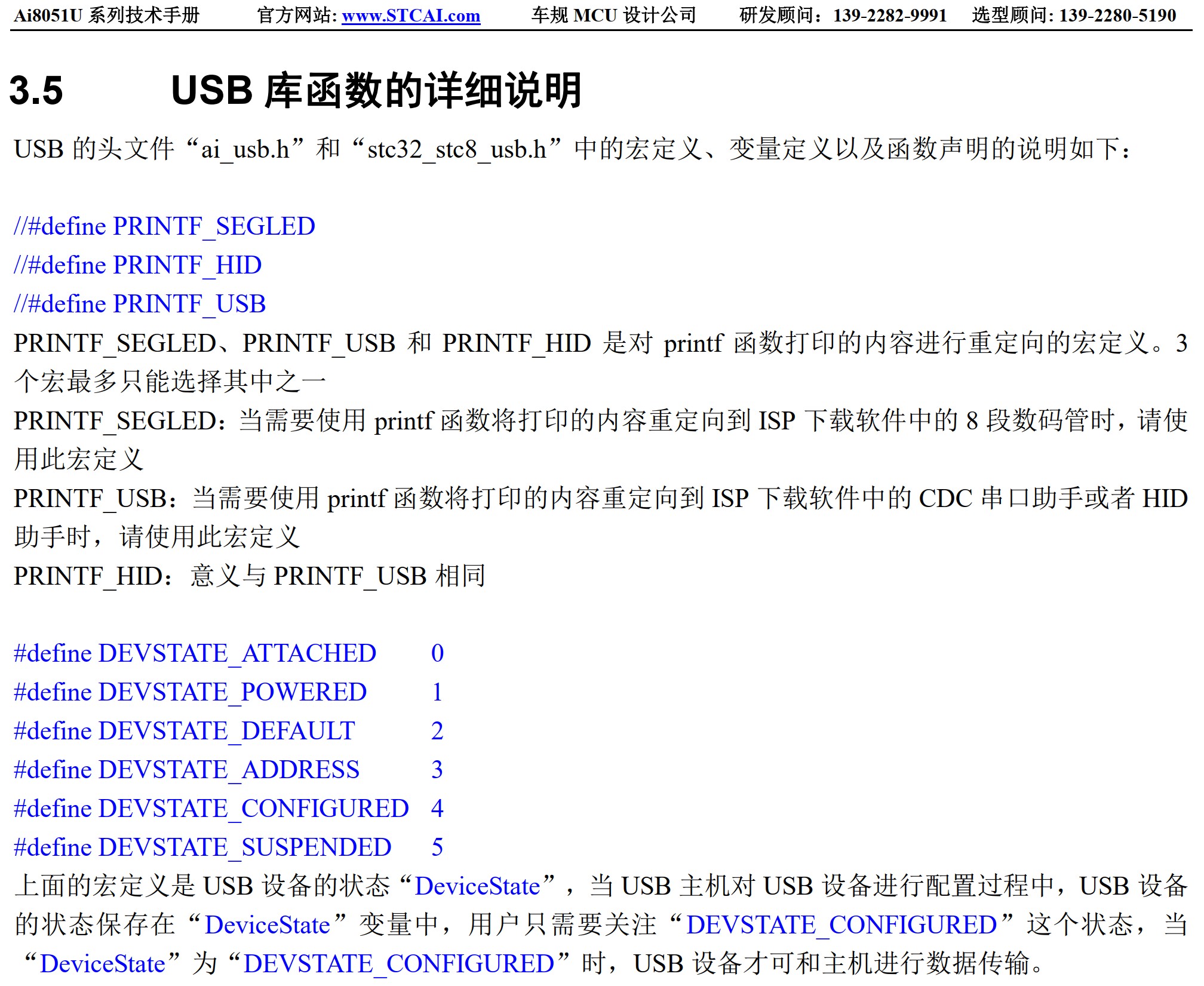

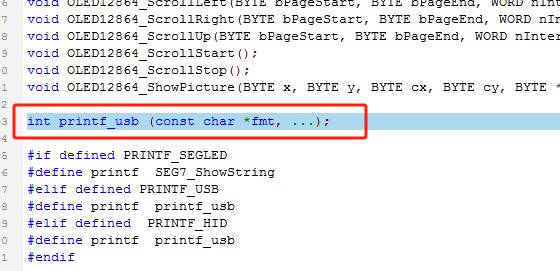

发表于 2025-3-21 13:07:45 | 显示全部楼层
用冲哥教程中的头文件和库文件0错误0警告,换成最新版库和头文件之后有两个警告:
compiling main.c...
main.c(40): warning C140: 'printf_usb' undefined; assuming 'extern int printf_usb()'
main.c(40): warning C95: 'printf_usb': too many actual parameters
main.c - 0 Error(s), 2 Warning(s).
编译信息如下:
Build target 'Target 1'
linking...
*** WARNING L25: DATA TYPES DIFFERENT
    SYMBOL:  printf_usb
    MODULE:  .\Objects\main.obj (main)
   DEFINED:  .\stc_usb_cdc_32g.LIB (util)
Program Size: data=8.3 edata+hdata=341 xdata=192 const=55 code=5062
creating hex file from ".\Objects\demo"...
".\Objects\demo" - 0 Error(s), 1 Warning(s).
Build Time Elapsed:  00:00:06
是头文件没有更新的问题  详情 回复 发表于 2025-3-21 15:16
[attachimg]88963[/attachimg] 将第三个取消注释可以解决报错的问题 不过这个应该是库本身的小问题,我再去反馈修复一下  详情 回复 发表于 2025-3-21 14:17

10650
发表于 2025-3-21 14:17:58 | 显示全部楼层
compiling main.c...
mai ...
将第三个取消注释可以解决报错的问题

发表于 2025-3-21 15:16:26 | 显示全部楼层
compiling main.c...
mai ...
是库文件包中的头文件没有更新导致的
正确定义如下:
早期的库只有printf_hid
后期有将HID和CDC统一为printf_usb
STC_USB_LIBRARY.zip
913.76 KB, 下载次数: 159

发表于 2025-3-21 15:39:35 | 显示全部楼层
王*** 发表于 2025-3-21 14:17
将第三个取消注释可以解决报错的问题
问题已解决,感谢支持
靡不有初,鲜克有终
846
2911
2911
发表于 2025-3-21 15:42:25 | 显示全部楼层
zh*** 发表于 2025-3-21 15:16
是库文件包中的头文件没有更新导致的
正确定义如下:
原来如此,问题已解决,感谢支持
