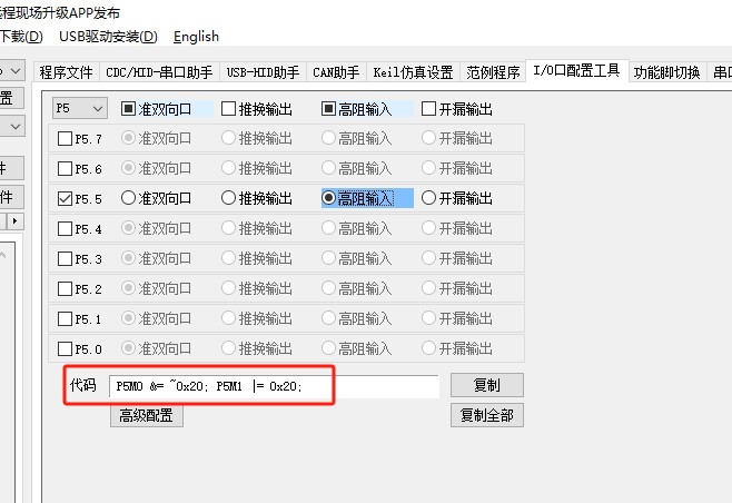

手册里设置的是P1.0 为 ADC 口,P5.5你设置的有问题

发表于 2025-3-21 12:18:05 | 显示全部楼层
更改过还是没有用!估计那里还有问题!
